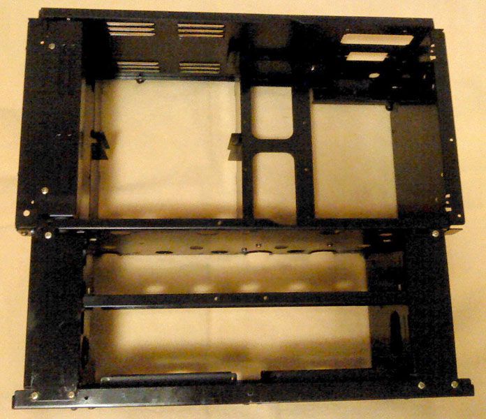

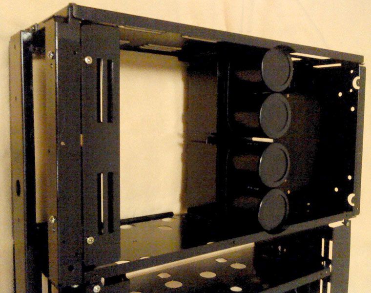

Progress report :P

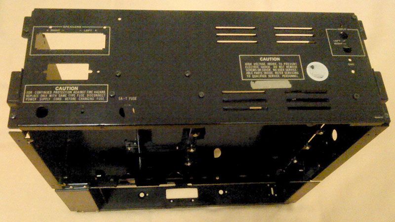

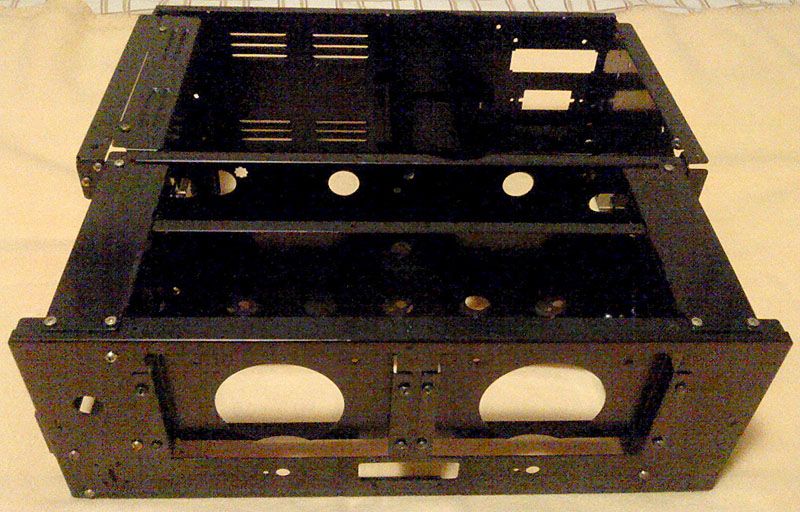

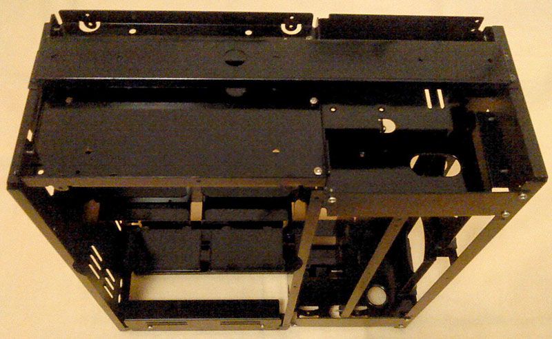

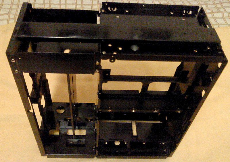

Nakon visestruke sekvence ribaj - beri - brusi - ferrox - peri - odmasti - lakiraj - cekaj - okreni - lakiraj - cekaj - pogledaj - korigiraj, Hrpa plehovinja se pretvorila u ovo:
Nije bas na Tubeman nivou, ali u odnosu na originalno stanje, ovo je kvantni skok na bolje. Ne pitajte kako se na zadnjoj strani sacuvaju natpisi, to su tajne koje se samo prenose s koljena na koljeno (dok vas ne zabole koljena...)... mozda neki drugi puta, no tu je valjda potrosena trecina vremena i jos uvijek nije bas kako bi zelio, no ovdje su mogucnosti jako limitirane pa sada izgleda kao dobro ocuvani rabljeni uredjaj, za razliku od unutrasnjosti koja izgleda skoro pa kao nova.

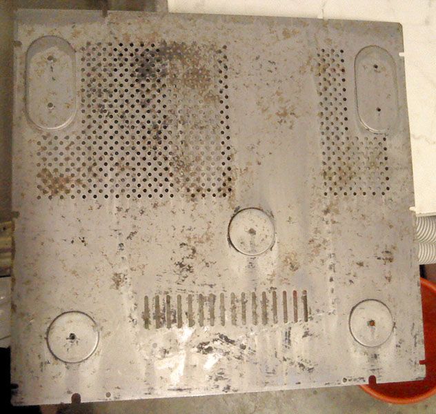

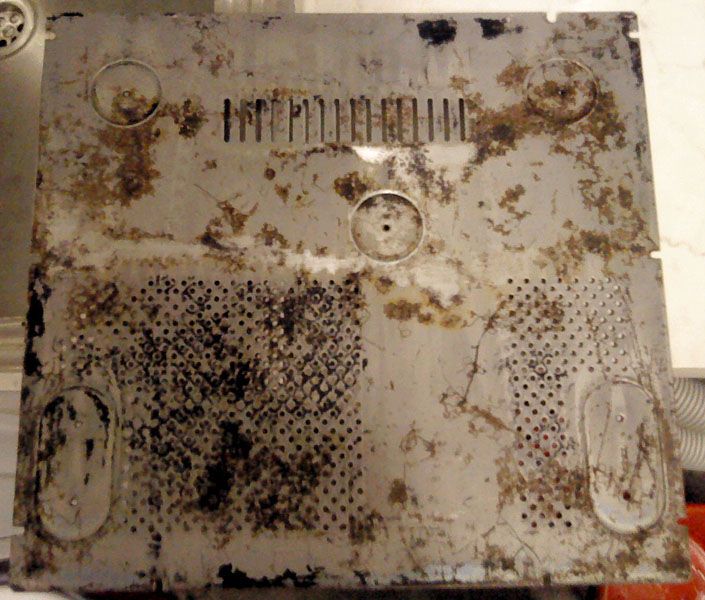

U medjuvremenu se susi i poklopac koji je cak u relativno dobrom stanju, no donja ploca je sasvim druga prica. Ovo je stanje nakon visestrukog tretmana gelom za skidanje boje, s obzirom da je 'popravljano' s vise slojeva svega i svacega:
S donje strane se poznaju tragovi gdje je uredjaj ispod gorio, tu je kemija odradilo svoje ispod boje. S strane koja ide prema unutrasnjosti uredjaja situacija je puno bolja ali ovdje je pak bila kisela atmosfera od venting-a elektrolita. Ovo ce potrajati, no nema zurbe, donja ploca ide na uderjaj zadnja. Polako slijedi rotaciona cetka, pa temelj, pa lak... svaki dan po malo, a dok se susi, radim na Luxmanu :)

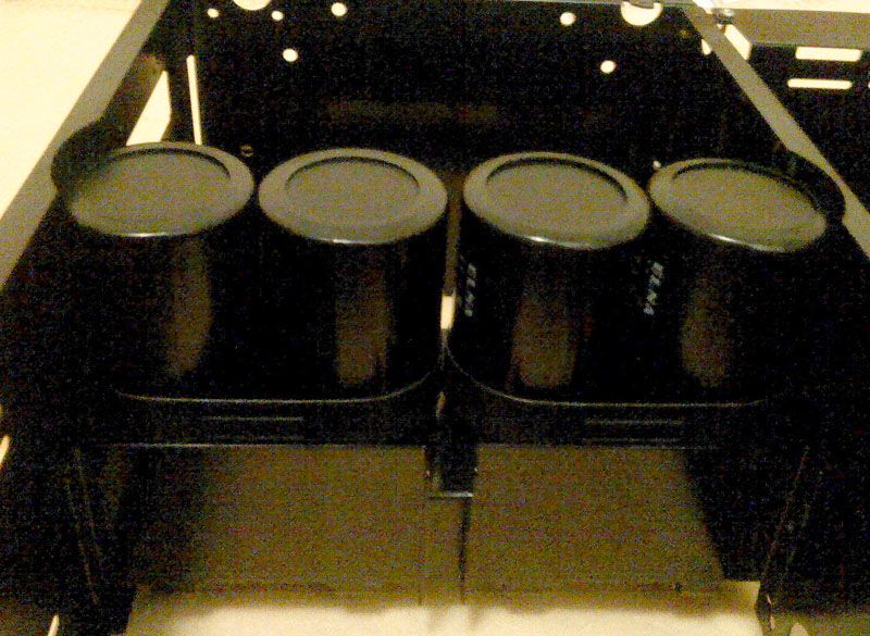

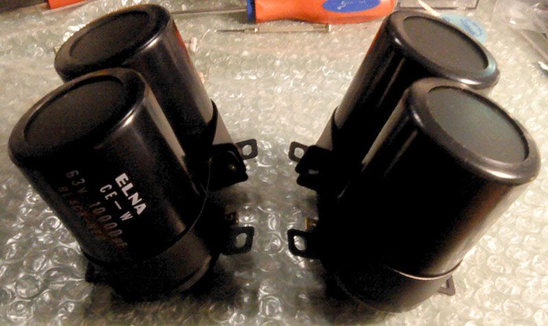

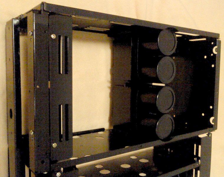

Evo jos jednog malog detalja koji se mogao odraditi na brzinu, pa je u sklopu vecih mehanickih dijelova slozen u sasiju...

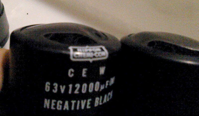

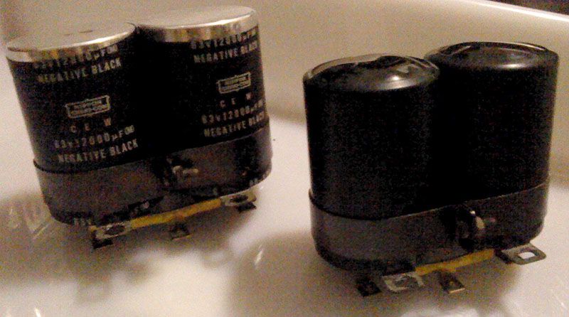

Originalni elektroliti su svakako vidli boljih dana... ukrako se mogu opisati kao Jakusevac stanje 'gospon, pa naravno da rade, to je kvalitetna firma':
Mislim, dva su se malo izuli a druga dva napuhnuli al rade... sto jest, jest, skoro je pola mikrofarada prezivjelo!

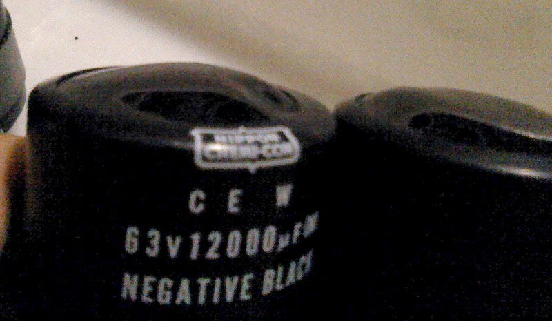

Ja bih ipak rekao da su ovi NOS u puno boljem stanju. Kapacitet tocan na 1%, ESR bolji nego specifikacija... dosli sasvim slucajno s nekim drugim dijelovima (prepoznat ce ih originalni vlasnik), ko naruceni. Karma, bit ce...

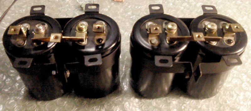

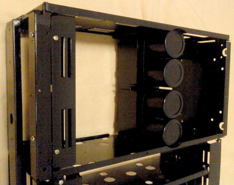

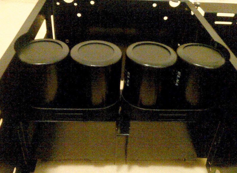

Nakon sto su na slican nacin kao i sasija obradjene obujmice, eto ih na njihovom mjestu:
Sad se vec vidi da ipak ima nade :)

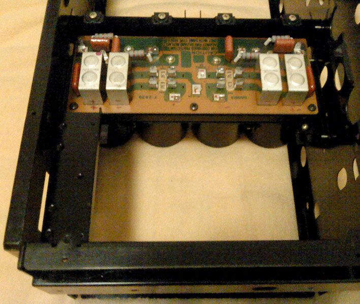

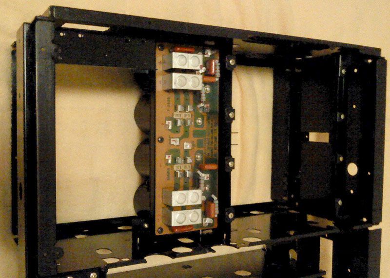

Na kraju, slicno kao i sa sasijom, da se odradi ono sto ja volim nazvati 'saraf-test' - provjera da sve pase na svoje mjesto, da su svi vijci i podloske i matice na broju itd. Ovo uopce nije bio trivijalan posao do sada. Jako velik broj originalnih vijaka je posve neupotrebljiv ili stvarno ruzno izgleda jer ih je pojela kemija goruce plastike, hrdja ili kiselina. Jedan dobar broj je zamijenjen neadekvatnima ili cak kompletno nedostaje. Buduci da zemjene nisu bas lako nabavljive, isao sam na mali kompromis - vijci u unutrasnjosti uredjaja su klasicni 'zuti' a vanjski, kao i svi s kojima se pricvrscuje elektronika, ozicenje ili prekidaci su i dalje crni. Izuzetak od ovog pravila su bijeli vijci za pricvrscenje obujmica za elektrolite, koji su takvi u originalu. Ovdje je za test dodana ploca ispravljaca na kojoj zapravo nema revidiranja, osim prelemljivanja, ciscenja i skidanja (KRIVIH!!!) oznaka napajanja (umjesto da citaju sto im pise na stampi...), sto tek slijedi:

PostPostao/la Backo » 25 srp 2011, 14:28
Bravo,bravo!Doktore Ilimzn. :clap: :thumbup:

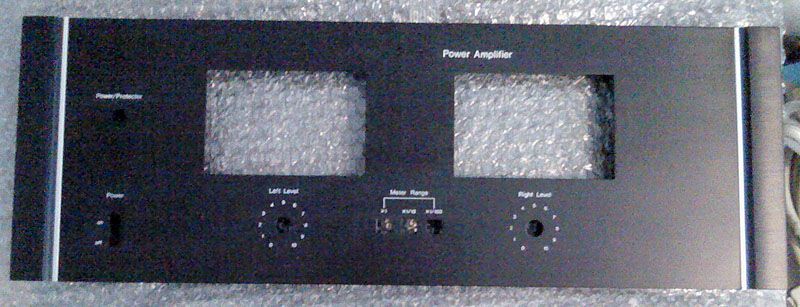

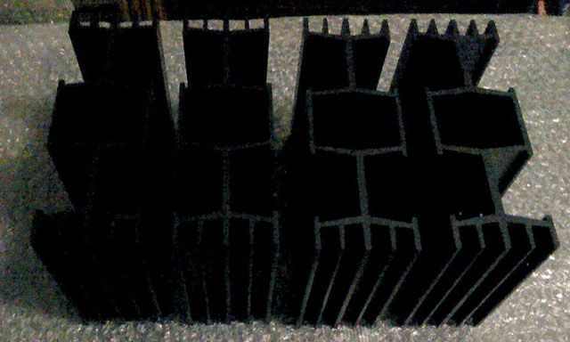

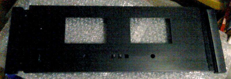

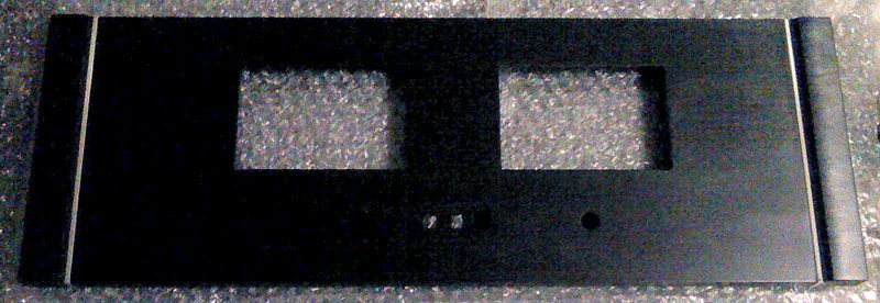

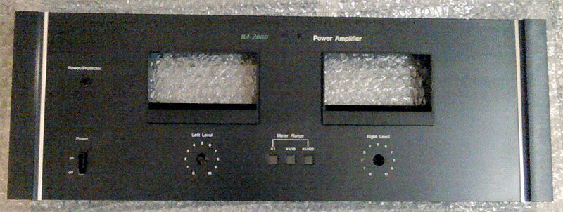

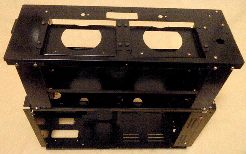

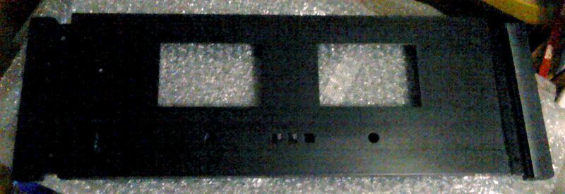

Update: stigli aluminijski dijelovi iz eloksirnice... rastavljena prednja ploca i hladila. Sve skupa je ispalo poprilicno dobro, s obzirom na originalno stanje, napredak u svjetlosnim godinama, iako ne izgleda kao novo (osim hladila). Na prednjoj je ploci bilo par ogrebotina na donjem rubu koje bi zahtijevale jednostavno previse skinutog materijala da se poravnaju, slicno i sa par udubina na prednjoj ploci. Zato je tu vise radila strategija maskiranja problema koliko je to moguce... Slike bas nisu nesto, slikati kvalitetno crno eloksirane dijelove je kao da slikas crnce u tunelu, ali mislim da ce se ipak vidjeti u cemu je stvar...
Hladila... u originalu su poblijedila, vec su bila kava boje umjesto crna...
Dijelovi prednje ploce prije sastavljanja:
Sastavljeni, s kromiranim umetcima:
Nova boja u gravuri, najprije bijela:
I onda zelena (naziv BA-2000), plasticni dijelovi oko prekidaca i PP-metara, drzac LED
Ostaje jos amblem Sansui i stakla na okvirima od PP-metara...
