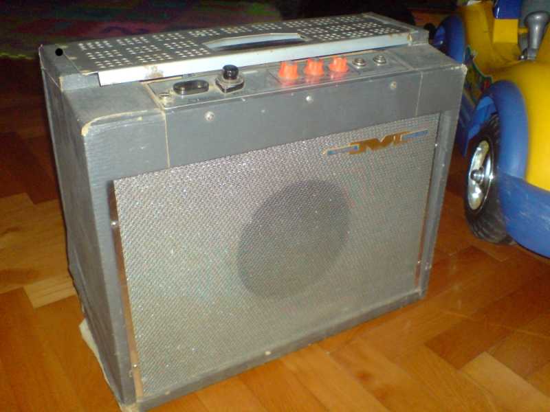

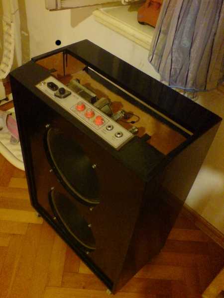

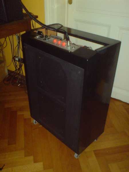

Već neko vrijeme pokušavam svirati električnu gitaru, ali kako mi samokritičnost nije bolja strana, umjesto da razmislim o korištenju slušalica dok vježbam, mudro sam zaključio da bi bolje dizao buku sa lampaškim pojačalom umjesto dotadašnjeg ss Ibaneza. Razmišljanja su se konkretizirala pred jedno godinu dana kada sam nabavio combo talijanske firme Meazzi,sa 8 inčnim zvučnikom, 5W sa EL 84 u izlazu,12AX7 u prvom stupnju, i ispravljačicom EZ 81.

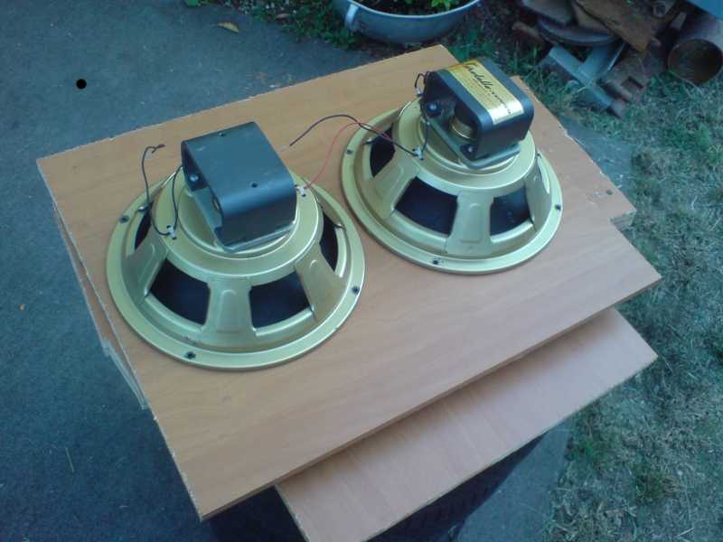

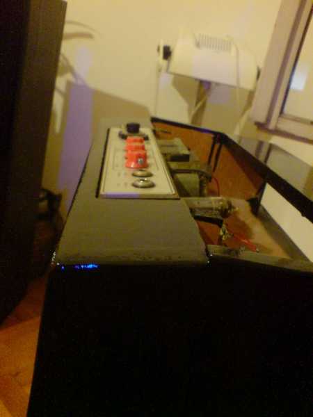

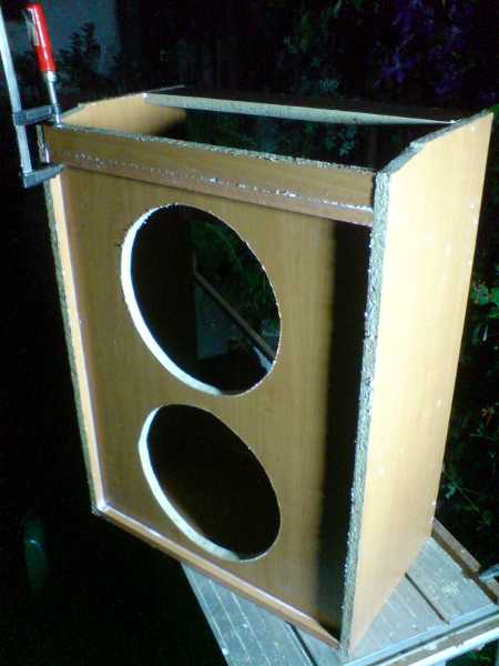

Nakon par mjeseci sam nabavio iz Echolette ET 100 zvučnika, dva Isophonova 12" zvučnika, a kako je susjed upravo rashodovao nešto namještaja nisam mogao odoljeti da ne probam nešto iskombinirat.

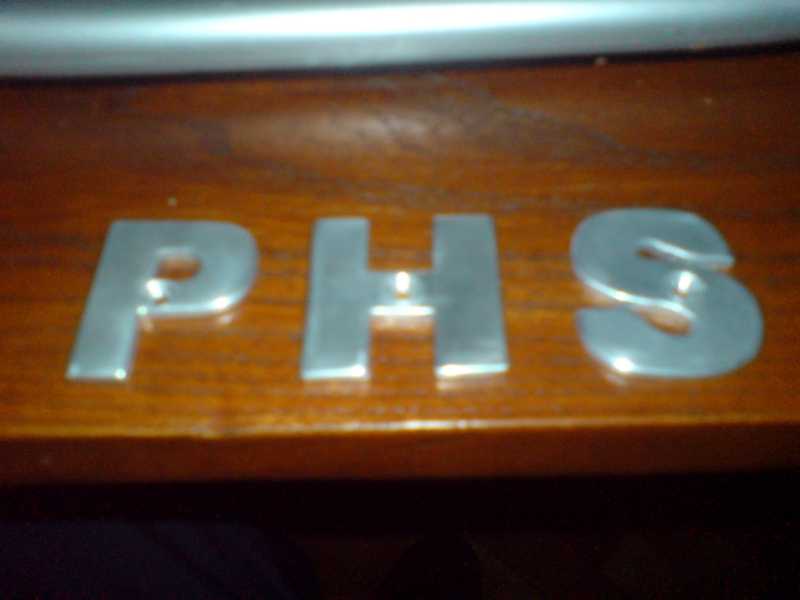

Neki dan sam završio mrežicu, te čerečio malo pločicu aluminija sa ubodnom pilom kako bi izrezao slova po bratovom savjetu, jer on smatra da je toliko dobro ispalo (svira zbilja fenomenalno) da bi bila šteta da ne izmislimo nekakvu fiktivnu marku i tako par pivi kasnije, voila: Prvi Hrvatski Snažnosvir :lol:

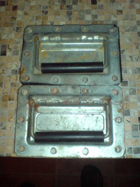

A jučer sam se na šljaci praktički spotaknuo o dvije oldschool ručkice, a ovih dana dolazi pokrovna alu ploča pa će pojačalo zabljesnuti u punom sjaju
I za fajnal tač jedna naljepnica za stražnju stranu radi ostavljanja ozbiljnijeg općeg dojma

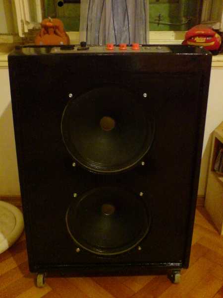

PostPostao/la Master of Disaster » 17 svi 2012, 17:08
Dakle sto se tiče slika od ozvučenja za maškare jednostavno je; - zaboravio :oops:

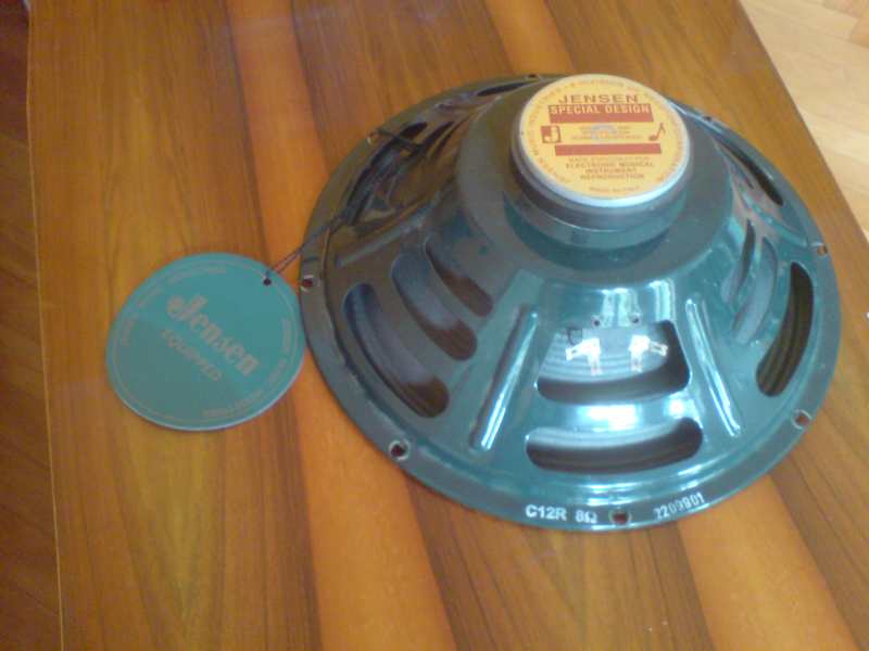

Inače pazarili se novi zvučnici za PHS i sad sam 100% prezadovoljan zvukom :)

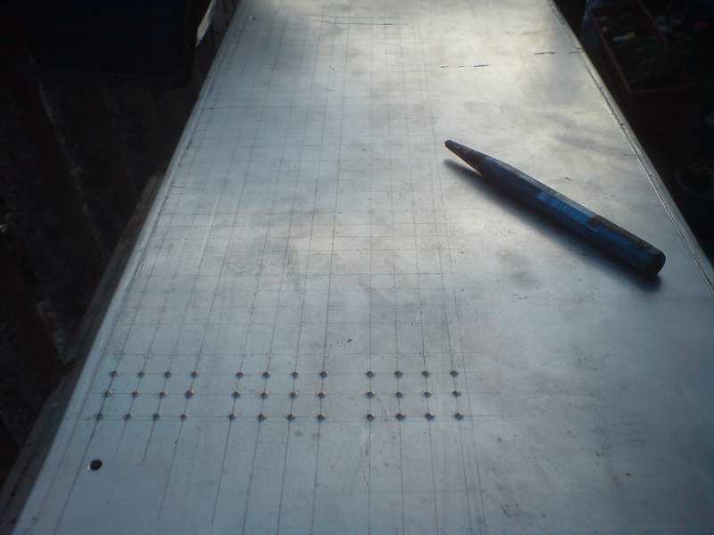

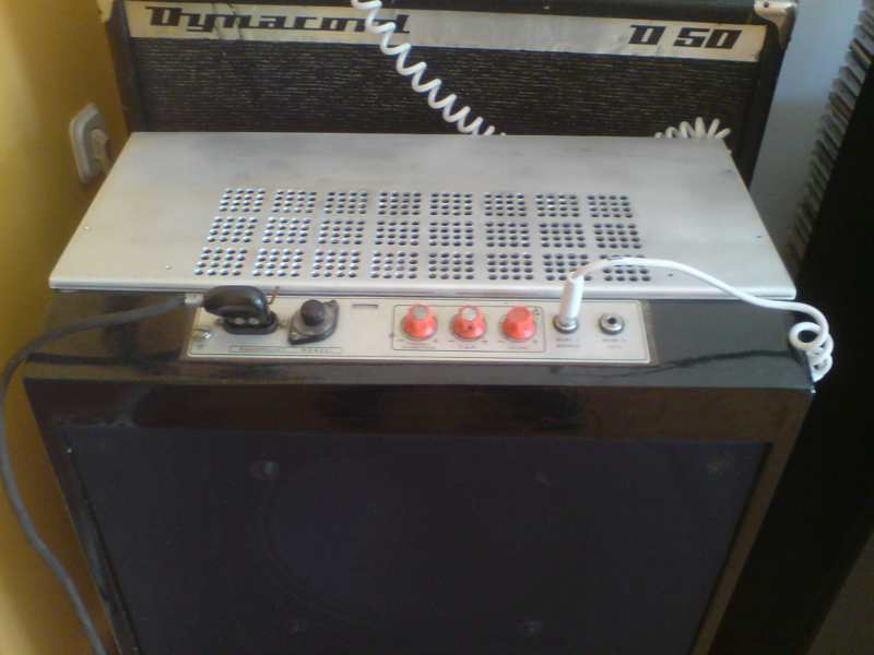

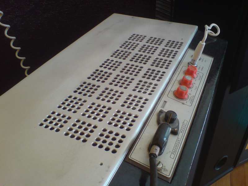

Poklopac takoder lagano napreduje, za sad sam izbušio uzorak koji sam zamislio i naravno da u praksi ne izgleda onako kako sam zamislio, ali da sam dizajnerski promašaj; to mi je odavno jasno pa se ne uzbuđujem previše.
Što se tiče izrade sad je jasno da od mene nema ni majstora sa cnc rukama, no može proć. Površina aluminija je bila previše oštećena za poliranje pa sam ju pobrusio sa šmirglom od 150 i sad ćemo prema finijem...

PostPostao/la Dean » 17 svi 2012, 19:05
A šta gunđaš? Učinio si dobru bušidbu rupa :hail:

PostPostao/la Master of Disaster » 18 svi 2012, 00:01
Uuuuf, 384 rupe, nikad više :lol: , jedno je planirat a drugo napravit, slike maskiraju nedostatke, morao bi ponovno probat poslikat, interesantno, iz nekih kuteva izgleda idealno a iz nekih se vide nedostaci tj. nepreciznost u bušenju. Mada nigdje nije nije učinjen nikakav kritičan zajeb nekoliko rupa bježi više nego što sam mislio da bi mi se moglo desiti i to me ljuti....malkoc :) Još polirku bacit pa čemo vidjet kad bude gotovo...
