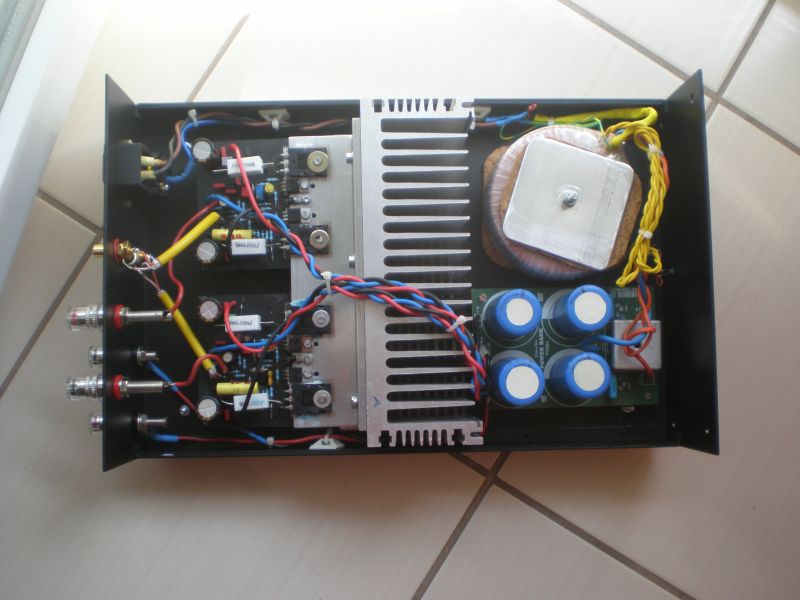

Ne znam jesam postao u dobru temu pošto projekt nije moj rad od početka do kraja. Dobio sam u jednoj razmjeni ovo pojačalo, ali sam ga odlučio rastaviti i presložiti u novo kučište. U trenutku kad sam ga dobio već sam bio složio oba kanala za moju verziju istog pojačala (krenio ga sastavljati pred nekoliko mjeseci) pa sam odlučio sastaviti oba i na kraju malo usporediti. Ovaj prvi je skutijan i uredno svira, a moj čeka nalet inspiracije i koji dan godišnjeg da ga sastavim. Kad bude gotovo moći ću ovdje iznijeti usporedbe obje verzije.

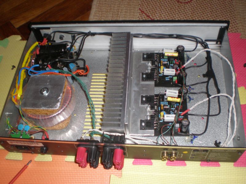

Ovako je pojačalo izgledalo kad je došlo kod mene.
Topljenom plastikom zaljepljeni elektroliti za dno kućišta pojačala, vodiča nekoliko metara, neadekvatno hladilo i s time mirna struja podešena na 15mA po kanalu dok je preporuka 100mA. Zanimljivo je da i tako složen nije imao ni malo bruma.
Iskoristio sam transformator i pločice pojačala, a ostalo otišlo u rashod. Stavio sam sve u kućište koje mi je ostalo od jednog projekta. Tu je ispravljač sa 4x10000 uF Cornell Dubillier , trafo 300VA. Za sada nisam stavio zaštitu za zvučnike. DC offset je zanemarivo mali, 5mV i 7mV. Promijenio sam neke komponente na samoj pločici, ali manje-više je odrađeno sa vulgaris elementima osim što su elektroliti fini Nichiconi. Kod druge verzije koju sam polako radio su u startu bolji dijelovi pa me baš zanima da li će biti razlike i u kojoj mjeri.

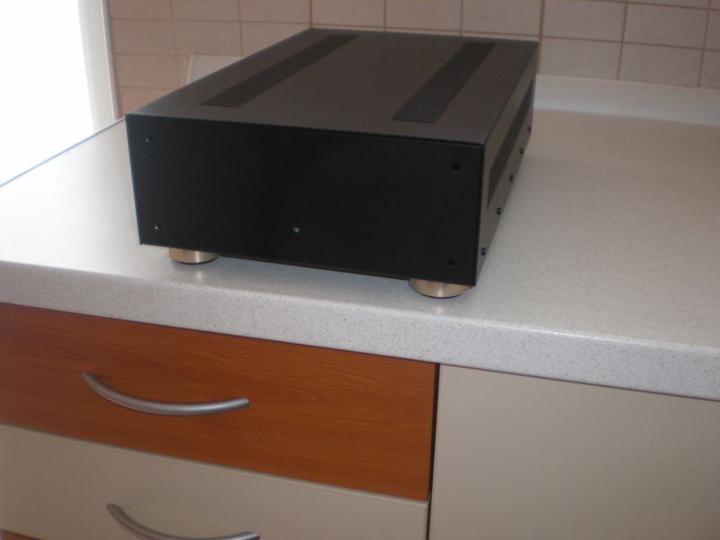

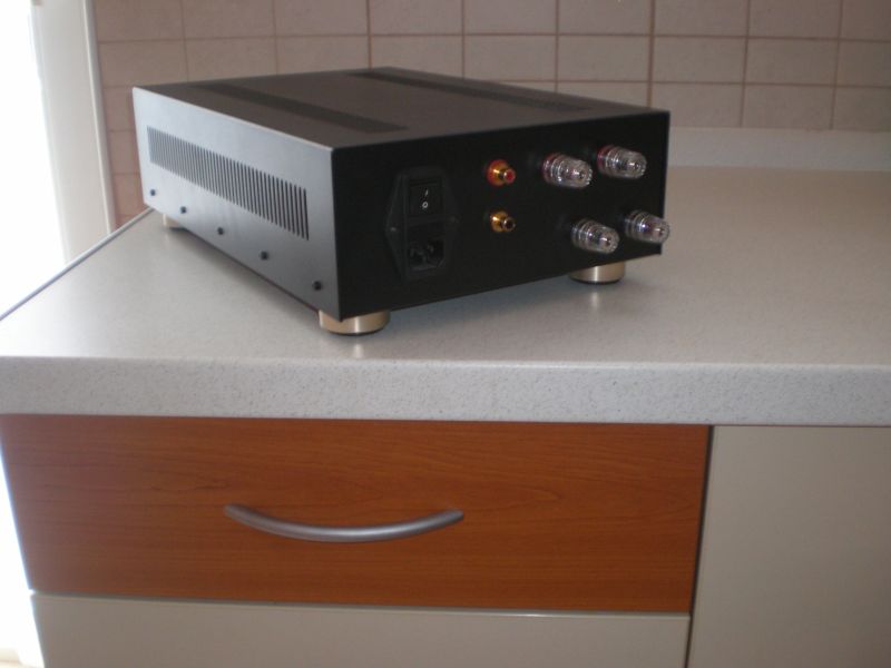

Evo kako sad izgleda iako su još neke stvari promijenjene (kabeli preko hladila fiksirani i odmaknuti od hladila i stavljeni u bužir) i još neke sitnice.

Mislio sam postaviti shemu, ali je PDF formatu što nije dopušteno na forumu. Topologija je klasika i dosta poznata, a vjerujem da je većina vidjela Botićeve verzije ovog pojačala koje su vrhunski izvedene. Ovdje sam mislio samo još prednju ploču odraditi 5mm crnim plekisglasom ili 5mm Al (ako uspijem pronaći).
