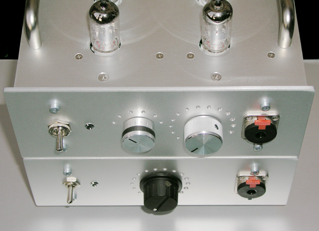

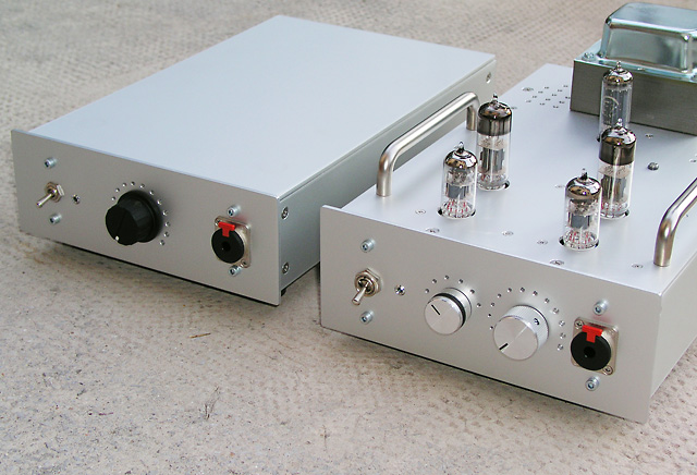

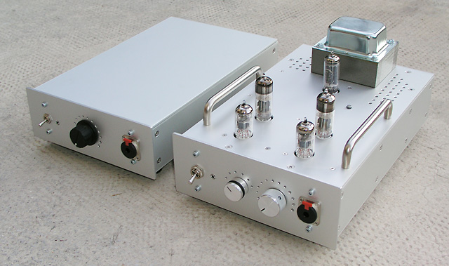

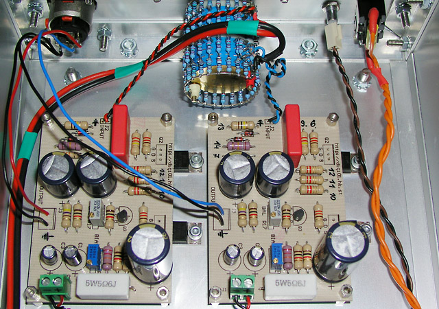

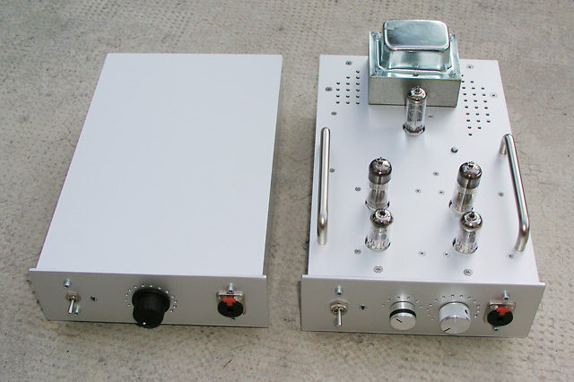

Ostao sam duzan fotografije mojih pojacala za slusalice. Posto se na drugom forumu nesto raspravljao o tome, i tamo su trazili fotografije, a i ovdje je Joe Dalton zelio vidjeti kako su se snasli fensi-smensi jackovi za slusalice koje mi je nabavio... Dobro stoje, thanks Joe!
Dakle, radi se o dva pretpojacala za slusalice, jedno tranzistorsko, drugo cijevno. Kucista su slicna, no cijevno ima elemenata koji strse iz gornje ploce. ;) Cijevno se pojacalo moglo vidjeti i poslusati na proslom Triode festivalu u Umagu. U biti, zavrseno je dan prije samog festivala, i zato nisam stigao to fotografirati kako treba. A kasnije se radile druge stvari i ta je prica pomalo zaboravljena... Tranzistorsko pojacao je radjeno nesto ranije, ali je dovrseno kad i ovo cijevno.

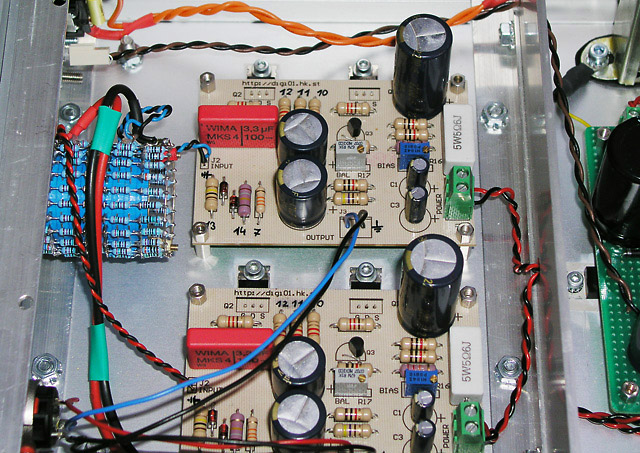

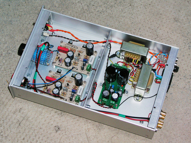

Tranzistorsko pojacalo je radjeno prema ovom projektu:
http://gilmore2.chem.northwestern.edu/projects/showfile.php?file=pellerano_prj.htm
U biti je to Passov Aleph/Zen, A-klasa. Moze tjerati slusalice bilo koje impedancije i podeseno je na mirnu struju od 220mA. Radjeno je kao dual mono. Dva trafoa, dva ispravljaca, odvojene plocice pojacala, ateunator za glasnocu...

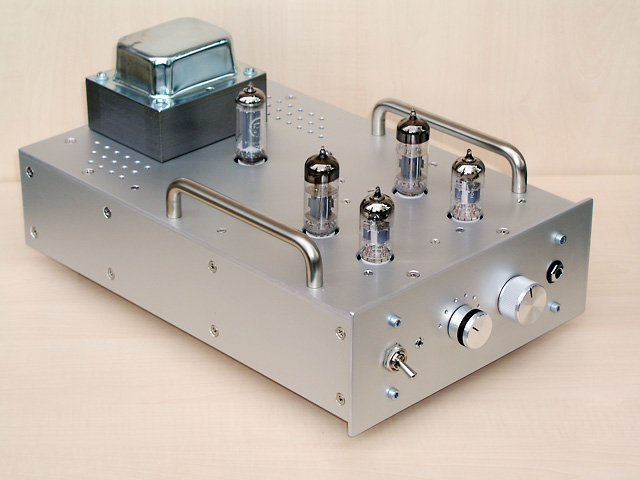

Cijevno pojacalo je Bijou Alexa Cavallija. Sve sto vas zanima nalazi se ovdje:
http://www.cavalliaudio.com/diy/bijou/main.php?page=overview
Ovo pojacalo ima ECC88 na ulazu i 6N6 na izlazu. Ispravljanje napona je cijevno s EZ80/81. Konstrukcija je OTL, Futterman. Pojacalo ima povratnu spregu koja se da regulirati u zavisnosti od impedancije prikljucenih slusalica. Tjera jako dobro sve od 50 Ohma na vise. Jos ga nisam probao s Gradom, ali vjerujem da nece biti nikavih problema ni s 32 Ohma.

Aha. Opet diodna biasiranja lampi, ne ide ti pa ne ide bez toga. :lol:
A ostalo neću ni komentirat' , nemam ni što. Ovo je već postalo dosadno, Edisone,
daj malo nereda drugi put i unutra i vani, da imamo o čemu ....
... ustvari, kad pogledam bolje, možda ti žice unutra nisu baš ravne ?
I prefrknula ti se ona na atenuatoru, aha, aha.
Edisone, jao Edisone, neće biti dobro.....

stvarno pedatno napravljeno. čak su i otpornici okrenuti u istom smjeru na pločicama. osim otpornika pod brojem 14, jedan stoji naopako :shock: .

Eto, šta ja velim? To nije pravi Edison, ovo je njegov klon koji je ukrao password.
A možda je kiborg? Možemo samo nagađat' od koga je poslan.
Pravi bi Edison odmah popravio smjer otpornika broj 14....

Usput budi rečeno, malo sam pregledao shemu preampa za slušalice,
sa ovim upotrebljenim lampama bi sa nešto manje NPV "zaronio" niže
u izlaznoj impedanciji da je na izlazu klasičan CF, ali u paraleli.
Nekih 38-40 ohm bez NPV......
Mislim, nije ni ovako bez vraga, zanimljiv je to uradak u svakom slučaju.
Osim onog otpornika. Ali to je na tranzistorcu.....

alfa je napisao/la:stvarno pedatno napravljeno. čak su i otpornici okrenuti u istom smjeru na pločicama. osim otpornika pod brojem 14, jedan stoji naopako :shock: .
Da...da....Edison nam stari......
Re: Pojačala za slusalice
PostPostao/la Edison » 23 lis 2011, 21:46
harkonen je napisao/la:Pravi bi Edison odmah popravio smjer otpornika broj 14....
Hocul' lemilicom il' Photoshopom popravljat? :lol:
A jeste naostrili ocale... :lol:
Ovaj tranzistorac jos nije 100% gotov. Ima nesto lila otpornika, a trazim zute... Pa cu onda valjda i okrenuti kako rabi... ;)
Ma problem je s tim otpornicima i okretanjem. Prvo je moj dobavlajc imao zute, pa sad ove ljubicaste, a zadnji su mu neki rozi... Sad oni od 2W izgledaju ko stari od 1W. Kad sve pomijesam izgleda plocica ko mijesana pizza...
