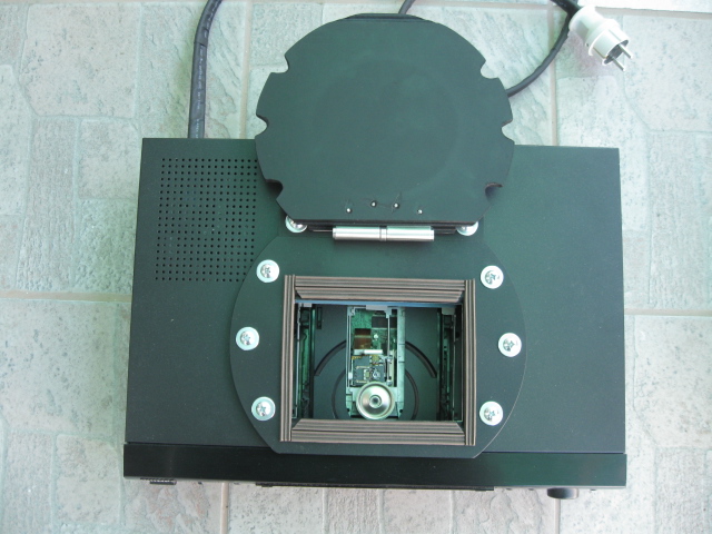

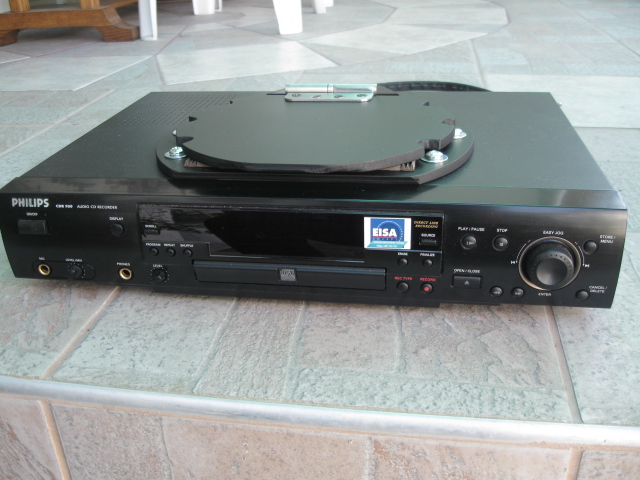

Pošto mi audiofili uvijek težimo boljem zvuku i boljim snimkama evo kako sam riješio tu tematiku. Philips cdr950 linijsku pržilicu sam nabavio za snimanje cd-a. Vjerojatno znate da te pržilice snimaju na audio cd-r no jednostavnim zahvatom snimaju i na obični cd-r. Kako ( za one koji ne znaju ). Ubaci se audio cd-r i sačeka da ga snimač očita i kada stane podigne se klamp zamjeni za obični cd-r stavi klamp i stisni rec, na kraju finaliziranje i gotovo. Jedino što se snima u realnom vremenu no snimak je puno bolji od najboljeg što ga kompjutor može sa svojim programima za snimanje snimit. kako riješiti to sa podizanjem klampa vidi se iz slika, a ujedno se tako može napraviti na Yamahinim snimačima model: cdr 1000 i cdr 1500 , vjerujem i na ostalim snimačima osim na nakim Pioneerima koji imaju stableplater.

PostPostao/la Deenon-xd » 17 lis 2011, 20:07
Sa gornje strane gledano....Zaboravih reći kroz ladicu se meće audio cd-r da ga očita potom poklopac sa gornje strane se otvori uzme audio cd-r i zamjeni za običnim cd-r te kad se snimi i finalizira skine se klamp i izbaci se cd kroz ladicu. Još bolje je kada se analogno snima pa između cd-a i pržilice spojen bude tube buffer ha snimljeni cd je barem 5 puta bolji no još bolji se rezultati postižu kod presnimke sacd na cd dobije se hibrid cd nešto između sacd i cd-a tj. snimljeni cd dobije puno otvoreniji i detaljniji zvuk i zaostaje za sacd-om usudim se reći nekih 5 do 20% sve zavisi od originala na sacd-u.

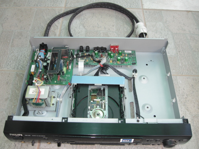

PostPostao/la Deenon-xd » 17 lis 2011, 20:23
Naked unutrašnjost sa vidljivio promjenjenim ac-napojnim kablom i filterskim kondošima.
