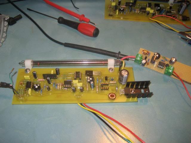

Trebalo je biti gotovo i za Triode festival, ali nije bilo vremena. Imao sam problema sa visokim naponom. Na anodi mi je bilo 160V, a u Datashitu piše da je maksimalni napon 140 volti. Cjev je radila prolično šugavo, i prigušnica 100uH se grijala do bola, pa sam morao skinuti napon, ali jednostavno nije išlo. Napravio sam naponski multiplexer i sa 12 volti (9) dobivam između 90 i 200 volti (ona manja pločica desno). Dio multipleksera je ostao na osnovnoj ploči (ali se ne koristi), ali na novom "reviženu" to će se popraviti.
Mali filmić :

Odlično to izgleda.
Kolika je brzina porasta i kako se mjeri, u postocima ili u cm/sec?
Ja bi to stavio u kutiju kao zaseban uređaj , a ne uz neki pojačivački sklop.

Dean je napisao/la:Trebalo je biti gotovo i za Triode festival, ali nije bilo vremena.
Jako lipo Deane
Ova ruska svitlilica (ako zapadnjaci nisu uspili storit neki njezin ekvivalent :lol: ) je zaista izvrsna za VU metar. Zbog velike duzine svitle trake moze osim vizualnog dojma pruzit i indikaciju sa puno vecom tocnosti nego magicna oka (kod kojih se u preamp VU metar primjeni uglavnom uvik mora stavit nelinearno pojacalo za pobudu)

Ma ja sam "vizualni" tip, pa ak nema neke LED-ice koja svjetli u uređaju, onda to nije to.. Naravno u ovo (retro) vrijeme LED-icu mjenjamo Nixicom. Nisam ja ko Khadgar da sjedim na "dvije stolice" :D
Moram ga izbaždariti sa osciloskopom, no za sada sam ga samo "na vizuelno" da vidim kak radi.
