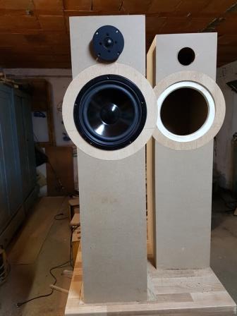

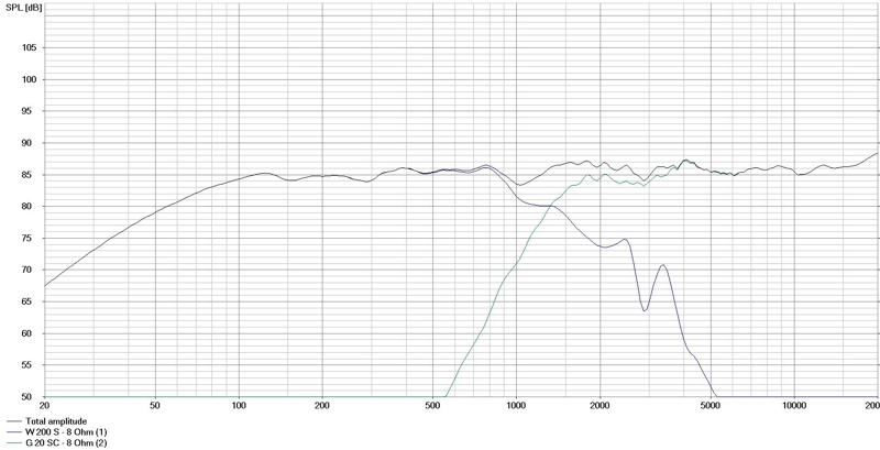

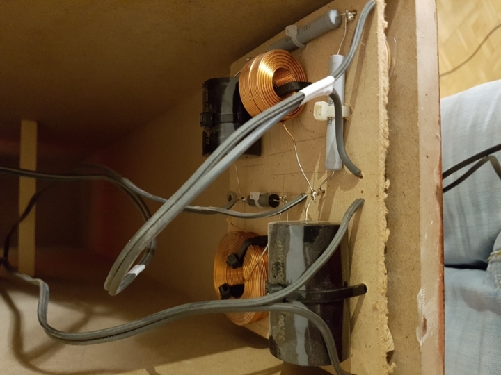

Nakon stvarno ogromnog broja pokušaja - izbor je pao na dvosistemsku kutiju u kojoj se nalaze Visatonovi W200S i G20SC.

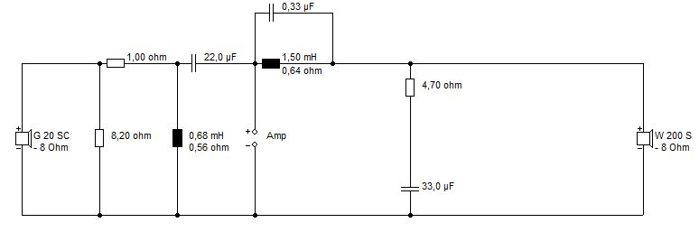

Skretnica:

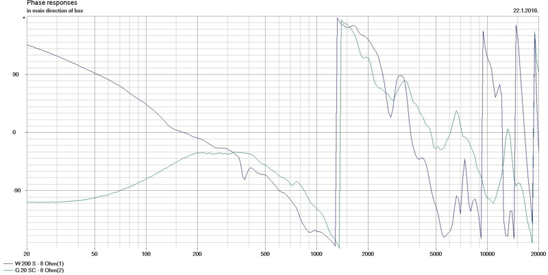

Što daje odaziv 60 - 20000 Hz unutar 81-87 dB, odnosno nekih 84 dB (+-3dB). Faza na širem području rezne frekvencije unutar 20-30 stupnjeva, a na užem čak oko 5 stupnjeva.
Kao što rekoh - oteglo se to dosta. Radio sam paralelno drugi par kutija za prijatelja, a naravno neću bit p%#$da :? i njegov je projekt bio prioritetan.

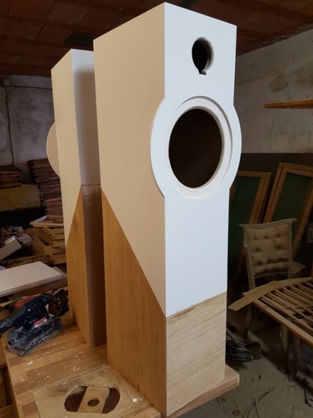

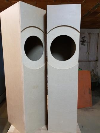

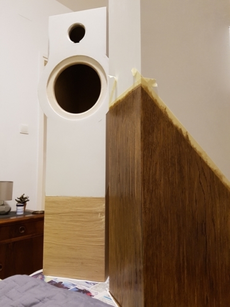

Krenuo sam ih raditi paralelno dok nisam shvatio da sam poslao krive mjere za krojenje ploča MDF (btw, sve je MDF 19mm). Kako sam računao više različitih varijanti, došao sam s krivim brojevima u bauhausa i sranje vidio tek kad sam par dana nakon sastavljo. O čemu se radi - prednja stranica je bila par mm sa svake strane UŽA od woofera, a nisam mogao podnit da strši. Onda sam neko vrime mozgao kako to riješit i domozgao sam ubaciti jedan okrugli komad 10mm šperploče koji će samo činiti fintu. Evo kako je to ispalo:
Tu sam se malo rastegao, prošlo ljeto, došla zima, pa se nekako uhvatio tek nedavno - tamo od 11. mj.

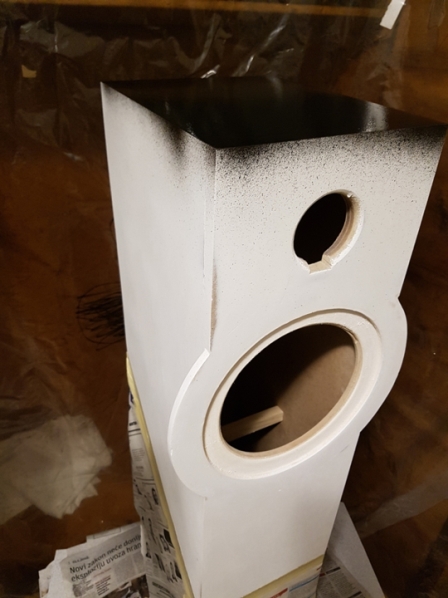

MDF sam dvaput premazao temeljnom impregnirajućom bijelom bojom te 3 puta međubrusio (80, 120, 240), onda još jednom prošao špric-kitom te 2put obrusio (240,400). Na donji dio sam dodao furnir (uz napomenu sam sebi da više nikad ne kupujem ovako tanak furnir!!), koji sam također 3 put brusio (80, 120, 240). Furnir je lakiran u lazuru (neki orah), dvije tanke ruke, te nakon toga premazano jednim slojem prozirnog laka. Boja je špricana - dvije ruke crna.

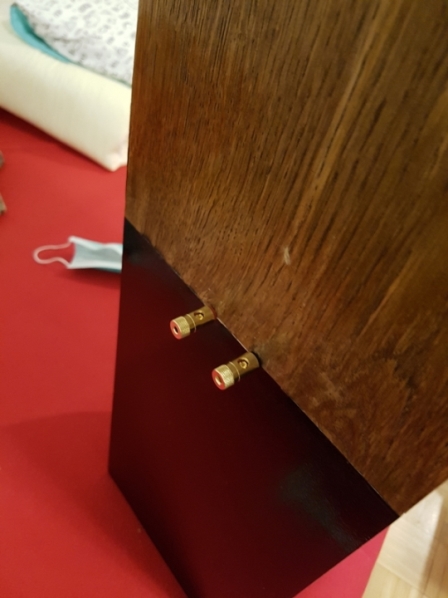

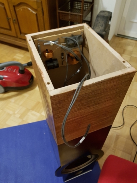

I onda kad se to sve po ovoj glavoboljnoj južini kroz 10ak dana pituravalo i sušilo i pituravalo i sušilo i tako dalje, na kraju smo došli do sastavljanja i prvog slušanjaaaaaa ajmeee više napokon....

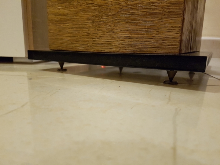

Sve komponente skretnice su Jantzen, nabavljeno u audio.nl. OCF unutarnje ožičenje. Šiljci.

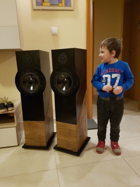

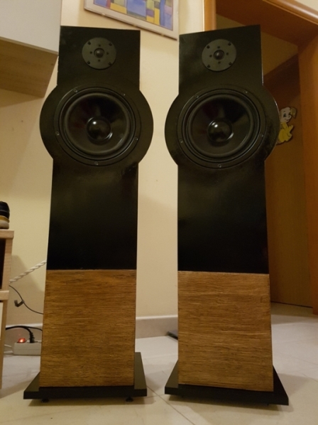

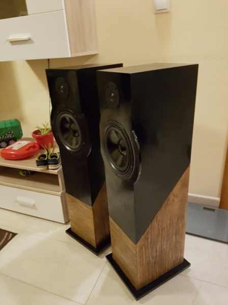

I eto napokon finalnog proizvoda (mali hahar for scale)
Kako zvuči? HEHEHE
Prvi dojmovi su da je sve definitivno pogođeno! Visokotonac me oduševio. Vokali su jaki i jako precizni, ali kontrolirani i ne pobjegnu.
Bas, i sad me baš zanima je li tko imao takva iskustva; prvu pjesmu se uopće nije čuo. Ajde dobro, kontam slušam Doorse Hyacinth House, i nema nekog basa.
Druga pisma, ne sjećam se uopće koja je bila - bas totalno lagan, tih neprimjetan.
Ali zato bome kod treće! Sad - je li to trebalo skretnici par minuta?
I ovoga se držim - i trebati će me žešće uvjeravati da se maknem od kompresije; bas je poletan, čist, kontroliran ali snažan, nema muljavosti, nema valjanja pola godine do uha... Divota.
Suma sumarum - ovih pola sata slušanja - totalno zadovoljstvo! Neki vokali (soprani) koje sam slušao su me baš osvojili!

Uh dobri. Volio bi da nemaju te "uši" ali što je je sada imaju nekakvu posebnost da ne kažem dušu. Dobar odabir drivera. Zanimljivo je kako ta stara raga od w200s i dan danas radi bolje od hrpe novokomponiran drivera. Best buy definitivno. Nedavno je i frend akvizirao dva komada za sub, sve pohvale i od njega za taj driver. Kada si otkrio grešku u mjerenju trebao si to staviti problem na forum, kvalitetnih sugestija bi bilo.

Sto se tice usiju, meni su nekako zgodne. Definitivno olaksava prenosenje zvucnika :-)
Izgleda interesantno i privlaci paznju na w200ticu.
Tweeter je interesantan i ima nekakv nenametljiv zvuk, ali jako cist. Vidit cemo sto vrijeme nosi
