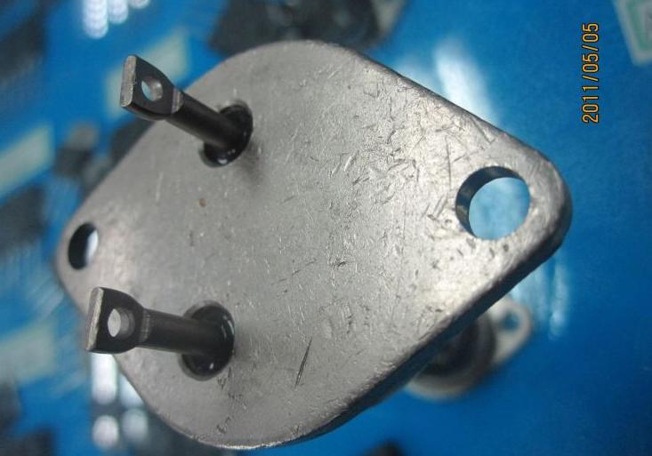

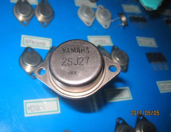

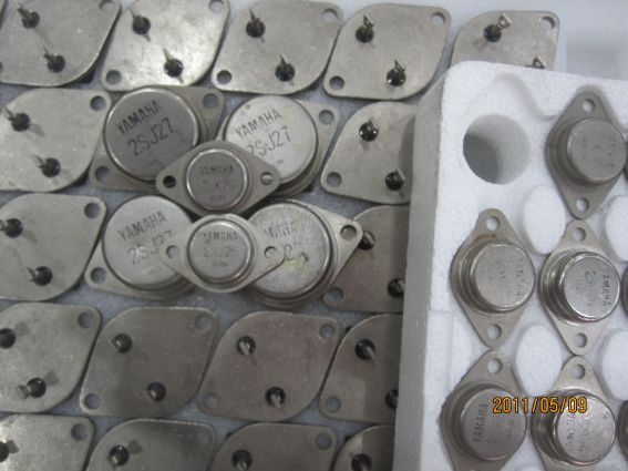

Kako se zahvaljujuci poklapanju gotovo nevirovatnih slucajnosti naslo nesto Vertical Fetova za malu grupnu kupovinu (stigli su doma :D ) onda moze krenut i neka tema (teme) o njima. Za sada ih je dobilo nas nekoliko sa ovog foruma ali postoje veliki izgledi da ce ih biti jos pa su vrlo velike sanse da jos netko od zainteresiranih dojde do kojeg komada tih lipotica. Ali o tome u svoje vrime
Radi se o Vfetovima iz Yamaha i Sony produkcije 2SK76, 2SJ26, 2SK82, 2SK28, 2SK60, 2SJ18, 2SK98, 2SK38 i ka najvece iznenadjenje 2SJ27. Ovo 200-vatno cudoviste je komplement od legendarnog 2SK77 koji je koristen u isto tako legendarnom Yamahinom B1 pojacalu. N-kanalni 2SK77 je nazalost (barem zasad) nenabavljiv ali ce njegov P-kanalni complement 2SJ27 ugledat svitlo dana u nekim diy konstrukcijama vec na iducem Triode Festivalu. Interesantno je da, barem prema nasim saznanjima, 2SJ27 nije nikad upotribljen u nijednom uredjaju koji se pojavil na trzistu i da je proizveden u samo prototipnim kolicinama. A sad ce ovdi zasvirat.

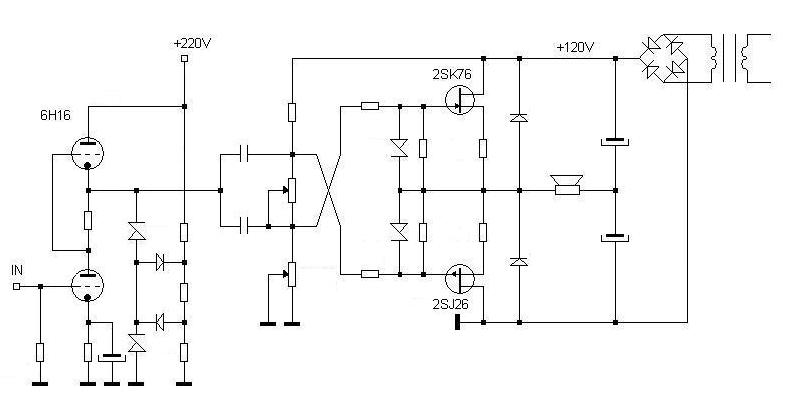

A kako zbog objektivnih razloga (nemogucnosti nabave :lol: :lol: ) dosad ni bilo moguce stec neka prakticna iskustva sa njima onda vec ovih dana krece u prakticnu provjeru jedan sklop sa njima. Kako je bepone izrazil zelju (i upornost :lol: ) da ih primini u gitarskom ampu onda je tu doli jedna shemica izlaznog dila gitarskog ampa koji bi tribal bit u stanju postic do skoro 80W. Na shemi nisu (zasad) prikazane vridnosti komponenti jer ce lako moguce neke tribat eksperimentalno definirat a to ce ponajvise ovisit o tome kako ce se u praksi pokazat stabilnost mirne struje. Na ovoj shemi ima nekih detalja koji mogu nekoga zbunit a to su u prvom redu sve one diode i njima pripadajuci otpornici oko cijevi. Ti detalji sluze da osiguraju da na gate Vfeta ne dodju ni u kojem slucaju veci naponski nivoi nego ca on moze podnit. O detaljima sheme ce bit vise rici u kasnijim postovima.

sstrsat je napisao/la:Kako se zahvaljujuci poklapanju gotovo nevirovatnih slucajnosti naslo nesto Vertical Fetova za malu grupnu kupovinu (stigli su doma :D ) onda moze krenut i neka tema (teme) o njima. Za sada ih je dobilo nas nekoliko sa ovog foruma ali postoje veliki izgledi da ce ih biti jos pa su vrlo velike sanse da jos netko od zainteresiranih dojde do kojeg komada tih lipotica. Ali o tome u svoje vrime... Kako je bepone izrazil zelju (i upornost :lol: ) da ih primini u gitarskom ampu onda je tu doli jedna shemica izlaznog dila gitarskog ampa koji bi tribal bit u stanju postic do skoro 80W. Na shemi nisu (zasad) prikazane vridnosti komponenti jer ce lako moguce neke tribat eksperimentalno definirat a to ce ponajvise ovisit o tome kako ce se u praksi pokazat stabilnost mirne struje. Na ovoj shemi ima nekih detalja koji mogu nekoga zbunit a to su u prvom redu sve one diode i njima pripadajuci otpornici oko cijevi. Ti detalji sluze da osiguraju da na gate Vfeta ne dodju ni u kojem slucaju veci naponski nivoi nego ca on moze podnit. O detaljima sheme ce bit vise rici u kasnijim postovima.
Toliko za sada, dosta za uvodni post. Tema je otvorena i virujen da ce se lipo razvit i da ce kroz nju bit prikazano podosta toga ca ce live premijeru docekat na 3. Triode Festivalu. Dvoumil san se u koji podforum da je stavin a kako ce tu bit i poluvodica i vakuma onda neka gre u “Vasi radovi”
Ja cu za sada staviti samo jednu manju opasku ovdje, koja se prvenstveno odnosi na shemu, a o samim VFET-ovima nesto kasnije.
S ovom shemom je potreban odredjen oprez - za razliku od lampi, nema zadrske izmedju pocetka rada i dolaska bias-a, koji lampi daje grijanje. Drugim rijecima, ovdje treba eksplicitno osigurati da napon za bias gate-a dodje prije napona u krugu D-S. Eksperimenti s 2SK92/2SJ28 su pokazali da ovakav jednostavan nacin najvjerojatnije nije dovoljan. Izmedju ostalog, vezni kondenzatori inicijalno ruse bias na nulu, sto znaci maksimalna struja direkt kroz napajanje VFET-a... poslijedice su jasne. Pojava traje kratko ali mozda dovoljno jer radi takvog 'kratkog spoja' se bias napon nikad ni nece uspostaviti, i izlaz ostaje u jednom opasnom stanju. Ipak, ovome se da doskociti, na vise nacina. Jedan od jednostavnijih je napraviti dvostruko ispravljanje, posebn za bias, posebno za izlaz, pri cemu za izlaz imamo povelike elektrolite, kojima nesto dulje treba da se napune. Posebnim namotajem na trafou se napaja bias dio, s manjim filterima, koji se brze napune i takos e bias uspostavi prije. Alternativno rijesenje je isti namot, dva ispravljanja, ali je za izlazni dio ispravljanje inicijalno spojeno preko povelikih otpornika. Dok se ne uspostavi bias, otpori sprecavaju pojavu prevelike struje. S druge strane, preko bias napajanja se tjera relej, koji svojim kontaktima premosti otpore. Dakle, kad se pojavi bias napon, tek tada se ukljuci izlazni stupanj.

ilimzn je napisao/la:
Naravno. To je i predvidjeno mada nije prikazano u ovoj osnovnoj i manje vise principjelnoj shemi. A kako san vec javil bepu, najjednostavnija varijanta koju mu predlazen je relej koji ce bit pobudjivan direktno sa 120V napajanja (najbolje neki za 110VDC i sa dovoljno jakim kontaktima). Tako da ce se relej moc zatvorit tek ako je bias napon sigurno uspostavljen a preko njegovog NO kontakta ce poc napon na drain 2SK76. Tih nekih 20-ak milisekundi dok relej ne prebaci su i vise nego dovoljni da se osigura da nikad ne dojde napon na drain prije uspostave bias napona. Kako prilikom paljenja nece jos bit signala a amp ce bit u klasi AB onda ce i DC struja koja gre kroz kontakte bit mala pa ne tribaju neki enormni kontakti. A jednom kad je spoj uspostavljen nije vise toliko kriticno kolika DC struja gre kroz kontakte. A za prilikom gasenja jos jedan mali 220VAC relej preko cijeg ce NO kontakta i ic pobuda za ovaj DC relej. Tako da gasenjem 220V odma nestane napajanja na drainu a bias napon je prisutan dok se elki ne isprazne.
U svakom slucaju, u finalnoj realizaciji ce i ic neka takva logika koja ce osigurat propisnu ON / OFF sekvencu i time maksimalno zastitit Vfetove

PostPostao/la bepone » 04 srp 2011, 21:53
trafo, lampe, elki, hladilo sa to3 podnozima- spremni
fetovi - za uparit
amp za 7,8 dana - spreman!!
paljenje sam zamislio preko vise prekidaca (kao u avioni, fetovi zadnji)

bepone je napisao/la:trafo, lampe, elki, hladilo sa to3 podnozima- spremni
fetovi - za uparit
Ma nisan ni sumnjal va tvoju legendarnu brzinu. Tr ki ce gubit vrime na slaganje ON / OFF logike kad i prekidaci rade posal. Jedino ipak drzi bokaletu sa Teranom malo dalje, cisto da ne pobrkas redosljed :lol: :lol: :lol:
