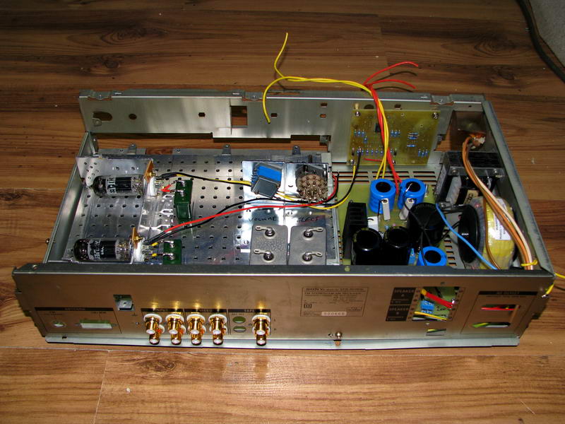

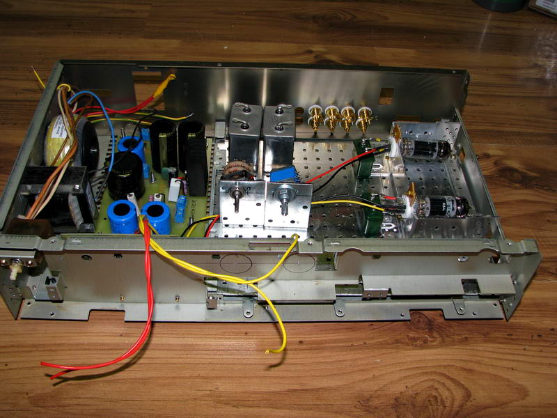

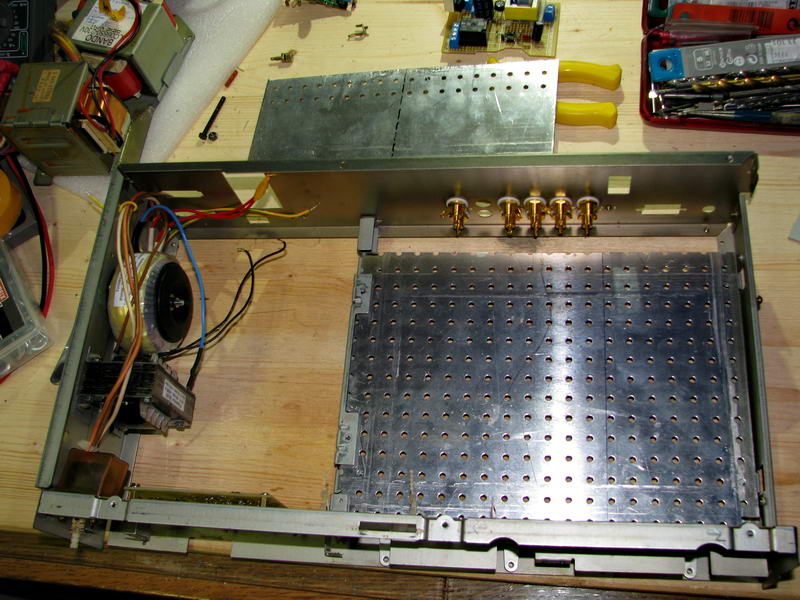

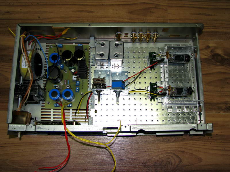

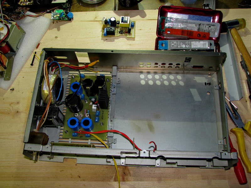

Evo novi projekt, zvat ce se BES-2 jer sam skuzio da ce se nametnute obaveze kod kuce (25.5.) poklopiti s TF-om u ŠI, pa je trebalo nagomilanu frustraciju pretociti u nesto...
za sada - raskupusani SONY receiver donirao kutiju s poklopcima gore i dolje, ispalo je da je taman za ubaciti sve trafoe i napajanja lijevo u kutiju, ide naravno i aluminijska pregrada izmedju tog dijela i ostatka kucista... u drugom dijelu ce biti naravno lampe i popratna elektronika, a dolje desno (gledano sprijeda) bi trebale biti ubacene IN-13 cijevi (VU metar), prednjica ce vjerojatno biti drvo ...
selektor je ruski pa je i promjer osovine 4mm :lol: , a pot je jedini koji trenutno imam "na lageru" 20k

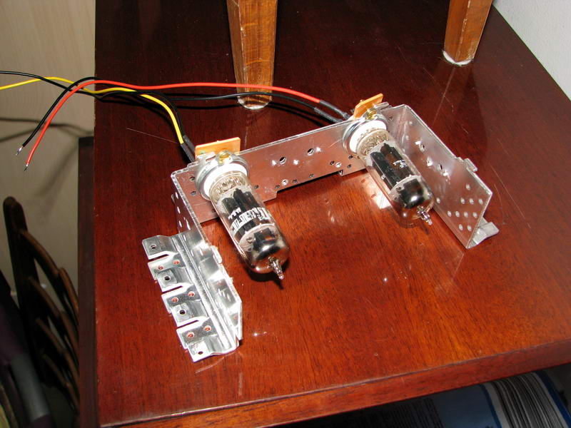

aluminijski hladnjak iz jednog Siemens 21" monitora je taman posluzio za montirati lampe unutar profila, sad jos slijedi kemijanje gdje i kako smjestiti ostatak gromada (PIO), i da li ici na smjestaj selektora i pota vise nazad pa produzetak osovine, ili ih montirati na prednju stranu i prst u uvo...
nastavak sutra, popustila koncentracija...

PostPostao/la pamook » 03 ožu 2013, 21:48
ima nas jos :lol: :hail:
danas stigao zgotoviti do pred paljenje, ali me potjeralo ic u goste na rodjendan... paljenje odgodjeno za sutra :cry:
zalemio samo jedan ulaz na pot i montirao pot tako da ne ulazim puno rukom unutra jer... znam sebe :lol:
javim o bijelom dimu, sutra jos jednom provjerim sve prije nego viknem "rucak" :D
par vecih, pa laku noc do sutra (Starwars, vecera i tako to :mrgreen: )
