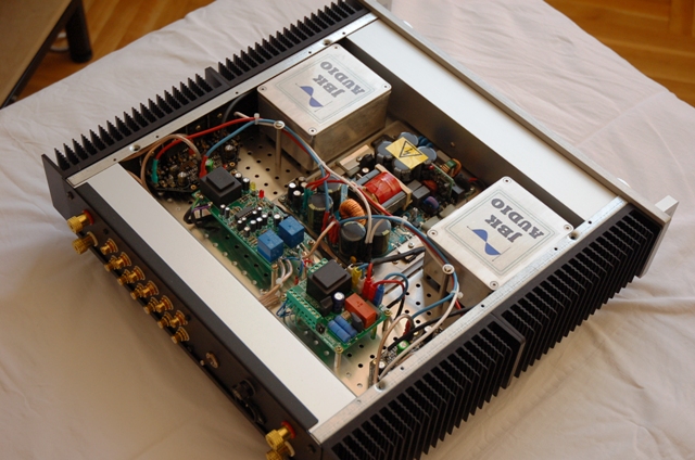

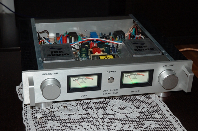

Pozdrav,

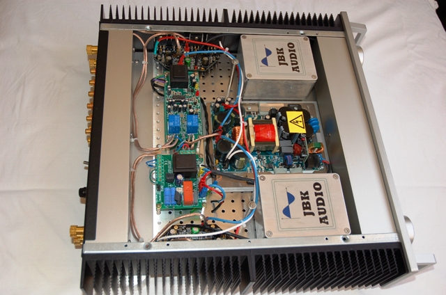

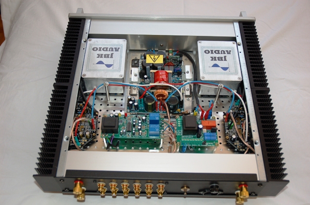

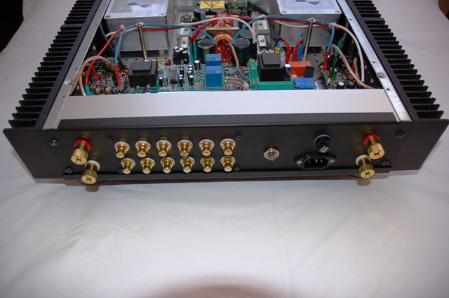

Evo nakon skoro 3 mjeseca neprestanog kvrckanja, lemljenja i gnjavaže sebe i ostalih, rodio se mališan. Ovaj put ne od dijelova po kući, nego kako treba - sve novo. Zapravo u ovom projektu pokazao sam zadivljujući stupanj lijenosti pa sam sve modularno (gotovo) ugradio. Nije mi se dalo. A za neke stvari ipak je trebalo uključit mozak (a stari mozak se slabo pali :twisted: ).
U biti je to čisti izlaz s 6 ulaza (input selector relejni) i potenciometar. Ne može se zvati integriranim pojačalom, makar jako sliči. Nema preamp.

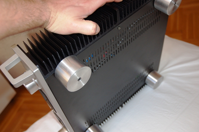

Trudio sam se biti uredan, ne znam koliko sam uspio u tomu. Inače sam alergičan na bilo kakve vijke montirane na donju ploču, pa sam to izbjegao dodatnim aktivnostima unutar kutije. To mrzim kad vijci vire ko panjevi s donje ploče. :evil:
No kako bilo - slike prilažem i dajem okviran popis dijelova i sklopova:
1. Kutija neka iz Belgije, Nizozemske, Danske. Rekao mi čovjek od kojeg sam kupio, ali ja zaboravio.
2. Hypex soft start. Nije ovdje potreban, ali stavio sam ga da si olakšam paljenje i indikaciju.
3. Loudspekaer protection Velleman K-4700
4. Pojačala Holton Precision Audio HPA-nxV300 R3
5. VU metri isto kupljeni u zemlji
6. Noge tokarene kod tokara
7. Prednja ploča bušena i obrađena već znate kod koga (hvala mu) :hail: :hail: :hail:
8. Napajanje Coldamp
9. VU meter driver kineski
10. Alu dijelovi Bauhaus, inox vijci Kranjec
11. Gumbi kupljeni ovdje preko oglasa, stezanje s imbus vijkom

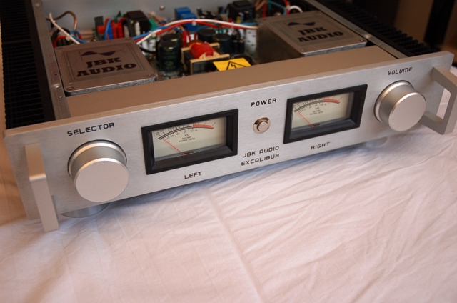

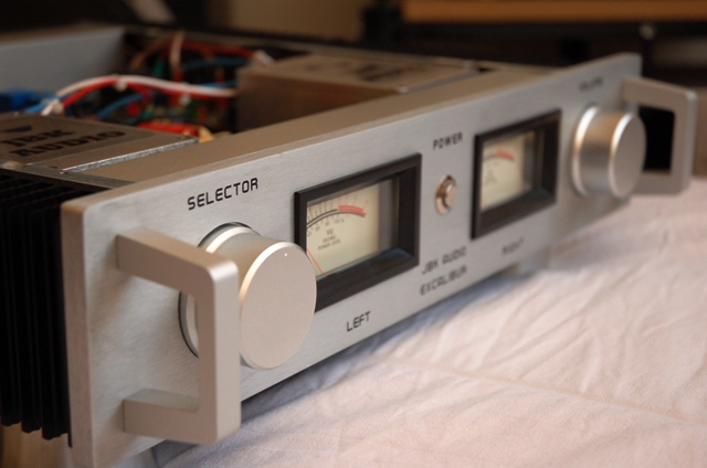

12. Tipkalo za paljenje (nije prekidač) - Elmatis. Svijetli bijeli prsten dok je pojačalo isključeno(zove te da ga stisneš :D ). Kad se uključi, bijeli prsten prestane svijetliti jer svijetle VU metri.
13. Input selector Analogmetric
14. Ostalo prepoznajete.

jako lijepo, djeluje "kupovno" :hail:
a izgleda da i "onaj" sto glaba alumunimum zna sta radi :lol: :lol: ;)
like :thumbup:

Gil, jako lijepo to ozgleda... :clap:
Sto je u onim JBK Audio kutijama?
Re: Excalibur - promjena smjera za 264,47 stupnjeva
PostPostao/la Gilhooley » 02 ožu 2013, 20:50
JBK kutije su zastitile vrhunsku tehnologiju. Da ne bi netko gledao i patentirao... :D :D :D .
Zezam...
Lijeva ima u sebi trafo za VU driver i VU rasvjetu te SMPS za input selector board.
U desnoj je VU driver.
Inace naljepnice mi se ne svidjaju, morat cu nesto drugo stavit.
Hvala na pohvalama. Valjda ce biti dostojo TF-a ili Sheratona. :lol:
Gil
Haba, haba, haba...
Gilhooley

Za SHERETON je sigurno više nego dobro, ali za TRIODE-FESTIVAL bi trebalo ugraditi barem jednu triodicu, pa makar bila samo na grijanju! :lol:

Nista stavit cu jednu ECC 88 onako unutra da glumi nesto.
Ako netko pita sto je, odgovor ce biti da radi impedancijsku prilagodbu izmedju VU metra i aluminijskog gumba.
Dalje nece trebat pitat...

Ajde..... :hail:
Bilo je i vrijeme. Što je, je...uredno je samo......
(onaj šaraf na doljnjoj strani???) (KFS) :mrgreen:
kod kojeg tokara ak smemo znati? koliko para? od kojeg materijala?
PostPostao/la Edison » 02 ožu 2013, 23:45
audio kutak je napisao/la:kod kojeg tokara ak smemo znati? koliko para? od kojeg materijala?
Pa vidi se iz aviona da su aluminijske noge... tesko bi ih bilo nazvati nozicama... ;)
PostPostao/la Gilhooley » 03 ožu 2013, 09:48
Da, ima jedan vijak. Taj mora bit jer drzi plocu s donje strane. :D
A sto se nogu tice tokario sam tu kod nas u Svetoj Klari kod jednog tokara. Fi 60, visina 40. Izgledaju masivno. Doduse nisu prosle obradu dijamantim nozem, pa sam morao ja brusiti naknadno, sto je losije. Ono u busilicu pa deri.
Noge su kostale finalno 300 kn. On je nabavio materijal i obradio. Ja samo uzeo.
