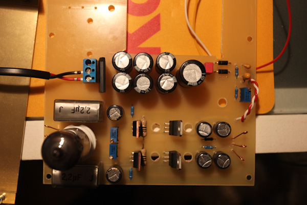

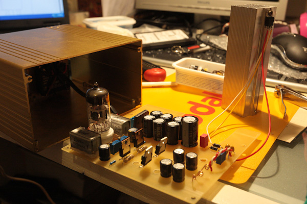

uhvatio sam malo vremena pa složio pojačalo za sluške sa
http://diyaudioprojects.com/Solid/12AU7 ... 7-Headamp/
od dijelova falilo mi je samo podnožje za cijev, oklop je od crknutog napajanja za komp a ostalo se vuklo po vrečicama i ladicama.
još mi ostaje za složiti prednju (od drveta) i stražnju (od aluminija) stranu. i nabaviti bolje konektore za sluške.
amp sa napajanjem

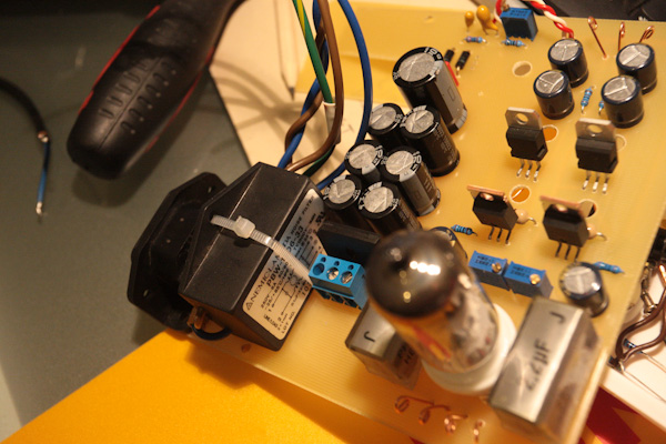

napajanje je izvedena sa lm317 koje se može naći na diyaudioprojects forumu

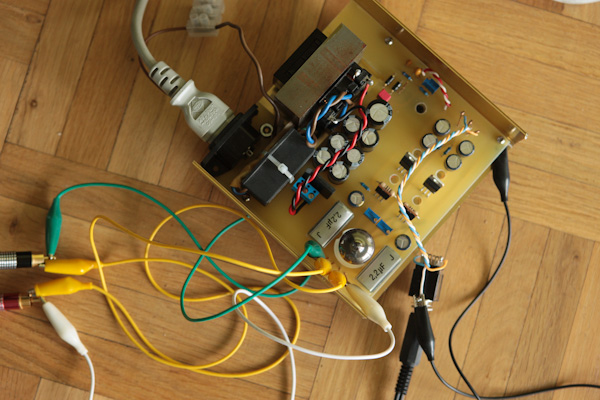

u fazi testiranja napona

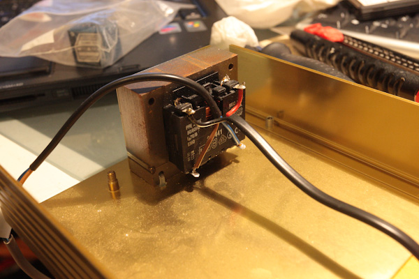

trafo 17V 1A

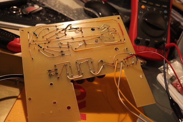

donja strana, p2p
strujni filter
u pogonu
lampe

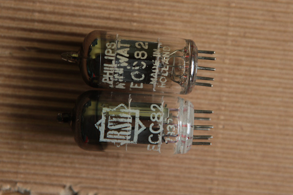

ova rsd lampa se žari i radi ok ali ova miniwatt se ne zažari oku vidljivo osim dvije žice koje vode od pina do grijača.
a i znatno je tiša od prve i kad se malo više okrene pot zvuk se raspada. predpostavljam da je miniwatt neispravna lampa ili?

ojla drazen super si o sastavio!! ne brini za lampu cemo nac jednu za 7 dana.. :P koliko ti je grijanje lampi (mjereno na pinovima 4 i 5) - trebalo bi bit izmedju 12 i 12.6V ?

zendra, imam ja jednu viska Conn (RCA) 12AU7A ako ti igra, ovak nesto
http://www.ebay.com/itm/2-Strong-Matche ... 1619495%26
al samo jedna

Ne želim biti partibrejker, ali prije nego okrivite lampu pogledajte shemu i prilično čudan izbor radne točke cijevi (Ia=1mA, Ug= -0,15 V). Koliki ulazni signal podnosi cijev u tom režimu rada? Nisam bas siguran da autor sheme previse kuži cijevi. :roll:

joe dalton je napisao/la:Ljepo si to spakirao i potrudio se.
Možda je gluh? :mrgreen:

PostPostao/la Edison » 18 vel 2013, 21:08
Vjerojatno nije gluh i vjerojatno nesto malo kuzi cijevi, no tesko je sto vise postici s 12V napajanjem.
Zendra, obje ECC82 su vjerojatno u redu tj. ispravne, no ne moze svaka dobro raditi na tako niskom naponu. Treba probati pa koja se pokaze boljom. Ovo je vrlo, vrlo "nategnut" sklop, i izborom "pogodne" cijevi svirat ce prihvatljivo na manjim glasnocama... i to je sve sto ces od toga dobiti...

PostPostao/la davorin » 18 vel 2013, 21:10
Moja preporuka je da proba sa ECC86, koja solidno radi na tako niskom naponu, ali mora malo modificirati sklop za grijanje.

PostPostao/la Edison » 18 vel 2013, 21:32
davorin je napisao/la:Moja preporuka je da proba sa ECC86, koja solidno radi na tako niskom naponu, ali mora malo modificirati sklop za grijanje.
Za ECC86 je to djecja igra, ona radi fino i s napajanjem od 6V. No treba dosta promijeniti sklop: uz grijanje, drugaciji anodni i katodni otpornici, vjerojatno i vezni kondenzator izmedju cijevi i FET-a, a moguce i otpornicima postaviti gate FET-a gdje treba. Ako ne zna kako, bolje neka ne dira...
Inace, ECC86 je vec prilicno tesko naci. Interesantna cijev, ali je prilicno nelinearna...

PostPostao/la davorin » 18 vel 2013, 21:50
Edison je napisao/la:
Linearnost nije baš osobina niti kod ECC82!
Za ECC86 bi mu trebao katodni otpornik od 430 Ohma i anodni otpornik od 6 kOhma. Za spoj žarenja na +12V bi trebalo u seriju spojiti 2 paralelno spojena otpornika od 39 Ohma/1W

PostPostao/la bepone » 19 vel 2013, 10:35
ECC86 kosta i nije pod ruke kao ECC82,
+ ECC82 je cak i dobar izbor za niske napone, ima najmanji porast struje resetke sa pozitivnim naponom Ugk, (bolja je u tome i od ECC83, ECC81, ECC88.. ) najjjeftinija je, ima je posvuda, dovoljan razlog da se udovolji DIY duhu u napravi nesto iz nicega. siguran sam da zendra nije potrosio niti 50 kn a ima ampic za slusalice! odnos dobiveno ulozeno maksimalan i cak mozda ide u beskonacnost :P .
jedino sto bi ja prekontrolirao buduci da se napaja u "originalu" ampic sa baterije 12V, a ovdje imamo ispravljac, koliko je volti na grijanju (pinovi 4-5)
