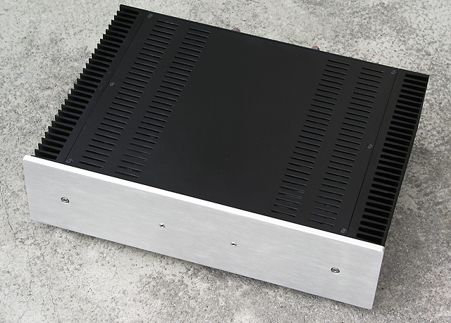

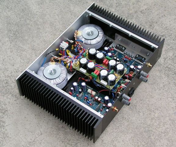

Radi se o Studio SE pojacalu ciji je autor gosp. Bora Jagodic. Njegove konstrukcije su cijenjene, a SE pojacalo je poboljsana verzija njegovog Studio pojacala. Iako oznaka SE vuce na "Single Ended" radi se o klasicnom push-pull pojacalu u AB klasi, SE najvjerojatnije znaci "Special Edition". Pojacalo je snage 2x85W.

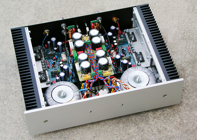

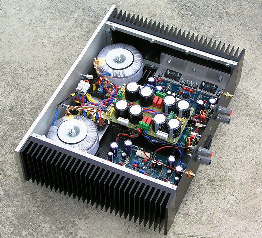

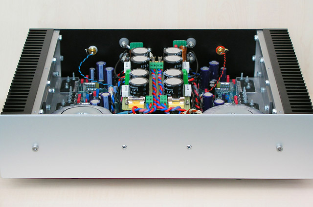

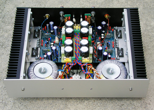

Povijest nastanka ovog pojacala je prilicno neobicna. Skoro sva moja pojacala su single ended ustroja i rade u A klasi. Rezultat je velika kolicina topline koju razvijaju u radu. Po ljetu u mojoj neklimatizirnoj sobi zna biti i do 40°C, i kad se jos upali neko od takvih pojacala boravak postaje nemoguc... da o uzivanju u glazbi u tim uvjetima i ne pricamo. Bas radi toga sam sastavio dva "ljetna" pojacala, Gainclone i Welleman pojacalo iz kita. Iako ta pojacala nisu losa, razmislajo sam i o pravom pojacalu punog formata i s dosta snage, nek se nadje za ljeto, a i inace... Pitao sam forumskog kolegu smaria ima li stogod u AB klasi, a da je dobro i da se ne grije puno. I on mi je ponudio Studio SE koji je bio djelomicno sastavljen. Pojacalo je k njemu stiglo iz Srbije, i koliko sam uspio shvatiti, rad na njemu je zapoceo DIY-er po imenu ili nicku Viktor. Dobio sam obje plocice pojacala popunjene i montirane na hladnjake. Osim toga, bile su prilozene gornja i donja ploca kucista, te prilicno velika zastita na dvije plocice...

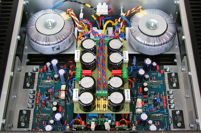

Smario je sa svoje strane prilozio transformatore, kondenzatore za napajanje, cincheve... I on je svojedobno planirao sastaviti to pojacalo. Ostalo je nabaviti nozice, zvucnicke prikljucke, nosace LED-ova, strujnu uticnicu. Trebalo je izraditi prednju i straznju plocu kucista, platformu za smjestaj trafoa i greceva, izraditi napajanje. Pojacalo je dual mono konstrukcije. Jedino sto je zajednicko za oba kanala je strujni prikljucak i prekidac za paljenje (na donjoj ploci). Zbog odvojenih transformatora i napajanja nigdje nije mogla stati ona velika zastita na dvije plocice. Odlucio sam staviti Vellemanovu kit zastitu zvucnika. Tu stavljam prakticno u sva svoja pojacala. Nije skupa i dobro radi.

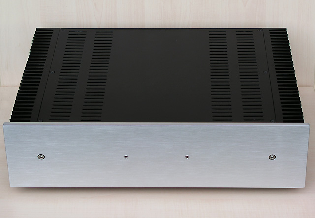

Par fotografija s mojom privremenom prednjom plocom.

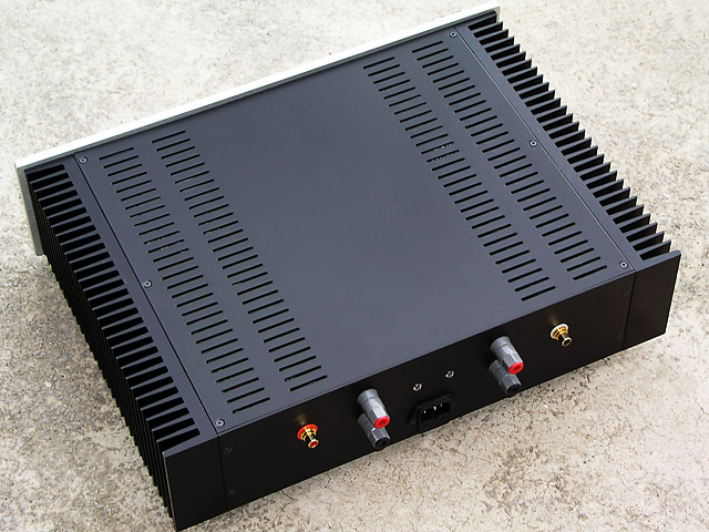

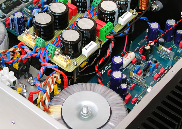

Svaki kanal ima svoj transformator od 150VA, dva greca i 19.000uF kondenzatora. Jos nesto kondenzatora je na samoj plocici pojacala. Nosac transformatora, prednju i straznju plocu sam izradio od onog sto sam imao, od ploca aluminja debljine 3mm. Crno pojacalo je na taj nacin postalo crno-bijelo... Postujuci ono sto je do sad uradio prethodni samograditelj, Viktor, gledao sam se sto vise uklopiti u njegovu zamisao. Ono sto je on napravio bilo je dobro, i sam bih napravio 90% na isti nacin. Bio je prlican problem sloziti i napajanje i zastitu u mali centralni slobodni prostor pojacala. Nakon dosta razmisljanja odlucio sam da zastita ide dolje, a preko nje kao nekakav portal je ploca s kondenzatorima napajanja. Srecom kondenzatori nisu visoki i mogla se sloziti ova dvokatna konstrukcija.

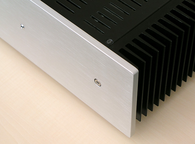

Izradu prednje i straznje ploce prema mom nacrtu, narucio sam kod forumskog kolege Deana. Strazni lim je aluminijski od 2mm koji je plastificiran u crno. Prednji lim je od 8mm debele aluminijske ploce. Obradjen je i eloksiran u prirodnoj boji aluminjia. Moglo je i u crno, no meni se vise svidja ovako.
Pojacalo je proradilo iz prve. DC-offset je mali, svega par mV. Mirnu struju sam postavio na 120mA, mijenjao sam izmedju 95 i 120mV i to utjece na zvuk. Morat cu jos ispitati kad mi se najvise svidja.
Kakav je zvuk ovog pojacala? Rekao bih vrlo dobar, nemam nekih zamjerki. Ne mogu mu dati odlicnu ocjenu, jer vecina mojih pojacala su u A klasi i cijevne konstrukcije pa nije fer usporedjivati ovo pojacalo s takvima. A ja sam se pomalo i naucio na zvuk takvih pojacala. Pojacalo je brzo i neutralno, smetajucih sibilanata nema. Stabilno je, nikakvih ekscesa, nicim ne pokazuje da bi mu nedostajalo snage ili slicno. Neznatno se grije, onoliki hladnjaci nisu nimalo iskoristeni...
Zadovoljan sam kako je sve na kraju doslo na svoje, i kucistem, i pojacalom, i zvukom. Bilo bi zaista steta da ovo pojacalo lezi negdje poludovrseno.
Zelim zahvaliti konstruktoru gosp. Bori Jagodicu, prethodnom samograditelju Viktoru, prijatelju smariu, i majstoru Deanu.
