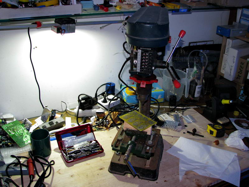

iliti Moj Mali Plagijatorski Projekt :mrgreen:
konacno se nesto dogadja, dosadilo vise cekat dostavu dijelova, gundjat oko pogresnih dijelova, i cekat da se sve skupi na hrpu "pa cu pocet" :oops:
Odmah u startu, veliko HVALA kolegama forumasima na svesrdnoj pomoci, osobito Cheeta i Sonny, ovo su vec radjeni projekti samo ih ja pokusavam implementirati i pri tome nesto i nauciti... ali ne bi bas islo bez naputaka i PM-ova, koliko god se trudio, uvijek fali dio osnova, plus iskustvo...
uglavnom....
radi se o AK4396 verziji DAC kita sa ebay-a, kupljena samo plocica sa SMD elementima polemljenim (nesto reda velicine 20ak $)... koristene sheme i projekt kolege Cheeta-e za prepravke na samoj plocici i plocice napajanja, SMD sam dobio od vlasnika polemljen, a onda sam se konacno i pokrenuo te radio sam plojku predregulatora...
mislio sam da ce biti i proba ovaj vikend, ali naravno - nisu svi dijelovi stigli (a mislio sam da jesu), pa nista od elektrolita u napajanju, nula bodova 2k 2W otpori za broskie (brat mi je donio dijelove iz EC Osijek, umjesto napisanog ubaceni 2k2 1W :evil: ), i fali jos i graetz na grijanju lampi... naravno, tek nakon par tjedana citanja nabasam na podatak za promjenu vrijednosti kondenzatora u low pass filteru (usput ponesto i naucim, konacno :mrgreen: ), pa sad jos cekam i 330pF silver mica, a naruceni su i PIO pa cu vidjeti kako se koji bolje uklope (a spominju se i neki stirofleksi :D )....

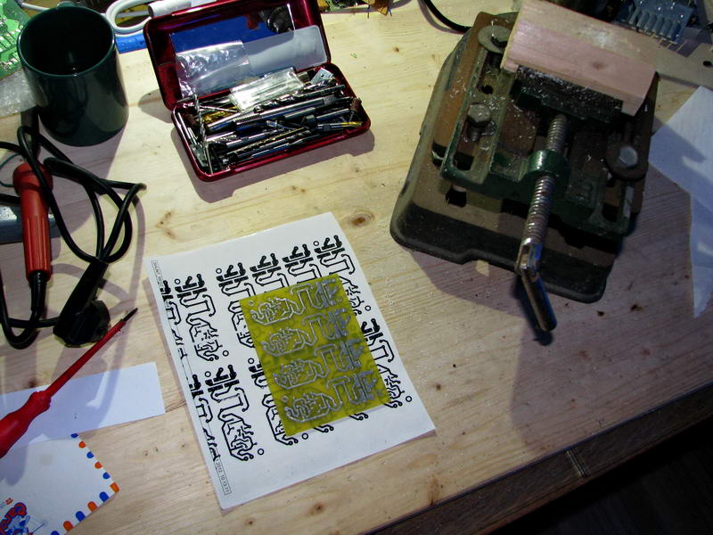

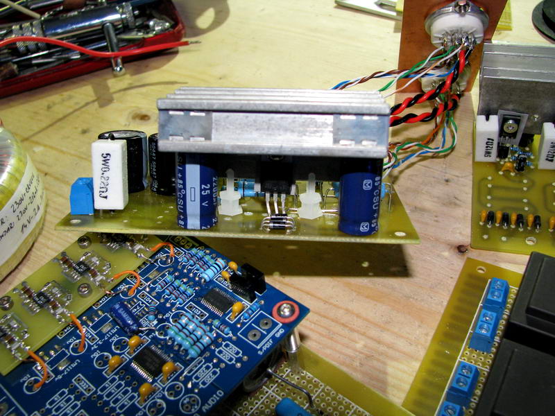

broskie je Sonny-ev projekt, plojka nabavljena od S@kija, dijelovi pomalo narucivani, skemijan hladnjak nad 7812 da ga pridrzavaju dva plasticna odstojnika od maticne ploce...

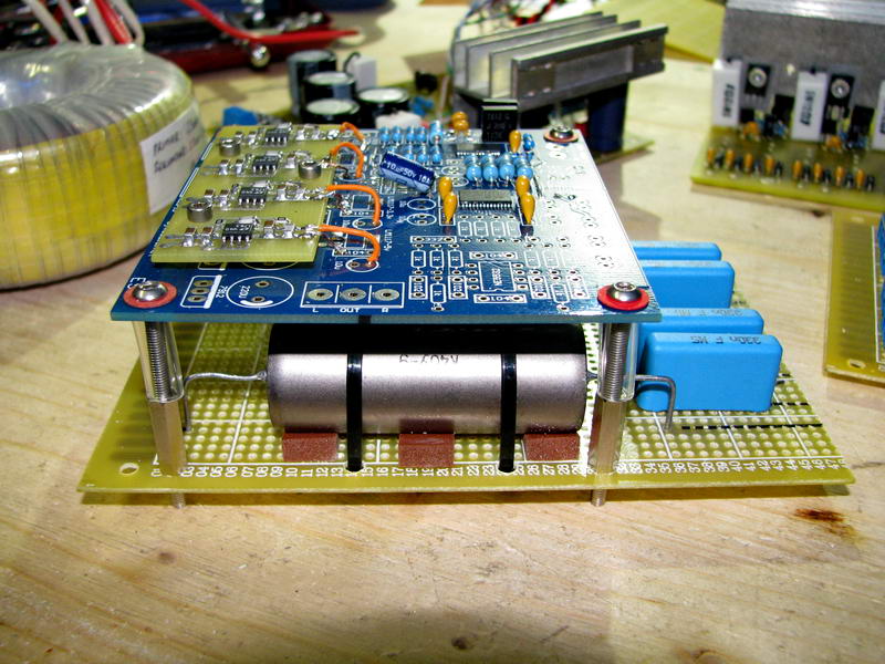

izlazni i ulazni kondenzatori su montirani na zasebnu plocicu, a sama plocica DAC-a sa dijelom napajanja ce biti montirana iznad njih, signalni kablovi ce biti vrlo kratki, a eventualno kemijanje oko izbora tipa kondenzatora vise-manje olaksano...
lampe su narafski 6n6p, dva komada...
za sada ostaje docekati sve preostale dijelove, sklopiti i isprobati pa ako radi, kutija je na redu... trenutno je na DAC-u samo SPDIF ulaz, narucio sam i TOSLINK modul za koji moram jos odraditi dodatno napajanje, a predvidjeno ce biti i mjesto za USB musiland monitor plocicu (po mogucnosti isto s izdvojenim napajanjem a`la Cheeta...

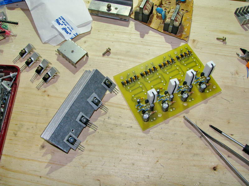

Sve u svemu, zabavno i poucno sto se mene tice, i veeeliki gust za bavljenje u ove tmurne dane.... malo su me namucili hladnjaci za BD140 u predregulatorima, ali srecom donor raznih hladnjaka je bio jedan stari neispravni Siemens 21" CRT, sa povecom plocom unutra i dosta raznolikih hladnjaka (i ponesto dijelova)....
Kutiju sam smislio, a kako ce u konacnici ispasti, objavim, pa ili :thumbup: ili :oops: - kako god, meni je gust :mrgreen:
tulike, stay tuned :jive: :jive:

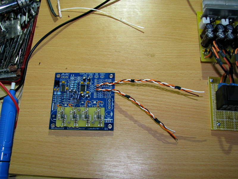

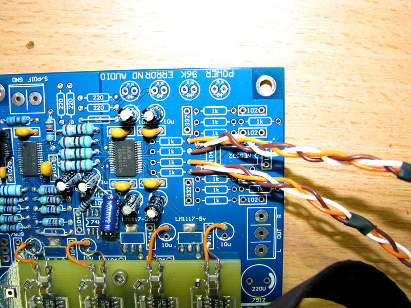

jos samo ova fotka, trenutno stanje gotovih i manje gotovih plocica :D

Bravo bravo, to ti bude super stvar! Slušao sam taj AK4396 kojeg je diy_ch33ta složio za kolegu sinisap i radi jako lijepo, moglo bi se čak reći, radi vrlo skupo :) Samo naprijed!
P.S. lijep i uredan posao ;) Imam ti ja negdje 1.8K 3W. Nisu baš 2K, ali ono :mrgreen:

@pamook - kaj drugo rec nego :clap:
svirat ce to odlicno...

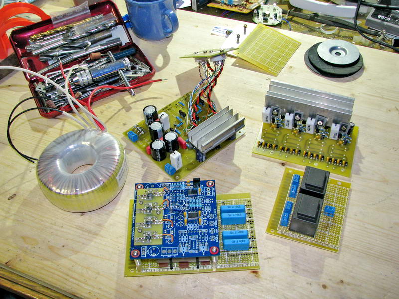

btw. zapele su mi za oko one zavojnice na vrhu 3. slike, od monitora kojeg si raskasapil - slobodno slozis i nekakav filtercic od toga :D
spuknes od nekud jos par X2 kondica i voila ;)

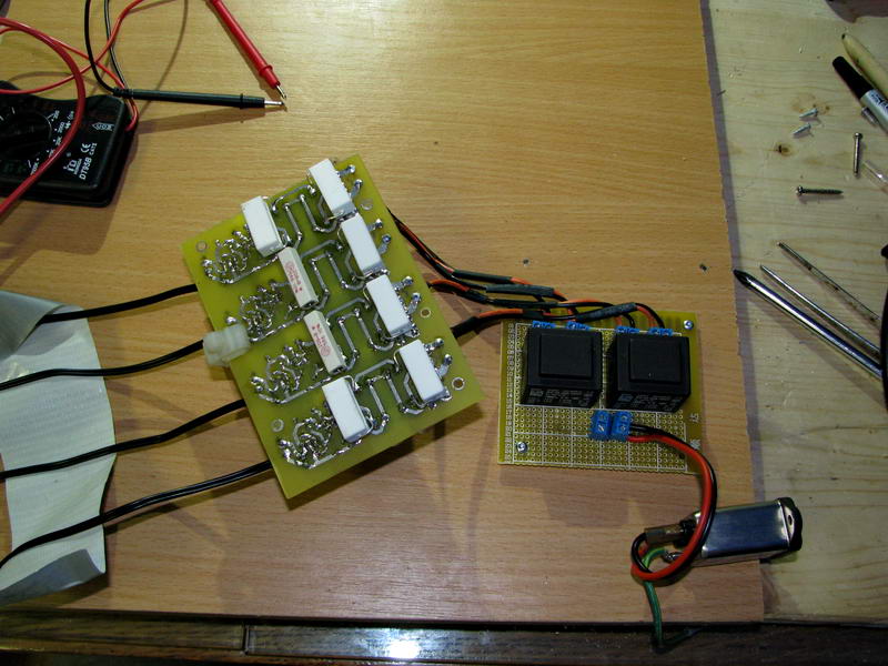

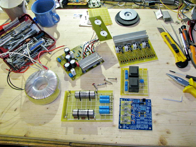

postar me danas obradovao s elektrolitima i lampama, dobavio sam ostatak jakih otpora i zalemilo se gotovo sve :cheer: :cheer:
sad jos par kilometara zice za povezat sve i ide proba napona po segmentima, pa valjda ce se nesto i zasvirat :lol:
par fotki kasnije, sad prvo nesto za veceru :mrgreen:
Re: DAC+tube output
PostPostao/la pamook » 26 stu 2012, 23:35

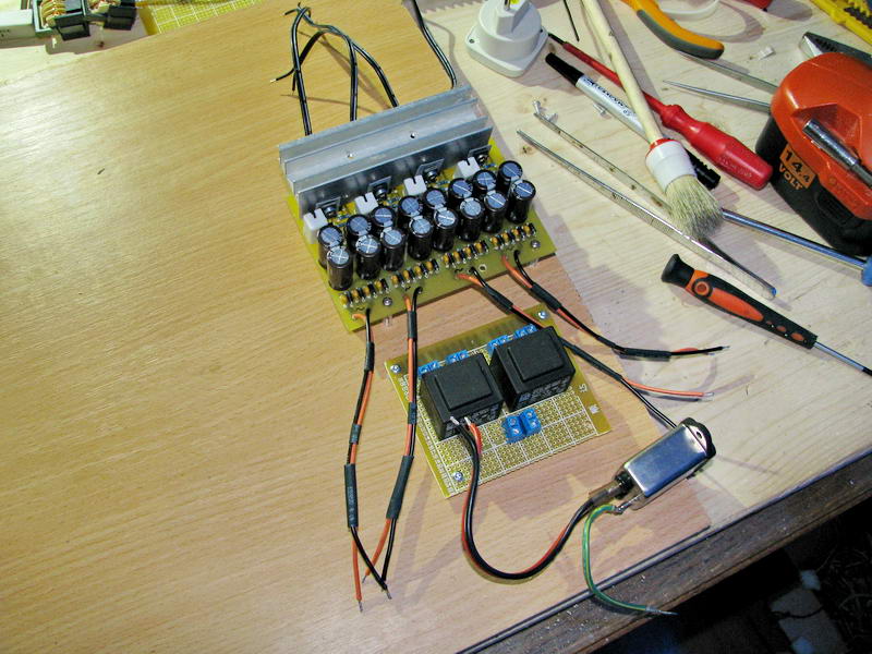

mali update...
"montirao" uticnicu, trafice i predregulatore na komad iverice... nemam crvene, a i to dodje ko pojas u karateu, ja sam jos na bijelom... odn. bezbojnom :lol: :lol:
premjerio sam napone na izlazima predregulatora, drugi s lijeva je bio 0 :evil: ... ispostavilo se da je pri lemljenju ostao mostic na jednom mjestu, te sam utoliko zadovoljniji sto nista nije dimilo niti iskrilo :mrgreen: ... odstranjivanjem mostica svi naponi OK :cheer:
zalemio vodice za signal sa DAC-a, i upleo te osigurao buzirom. Sad me boli vrat, a ni oci nisu bas u bajnom stanju... sutra nastavak, a ako ne bude grmilo i sijevalo, mozda i zasvira :bestwishes:
