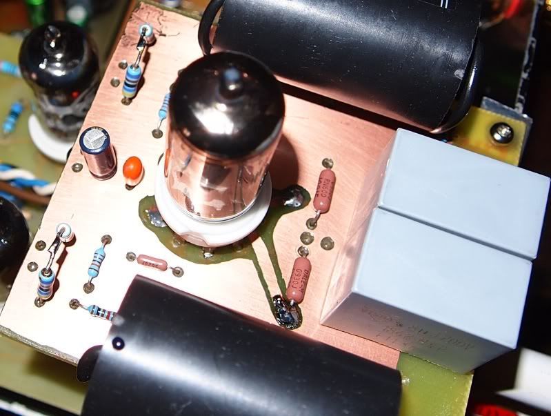

jučer sam prelemio pasivni I/V odmah do PCM1702 ,polystyrene gore i otpornik 100ohma odmah na nožicu 11 ,a umjesto njih na pločici s srpp-om sam ubacio katodne elektrolite( i 15nf polypropilen ispod) tako da sad liči na nešto
malo sam se igrao i s I/V otpornikom,krenuo sam od 47ohma i došao do 100 gdje sam i ostao i to welwyn,pr5y serija 0,1% tolerancija,+/-15ppm,vishaj dale rn55d mi malo boja zvuk na ugodno što osobno ne volim
e sad kako pravilno izračunati taj otpornik ,recimo max . struja na nožici 11. za pcm1702 je +/-1.2mA(unutrašnji otpor 1k) što skupa s otporom od 100ohma daje 120mVef napona prije lampi,na što odabrati pažnju kod pasivnog I/v pretvarača,koje otpornike koristiti,našao sam čak da ih ljudi i sami motaju za TDA1541,da li bi bilo bolje da otpornik bude šta bliže samom dacu? (to ne mogu reći da je bolje jer sam mjenjao otpornik nakon približavanja I/V sekcije dacu)

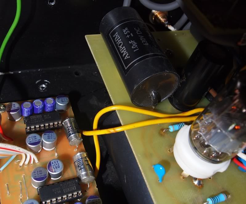

a da mi ne prođe g.o. uzalud jutros sam išao vratiti buferr na ecc88 s 6n1p,znači promjena radne točke,Ia je 10mA ,Ra je sad 9,4k, Ug je oko -1,4v i mogu reći da mi kompletan dac s Ei ecc88 svira puno bolje nego s ruskinjama(6n23p i 6n1p), Ei idu dublje i visoki su nekako ugodniji uhu
svi otpornici oko lampi su metalfilm ,na bitnim mjestima čak 0.1%, 15ppm/K, 0.5w(što baš ne igra ulogu u ovom slučaju) i gdje se moglo stavljeni su vishay dale,ne znam netko ne voli metalfilm oko lampi ali ovdje su odlično sjeli

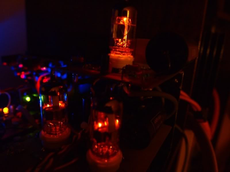

i evo sve tri Ei ecc88
