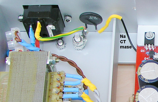

CL60 je disk 10-15mm promjera.
Zemlju iz IEC konektora spojiti debljom (2,5mm2) i kratkom zicom na kuciste pod najblizi vijak kucista. Staviti stopicu i krunastu podlosku pod vijak, a lak, ako ga ima, malo ostrugati da se dodje do cistog metala. Kuciste je metalno i po propisima i po zdravoj pameti treba biti uzemljeno.

Da, CL-60 ili slican. Mora imati ranije napomenuti otpor i snagu. Ako nemas, stavis u kontraspoj dvije diode od 3W i otpornik od 10R 2-3W, mozes dodati i kondenzator 10-20nF. Sve to u paralelu i stisnes termobuzirom, montiras i zaboravis.
Evo i fotografije (koja govori 1.000 rijeci) iz mog pretpojacala za slusalice. Kod jacih pojacala ide isto samo se stavljaju deblje zice...
