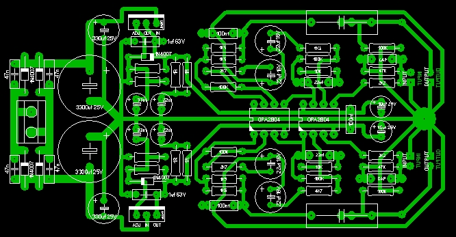

PostPostao/la fixxxer » 06 sij 2013, 18:49
Ovako?
rod elliott P06 RIAA.jpg (248.13 KiB) Pogledano 7354 put/a.

PostPostao/la Khadgar2007 » 06 sij 2013, 19:08
Zgodno, veoma zgodno, jedino ča mi ovako baš upada u oči je onaj blokić koji je blizu desnog OPa, on ide sa + na - vod a ne na masu ako se ne varam? Zašto nisu dva bloka kao ča imaš i dva elektrolita za decoupling? Ovako na brzinski pogled pcb je sasvim ok.
Re: Phono pretpojačalo
PostPostao/la fixxxer » 06 sij 2013, 19:10
Ma nije to moje :mrgreen:
Postavio sam kao solidnu osnovu, da se to jos doraditi...
PostPostao/la Edison » 06 sij 2013, 23:47
fixxxer je napisao/la:Ma nije to moje :mrgreen:
Ja to slozim na busenoj plocici, ali ne mogu dobro protjerati 3 zice izmedju pinova OPA, dvije bez problema. Mozda da trecu vucem u trecoj dimenziji... ;)
Na tom prijedlogu PCB-a cine mi se ulaz i izlaz preblizu jedan drugome. Nije li bolje da se sto vise udalje?
