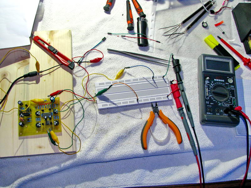

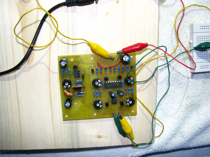

PostPostao/la pamook » 17 svi 2012, 19:23
Ram uodma kao privjesak za kljuceve, a ja cu vidit sto ima gdje za ukrupnit rinfuzu 8-)
evo dvije slike, gdje god ja probao mjerit dobijem 12V :lol: ... dolazim do zakljucka da meni svi ti dijelovi na plocici u stvari ne trebaju, imam 12V na ulazu, i isto toliko na izlazu :D
daklem, zelena krokodilka je stacionarna, uvijek na istom mjestu.
ako mjerim izmedju "-" (zuta) i zelene dobim 12V
ako mjerim izmedju zelene i skroz desne rupe za lampu - dobim 12V
ako mjerim izmedju zelene i zute kao na slici (srednja rupa za lampu) dobim mislim nekih 2 ili 3 V
Adapter sto imam moze dat 12V 2A (trebao bi, kinez) :lol:
jedino sto nisam nasao je trimer od 1k pa sam uzeo 2k5 i to je sva razlika od originalnog naputka :hail:
moram po klince, svaka pomoc je dobrodosla :D
thx :admin:

PostPostao/la Dean » 17 svi 2012, 20:56
Žutu krokodilku (ovu pored zelene) spoji na onu drugu žutu, A zelena je nadam se na unutarnje od ova dva 3-pinska konektora..
Tu bi trebalo biti 135V DC (za sve ostalo, tu je Mastercard)

PostPostao/la pamook » 17 svi 2012, 21:53
Jesam prije, i isti rezultat... izgleda da sam negdje nesto popravio dok sam slusao savjet "pokositri sve vodove" :lol: , morat cu sutra pod povecalo pa vidit sto i kako... ako ne, prelemim na drugu plojku samo ovaj dio sa napajanjem pa ...
e da - nasao RAM
i spalio 12V adapter
bolje nego obratno :lol:
Re: Tube Vu metar
PostPostao/la Dean » 17 svi 2012, 22:18
MAkni onda kratkospojnik. Time ćeš odvojiti napajanje od Vu metra. Dovedi 12 volti samo na napajanje i vidi imaš li što na izlazu. Regulacija bi trebala biti u rasponu 100 do 170 volti cca.. Kad to proradi onda dalje. I ne zaboravi sellera staviti na Black listu :lol:
