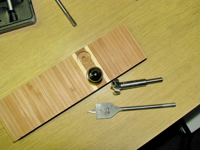

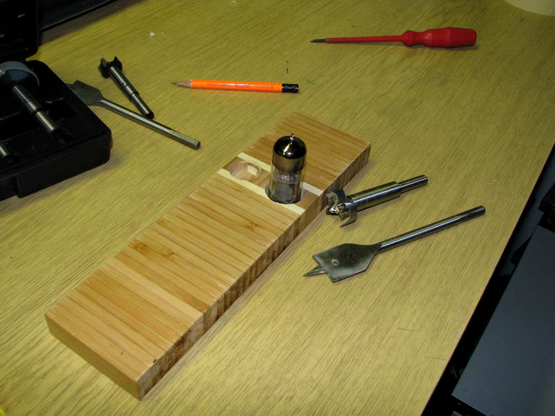

prvotno sam mislio sam radit nekakvu intarziju od ispiljenih letvica pa ljepljenih po nekakvoj zamisli, ali to s ovim cirkularom jednostavno ne moze (neprecizan, losa pila)... onda sam mislio davit :geek: da ispili (na zivce :lol: ) par letvica orah i jasen pa radit intarziju bijelog komadica jasena unutar letvica od tamnijeg oraha... onda sam u Kauflandu naletio na ove daske (kuhinjske) dovoljne velicine, i jos na akciji :mrgreen:
na kraju, ako ovo ispadne OK, orah-jasen ideja ostaje za kutiju za preamp :jive:

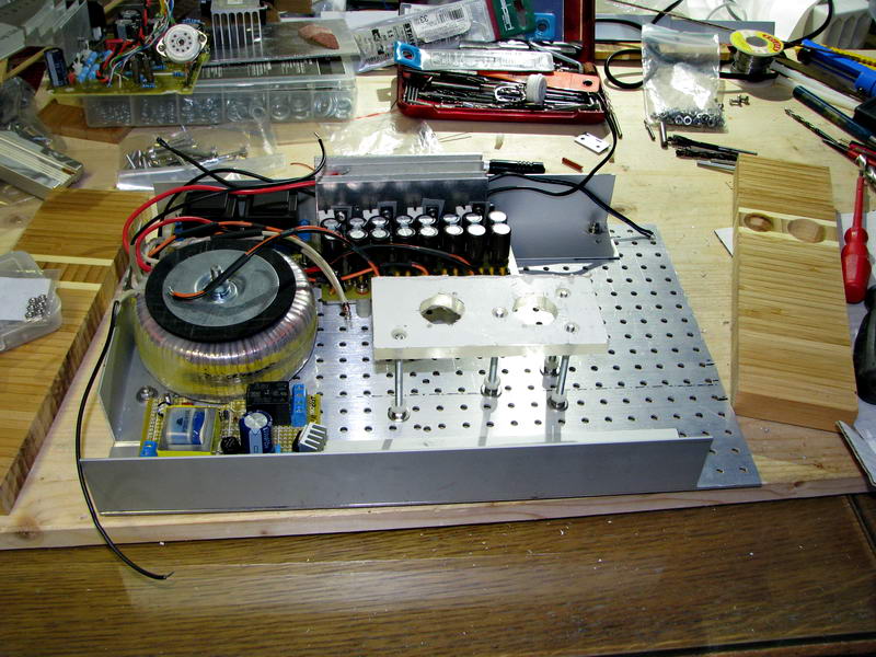

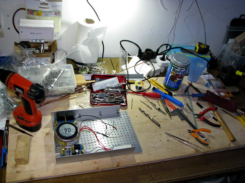

PostPostao/la pamook » 19 pro 2012, 23:17
Malo se radilo, ponesto :ninja:
nekim cudom, danas sam lokalno u VK nasao inox imbus sarafe... doduse, samo M4 u verzijama 10mm i 25mm, ali bilo je vise-manje nevjerojatno da cu ih naci uopce u gradu, a solucije su bile ebay (vec narucivao, potrosio), OS ili ZG nekoga udavit sa popisom i postarinom, ili obicni crni imbus pa dok stignu zamjene...

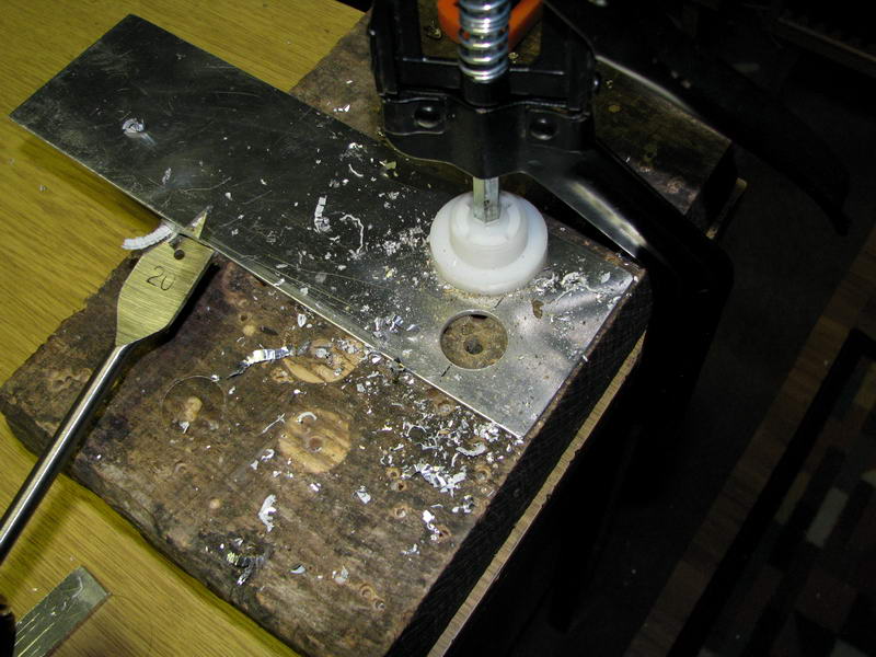

Izbusio probnu rupu za lampe, dobra je kombinacija svrdla za šarke i ovog "lopatastog", zapoceti i zavrsiti svrdlom za sarke, a u medjuvremenu udri sa ovim vintage-style ... rubovi ostri, malo samo dorade smirglom i bit ce OK... naravno, na probnoj dasci... garant ce se nesto syeb@t kad budem busio onu koja treba :lol:
drugo, kad vec imam sarafe, krenuo malo u montazu...

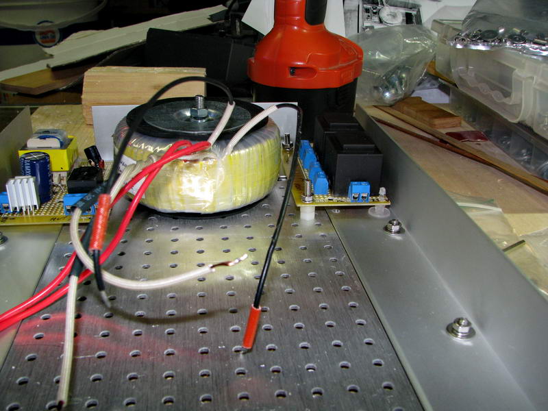

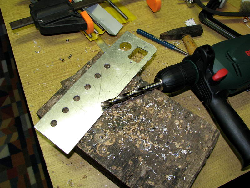

Edison, moj najdublji naklon i sve veci i veci Respect :hail: :hail: ... utukao sam nekoliko popodnevnih i dobar dio vecernjih sati da bi od nule (tj. izrezanih dijelova) dosao do trenutnog stanja :shock: ... plus sto mi je 4mm svrdlo tupo, pa je bilo prvo TiN 1.5mm kao pilot, pa 3.3mm kobalt i onda prosirenje na 4mm... sreca brzostezne glave na busilicama, inace bi vrlo brzo isa na kvasinu :alright:

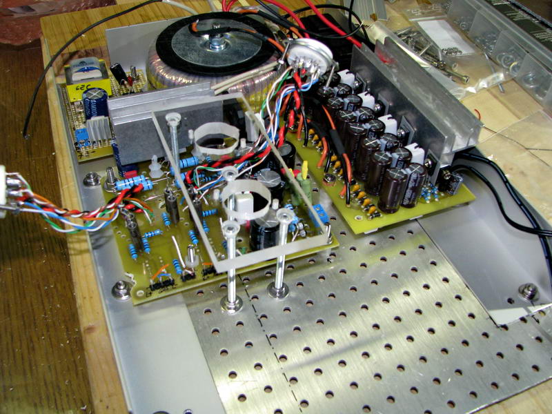

malo sam skracivao plocice i prebacivao konektore, montirao trafo i smislio sto cu dalje... sutra moguce nastavak, ako bude vremena i mira :D
će bidne nastavak :idea:
Zadnja izmjena: pamook; 20 pro 2012, 00:25; ukupno mijenjano 1 put/a.

:drill: mic po mic.... namjestanje pleksi nosaca cijevi da budu tocno (khm ;) ) ispod "pruge" koja ide gornjom stranom... uzelo mi zivacaaaaaaaa, a i vremena ... al evo, rijesio "prolaz" rupa kroz pcb a da odgovaraju po polozaju za nosac... sutra laksi dio, DAC i ulazni/izlazni kondenzatori... i onda, straznja ploca koju jos moram skrojit 8-) ... podaskat sve, i pospajat... pufpant :D

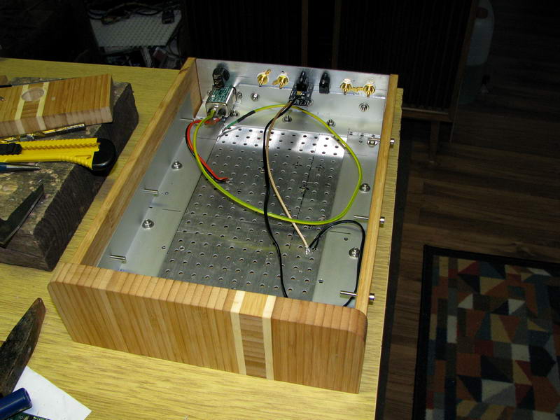

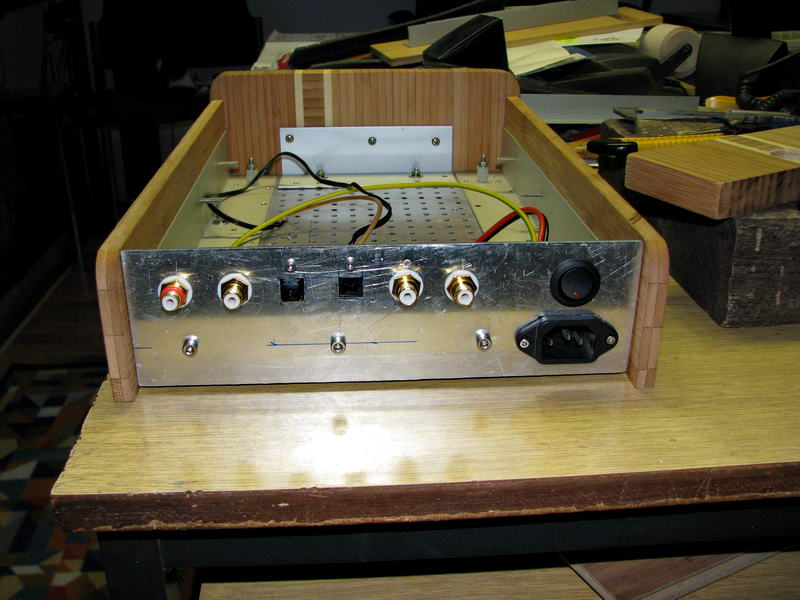

konacno napravio zadnju plocu, i fiksirao je na komplet kutiju... sve na svom mjestu, isprobano i vise-manje spremno za finish :cheer:

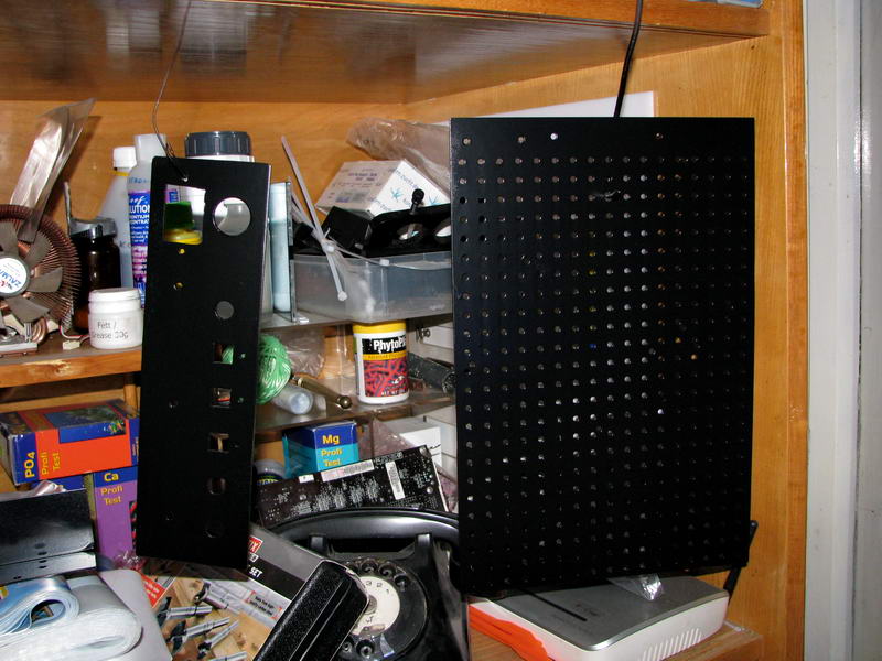

PostPostao/la pamook » 12 sij 2013, 22:03

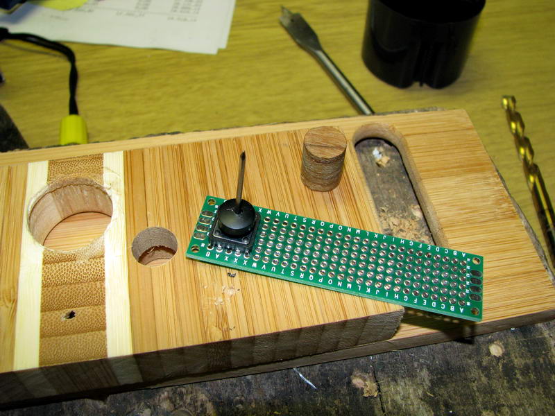

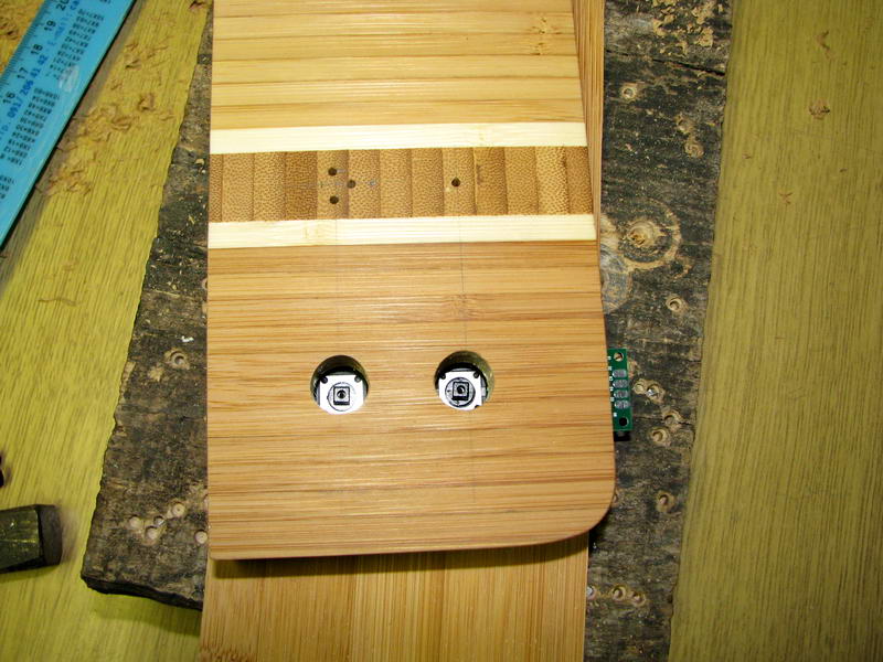

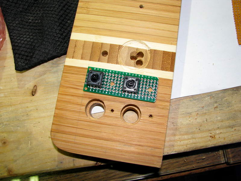

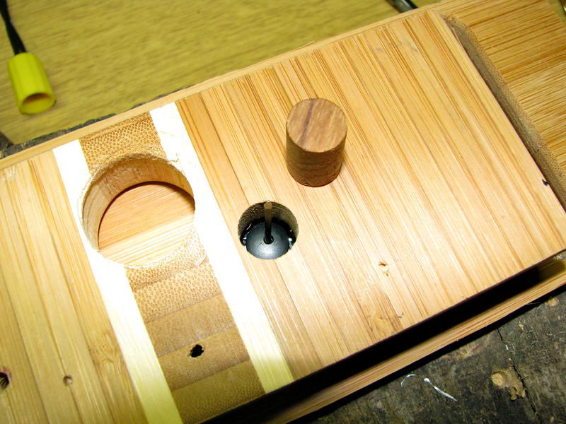

Presao na prednjicu :lol: ... imam par drvenih cepova od ariša, fi 12mm koje cu iskoristiti za gumbe (power i input select)... malo se busilo, i zacudo - nigdje nisam zayebao, barem ne s prednje strane :lol: ...
drveni cepovi su izbuseni s donje strane i dvokomponentnim ljepilom zalijepljeni za cavao koji sluzi kao osovina do samog prekidaca... ovo sve mi je uzelo danas par sati zayebancije, ali je na kraju dosta dobro ispalo i trenutno cekam da se ljepilo osusi... Dopodne prefarbao aluminij s mat crnim primerom za isti, i nabacio jedan sloj mat crne akrilne boje... ne smrdi (jako) pa se susi unutra u toplom, naravno, nakon sto se susilo vani na suncu jedno vrijeme... mislim da je vrijeme da si uvedem malo reda i struju u radionicu, barem za ovakve zahvate :oops:
Re: DAC+tube output
PostPostao/la pamook » 12 sij 2013, 22:09
i na kraju - prednjica sa izbusenim rupama za dugmad i 2mm LEDice (gore samo jedna - power, dolje 3 kom za indikaciju ulaza)... i radoznala (a trapava) macka :lol: :lol:
