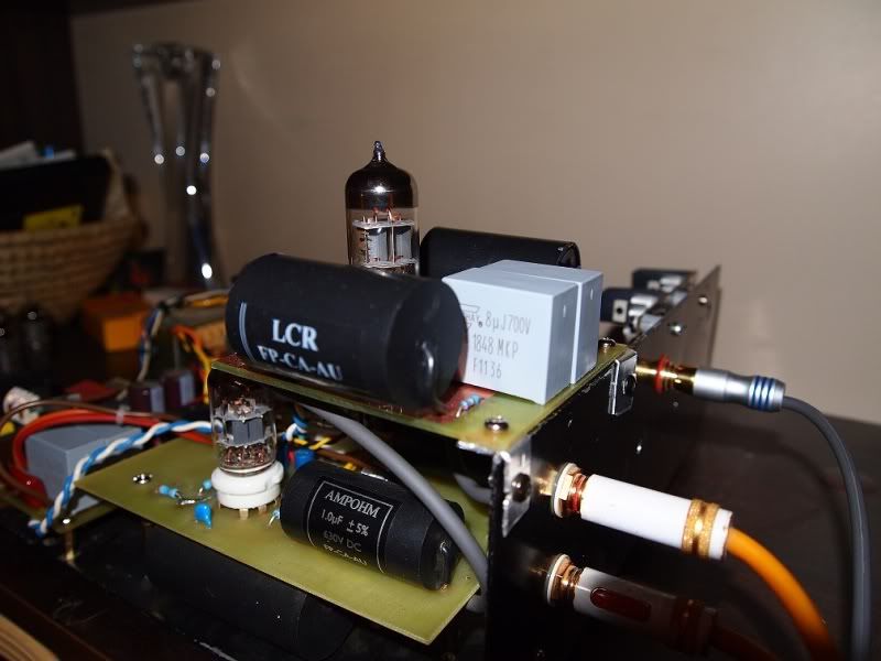

lemi se,lemi :hail:
stigli novi polypropileni za izlazni buffer

PostPostao/la grunf » 16 stu 2011, 18:29
s@ki je napisao/la::picsinfo: :contract:
evo ga,taman gotovo,a sad iden malo slušati ,a doće i žiri posli pa će biti malo :pals: ,minjani su polyproplieni u izlazu i makunt je polyester iz napajanja
ono šta san čuja u prvih par minuta zaslužuje :hail:
