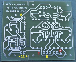

PostPostao/la pamook » 17 svi 2012, 14:11
kit sastavljen, a postar me danas obradovao sa cefkama koje su stigle cijele te netaknute...
par naputaka oko stelanja napona i ulaznih nivoa i tako to molim :mrgreen:
stavim i sliku kad bude radilo, ako bude radilo :lol: :lol:

PostPostao/la s@ki » 17 svi 2012, 14:18
znači ovak..
ne spajaj odmah cijevi, napajanje se može namještati pa da ne spališ cijevke.
Trimerom na manjoj pločici (1k, desna strana) namjesti napon na 130-135V.
Obrati pažnju kako su okrenuti konektori . Lijevu lampu spajaš "ravno" a desnu "kontra. Visokonaponski priključak je u sredini.
Prvim trimerima se namješta pojačanje sklopa a gornjim max otklon cijevi.
Raditi će i sa 120V, no primjetili smo da se u tim slučajevima "zraka" hoće odljepiti pa ti bježi po cijevi. Također, samo šetanje je nešto tromije nego kad se ispravno podesi.
Pazi samo da ti visoki napon ne prelazi 140V jer je to max koji lampa može durat.
Još jednom : PAZI NA ORJENTACIJU LAMPI

PostPostao/la pamook » 17 svi 2012, 14:32
thx :hail:
najbolje sto sam lokalno mogao naci je 2k5 trimer pa cu probat s njim... a dobro da si mi rekao za orijentaciju cijevi LOL, inace bi ja (naravno) po inerciji...
e da, koja bi bila lijeva lampa, tamo na slici PCB-a recimo? :lol:
thx stara :hail:

PostPostao/la s@ki » 17 svi 2012, 14:52
na gornjoj slici ti je srednji tropinski konektor zarotiran. :)
normalno ti ide srednja na tranzistor, desna (treća) na visoki napon. tako je napravljeno na lijevoj lampi, odnosno ovako gledano skroz desni konektor.
desna lampa (srenji konektor na slici) je rotiran za 180 :D

PostPostao/la pamook » 17 svi 2012, 17:23
oke, sad samo za nas natprosjecno glupe :evil:
kad spojim 12V na oznacena mjesta, polaritet kako sam naznacio, mjereci napon izmedju tocaka A i B (tako mi krokodilke dosegnu) dobijem i dalje 12V
da li treba kratkospojnik izmedju tocaka C i D?
