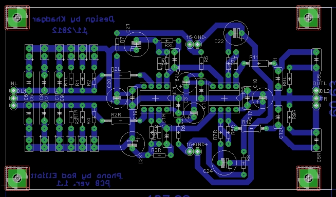

PostPostao/la zbotic » 18 pro 2012, 12:47
To je otprilike onako kako bih ja napravio. Još malo pic, pic.... ;)

PostPostao/la Khadgar2007 » 18 pro 2012, 13:29
E to se tražilo, sada ide ulickavanje vodova. ;)

PostPostao/la Khadgar2007 » 18 pro 2012, 13:57
Evo nakon malo ulickavanja.Sada prespavati i onda neki drugi dan ponovo pogledati jel bi moglo ča bolje.

PostPostao/la zbotic » 18 pro 2012, 15:09
Sredina je sada neloša, ali bi se gornji i donji dio mogli dosta racionalizirati pa čak i funkcionalno unaprijediti.

PostPostao/la Khadgar2007 » 18 pro 2012, 15:27
Što je je, malo me ovaj dizajn bode u oči ali nemam trenutačno ideja kako i gdje...

PostPostao/la zbotic » 18 pro 2012, 15:47
Evo npr. r3l premjesti desno iznad r2l i otvara ti se nekoliko novih skraćenja. Isto i sa donje strane.
Edit: ne valja, onda se produljava petlja povratne sprege.

PostPostao/la Khadgar2007 » 18 pro 2012, 16:09
upravo jesam, a naravno ja ne bi bio ja kada ne bi postavio "a zašto tako".Sa grupiranjem tog R3L odmah blizu onog konda koji ide sa izlaza OPa mislio sam postići što kraće vodove jer je to RIAA mreža, e sada ako za tu udaljenost nije toliko bitno, super meni paše.

PostPostao/la s@ki » 18 pro 2012, 16:12
ovaj skroz desni dio ti isto nema baš nekog smisla. kombinacija otpornika i kondenzatora je mogla i horizontalno i imao bi dosta kraće vodove

PostPostao/la Khadgar2007 » 18 pro 2012, 16:28
Skroz desno nema ama baš nikakvog smisla do onog trenutka kada ću imati izlazne kondove na svom stolu,znači one prema masi i sam izlazni, pa se sa time neću nimalo sekirati niti prepravljati.
edit: našao sam i bolje mjesto za ona dva elka desno od zadnjeg OPa,stavio sam ih iz iznad/ispod R11/R12.

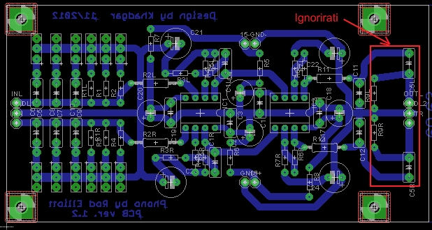

PostPostao/la Khadgar2007 » 18 pro 2012, 23:48
Mic po mic. Malo sam se igrao još sa ovim. Kao ča crveni kvadrat kaže- IGNORIRATI( :twisted: @ S@ki) :lol:
