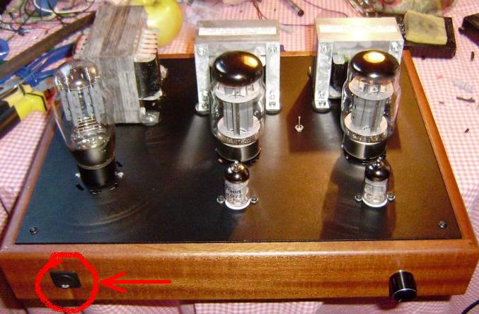

Lep rad, bra'o :thumbup:
p.s. koliki ti je napon mreze? jel mozes malo u rasprezanju da smanjis neke otpore pa da nategnes koji volt?

Kad vidim onu šumu otpornika umjesto 10 ohm dođe mi da ti doniram jednog. :mrgreen:
Čestitam na prvom cjevnom uratku. Nema bruma što znači da si stvar dobro složio.
Koliki su ti sada otpori u filteru napajanja (zadnji prema anodi KT88)?
Prije nego daš premotati trafo probaj ih zamjeniti za 30ak ohma manjim vrijednostima.
Znači ako su na orginalnoj shemi 180 ohm probaj staviti recimo 150 ohm. Pazi na snagu, 2 W minimalno, bolje 3.

Prvih dvadesetak dana pojacalo nemoj ostavljati upaljeno dok nisi u blizini. Do tad ce se pokazati sve djecje bolesti, ako ih uopce ima. Neka te ne brine sto je napon malo nizi, malo je manja snaga na izlazu, ali nista strasno... Koja ti je ispravljacica? Ruskinaj koja glumi 5U4G? Probaj staviti 5AR4, to bi moglo malo podici izlazni napon. Premotavanje ili motanje novog trafoa je zadnja opcija.

Naručio sam 10ohm 3W otpore i 470ohm 5W otpore i 5.6K 5W otpore, tako da ću to sigurno zamijeniti :)
Da, tako mi je i harkonen sugerirao da sad malo popazim na pojačalo, da budem čim više uz njega (baš kao dijete :D ). Ispravljačica je 5C3S. Ma, problem je u naponu gradske mreže, varira dosta. Rekao sam 223-228V, al nekad zna biti i 219V. :( Takvih sam problema imao i s bufferom, trebao sam znati da bude nešto niži napon.
Ma nije to nikakva hića premotavanje trafoa. Imam vremena za to ohoho. Nek se sad pojačalo malo razradi, pa ćemo onda vidjeti što dalje, ako ću išta i mijenjati.
Zadnji otpori u filteru prema KT88 i 6n1p su 47ohm, ne 180. Prema simulaciji, ta vrijednost mi je bila potrebna, a Dražen se čudi kako uz te vrijednosti otpora nema ni šuma ni bruma. :mrgreen: :ugeek: Eto, uspio sam i vrlo sam zadovoljan. Izgleda da sam potcjenio DAH jer već u nekim pjesmama nakon samo 2h rada daleko ugodnije svira nego Audiolab .. a što reći, rekli ste mi da bude i tako je :hail:
Što se tiče snage, to mi uopće nije bitno. Pitam zbog napona samo zato jer me zanima dal bi se još koji pomak nabolje u zvuku osjetio? To je ono, ako može bolje i znaš gdi mrvicu šteka, zašto ne kad si već toliko truda uložio. Barem ja tako razmišljam.
Pojačalo sam slagao oko 20 sati. To je bila šuma šuma kablova koju sam rezao na licu mjesta točno na duljinu koja je potrebna i niti milimetar više.
Još jednom hvala svima na savjetima, danas popodne, nakon posla, se opet pale lampe :admin:

možda mrvicu urednosti nebi bilo na odmet moram priznat al uvijek se možeš vadit na to da su svi lampaši takvi :D
bitno da sve uredno radi ! čestitke :)

Trebam kupiti neko ljepilo što mi je Dražen preporučio, pa ću onda i neke žice bolje rasporediti, tj. pričvrstiti, pošto plastici tu nema mjesta. Neke sitnice sam pričvrstio s njom, al dosta toga je po rubovima, tako da i na drvo prima, pa vjerojatno neće popustiti.
Najviše me bodu oni otpori što sam morao u seriju spajati i oni prema šasiji, al riješit ću to.
To je zasad najbolje što znam. Glavno da sve ispravno radi :)

S@ki, nije li sad na tebi red da napraviš jedan point-to-point?
Lako je sve potrpati na PCB, ali ovako - da vidimo tvoju "šumu" ! Na p-t-p se poznaju junaci! :-)
Ovo što Edison kaže jest točno, voltage drop na 5AR4 je nešto niži, no ona traži pri tom naponu i struji bar 100ohm
zaštitnog otpora po anodi, pa kad se sve zbroji i oduzme na kraju ispadne možda do nekih 15V na dobitku.
Ja bi sada malo uživao na njegovom mjestu, Audiolab bi stavio u oglasnik i slikao curu uz lampe......

Čekaj, čekaj, ovo nikako ne može dobro svirati!
Power prekidač je okrenut naopačke, znači da kad je on uključen, ustvari je amp - ugašen!
Pa onda nije ni čudo da nema šuma i bruma..... :lol:
Ali i jedna ozbiljna stvar - moram skrenuti i pažnju na još jednu sitnicu - nikako ne prebacivati
modove (UL-trioda) u radu. Ugasiti, pričekati 10tak sec, prebaciti pa upaliti amp.
