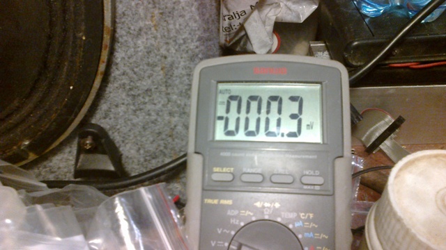

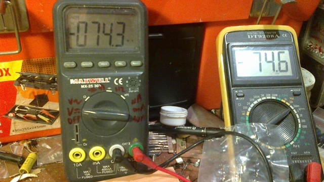

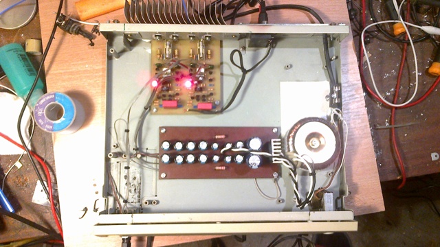

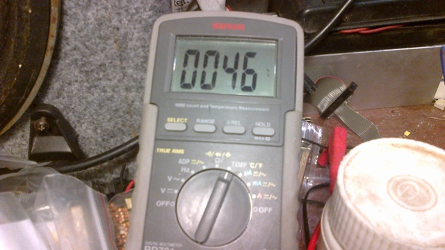

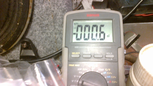

Borino Staccato pojačalo za slušalice:
(za bolja podešavanja koristite višeobrtne trimere,mnogo je lakše)
dc-offset drugi kanal:
dc-offset jedan kanal:
mirna struja po kanalu (mV na 1R):
temperatura ovog hladnjaka u radu:
Ovako izgleda sad:
