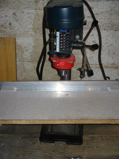

Misho, ako imaš stupnu bušilicu(mislim da sam je vidio na slikama) napravi si jedan dodatak- komad daske sa prišarafljenim L profilom na nju. Taj se komad daske pritegne za stolić od bušilice i onda fino samo prisloniš lim o L profil i štancaj rupe koliko te volje i sve će biti u desetinku. Evo iskopao sam sliku sa tim pomagalom. Ono ča se ne vidi su dva šarafa koja sam uglavio u dasku i sa njim prišvrstim taj nastavak za stolić.
Naravno da ima ograničenje a to je udaljenost borera od stupa bušilice+veličina onog L profila i tako...Pa ne možeš bušiti da karikiram red rupa na sred lima veličine A4.

Re: PassLabs preamplifier
PostPostao/la misho » 06 pro 2012, 13:49
mali trikovi čine majstora :). Thx na ideji.

PostPostao/la Khadgar2007 » 06 pro 2012, 13:53
Bez oštrog svrdla ništa, barem ako bušilica ima lufta,ča moja sa slike ima malo.Inače u mom slučaju ja niti ne tačkam rupe dovoljno precizno mogu probušiti samo ako označim mjesto. Osim bušenja ovo je zgodno i za glodanje utora po čitavoj dužini daske ako nemaš frezu. Umjesto borera glodalo i idemo, treba se malo oznojiti jer ipak bušilica se okreće na max 2800 okretaja dok freza ide na 30000 ali za naše DIY potrebe ispadne ok.
edit:ako nešto ne kužip oko ovog pomagala,uslikam ga malo više i stavim bolje slike.Zgodno je upotrijebiti baš neku dasku od stare kuhinje ili kuhinjskog stola dok su još radne površine "furnirali" sa tom debelom plastikom a ne najobičnijim furnirom. jer plastika se ne haba i fino se materijal skliže po njoj,korisno kada trebaš napraviti hrpu rupa u jednom redu.

PostPostao/la misho » 06 pro 2012, 14:31
@khadgar: skuzio sam, i vizualizirao. Mislim da cu si napraviti identicno.
