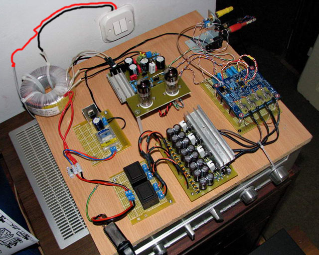

Tehnicki gledano ovaj CS8416 ti je input selektor, u hardware modu imas tocno 4 ulaza na njemu (pinovi RXP0..3), a za
selektiranje ulaza koristis pinove RXSEL0/RXSEL1 - buduci da je tvoj DAC namjesten na ulaz RXP0 i svi pinovi su zalemljeni, modificirat
ga za vise ulaza bi bila nocna mora... :roll:
U teoriji, mogo bi maknut ovaj CS8416 kaj imas na DAC-u i za njega slozit malu plocicu sa par ulaza i puknut
ju natrag na to isto mjesto...
Makar kad bi iso kemijat tak nekaj onda bi mogo i napravit skroz novi DAC :D
A na velikom diyaudio forumu se nađe svakvih nebuloza, evo jedan primjer kak ne napravit SPDIF switch;
Najzesci mi je ovaj mali komadic koaksijalnog kabla :D

Pamooce, nisi ti to spojio kako treba.
Evo sam ti ja sredio napajanje i prekidac za ukljucenje. Pali, ne zali! :lol: :lol:
Re: DAC+tube output
PostPostao/la pamook » 29 stu 2012, 09:37
:lol: :lol: Edison, a di su ti jos dvije zice? Nemoj nista crtat prije jutarnje kave ;)
logika govori da trebas jos dvije zice do prekidaca jer je lijevo master switch i grijanje, a desno HV.... tstststststs.... :lol:
Cheeta - :oops: :oops: :lol: - ja sam ga trenutno upravo tako spojio :mrgreen: , doduse bez koaksijalnog kabla :lol:

PostPostao/la pamook » 29 stu 2012, 17:22
ehhhh :lol:
evo "instalirao" sam ga u dnevni boravak... kako mu je WAF trenutno na visini, siguran sam da nitko nece rogoborit oko komada daščurine sa po kila zice (raznobojne) na crnom staklenom stolicu :lol:
otkacio sam coax i ostavio samo (i direktno) TOSLINK.... wow :hail:
kolicina detalja koju ovaj ispaljuje van je impozantna...
treba mi malo da se naviknem na promjenu - sjetio sam se kad sam prvi put stavio cijevi u Yaqin MC10l (nove, i driveri i izlazne) i ostao megarazocaran kako je to zazvucalo u startu... dok cijevi nisu sjele na "svoje" :D ... e tomu se nadam... ovako mi je malo... suhoparno...
al da je vrijedilo - svake minute i lipe :thumbup: :thumbup:
trenutno jedino sto mi se ne svidja je to da je signal dovoljno nizak da - ako uzmem da za normalno slusanje radija po danu pot na pojacalu bude izmedju 9 i 10 "sati", ovdje za istu razinu treba biti na 12.....
mozda ipak neki pream, paaaa.... :lol:

pamook je napisao/la:trenutno jedino sto mi se ne svidja je to da je signal dovoljno nizak da - ako uzmem da za normalno slusanje radija po danu pot na pojacalu bude izmedju 9 i 10 "sati", ovdje za istu razinu treba biti na 12.....
Malo me cudi ovo obzirom 5Vpp izlaz iz AK4396?
Kad smo vec kod Broskie-a si gledao "unbalancer"? To bi moglo biti rjesenje tvog peoblema
