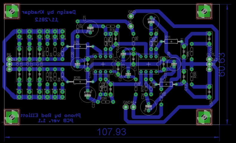

Jel to znači da stavim kondove za decoupling(elko+blok) koji imaju dugačko vodove do pinova,između OPa? Nekako sam to mislio izbjeći da mi vod napajanja ne ide blizu RIAA mreže. Ako imaš koju ideju jel ti se da nacrtati koju strijelicu u paintu koja bi pokazivala di da smjestim te kondove i možda premjestim još nešto ako je potrebno.

Tako je. Po jedan elektrolit i blok premjestiš u sredinu između dva opampa i tako za oba opampa. Preostale blokove pomakneš za jedno polje od sredine da može proći ground, a preostale elektrolite zarotiraš za 180 tako da ground bez presjecanja može doći u sredinu između nožica opampova.

lijepo si me "navukao", napravio rošadu pola pločice i još nisam gotov :twisted: . Ona simetrija pcb-a ča sam imao u prošloj verziji je nestala. dva otpornika/brike za rasprezanje napajanja idu preko signalnih vodova...ali vjerojatno će biti bolje nego ona prva verzija pločice a sve zbog 5mm voda,pa ne radim DAC ili VF pobogu :lol: .

Sada sve mase od elemenata idu na onu središnju masu umjesto okolo kao na prethodnoj verziji. Ima križanja mase,napajanja sa signalnim vodovima. U prošloj verziji sam išao na "sigurno" sa masom jer je u jednoj temi Ilimzn spominjao da vodovi idu od otočića do otočića elementa(e sada razloga se točno ne sjećam, nešto vezano uz točke impedancije :?: )
Uglavnom treba još malo uljepšati vodove i te sitnice ali to ću napraviti ako je ovakav layout ono na ča si mislio? Da znam da su decoupling kondovi blizu jedan drugome ali ovdje je elko 6mm,a zapravo će ići Nichicon muse od 5mm promjera. Kada nabavim dijelove onda će se naravno još jednom pregledati pločica da ne bi trebao uzeti turpiju u ruke i udri po elementima. :lol:

PostPostao/la s@ki » 18 pro 2012, 09:45
khadgar by saki_zg, on Flickr
čisto da malo dam za razmisliti :), skužit ćeš što želim reć

Već to znam odavno S@ki. Na to sam mislio kada sam rekao "malo uljepšati vodove i te sitnice" Ali ne želim ići u to ako sam layout nije onakav kakav ga je Zbotic zamislio.
