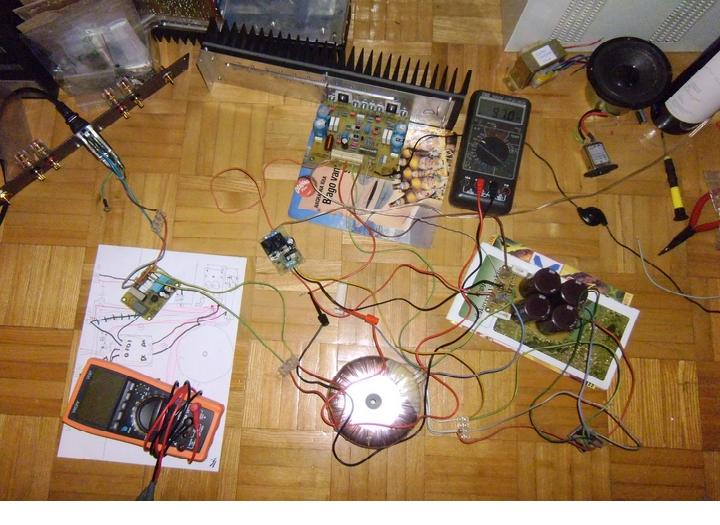

mali (kasni) napredak..... :mrgreen:
napokon su se kompletirale sve pločice i pribjeglo mjerenjima, podešavanjima....
struju mirovanja sam narihtao na 99,5 mA i ona bude na 100 mA nakon što se pojačalo zagrije
DC-offset se kreće od -2,5 mV do +3 mV .... šeče malo gore dole.... vjerovatno zbog netočnosti instrumentaa ili
što ne može mjeriti tako male vrijednosti...
uživam u čistom zvuku ovog pojačala i jako sam oduševljen !!
kasnije još napišem moje slušne dojmove i usporedbu sa Technicsom ili sličnim nečim....
"pod" za mjerenje i štelanje
budem se još igrao sa podizanjem struje mirovanja do otprilike 150 mA da vidim kako će raditi....

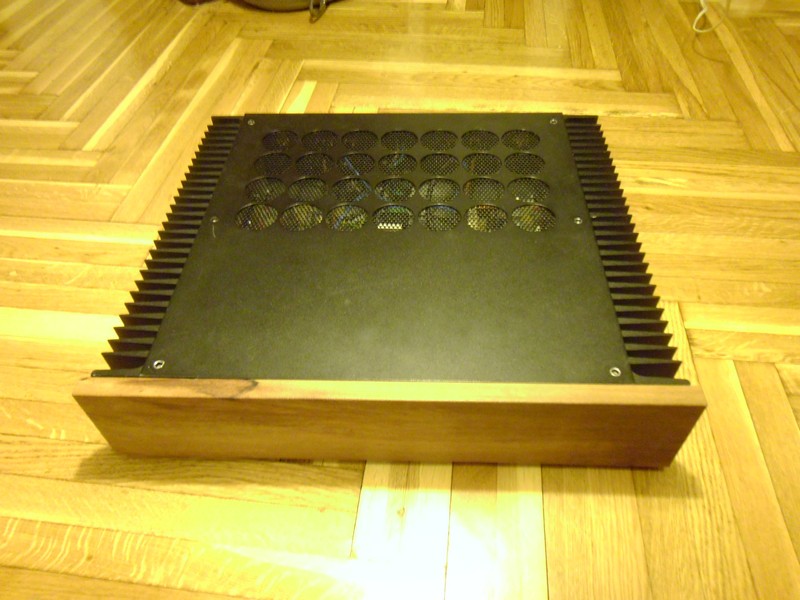

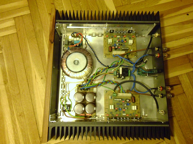

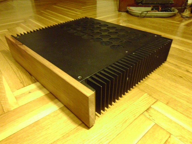

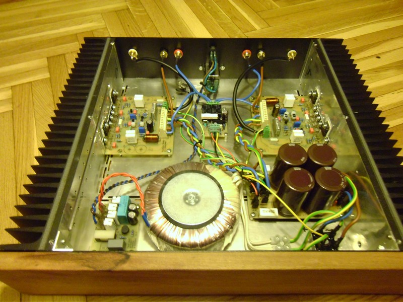

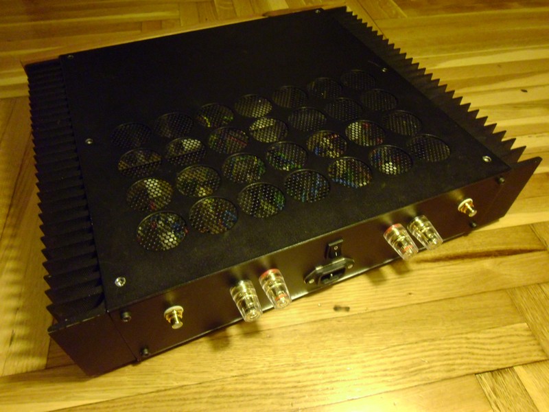

PostPostao/la audio kutak » 16 lis 2013, 22:28
evo napokon svijetlo na kraju tunela... pojačalo završeno, finito, completato, fertig.... :hail:
nakon peripetija sa tinolom, sve ispitano, svi elementi skinuti sa pločice i testirani.... sve vračeno nazad i od juče do sada
samo uživam u zvuku..... milina.....
stavljena prednja drvena ploča (danke Deane) i crni imbusi na poklopac..... u prilogu slike....
u budućnosti idu nove kvalitetnije pločice jer sam ove upropastio kod izlaznih tranzistora a i malo bolje će se rasporediti
elementi.. (eventualno i na kutni profil staviti).....
sve u svemu, prezadovoljan sam! :violin: :whistle:
