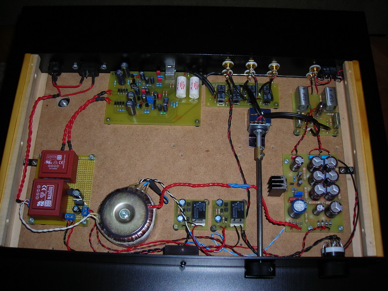

Kako je napajanje preuzeto od ecc88 bufera sa prve strane teme, nije mi se dalo da menjam otpornike u
rasprezanju HV, tako da sam na anodama dobio tacno 130V :lol:
Sa vrednostima elemenata kao na shemi ovog novog buffera, dobije se 5,5mA kroz lampu i Ug= -1,1V. Nista ja tu ne bi dirao :D

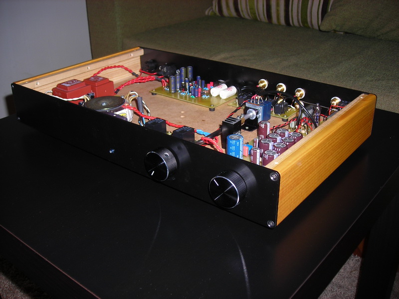

PostPostao/la fixxxer » 16 pro 2011, 10:43
:arrow:

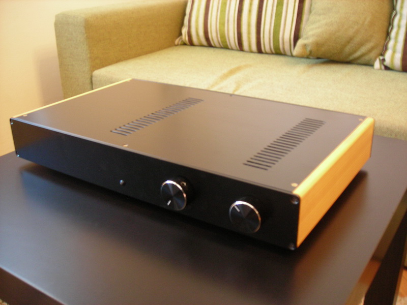

Svaka čast!! Jesi ga već upalio? :)
Nego, kučište si kupio ili? Nešto slično bi vrlo dobro poslužilo za TDA1541A DAC.
Re: E88CC/6Н23П buffer
PostPostao/la fixxxer » 16 pro 2011, 11:09
Hvala! Upalio nocas :lol:
Kutiju sam sam radio, od limova secenih po narudzbini ;)
