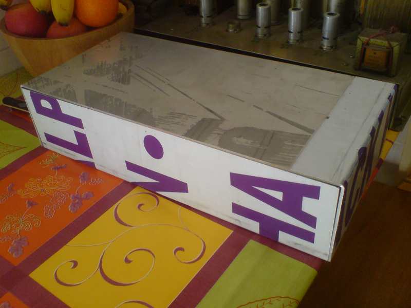

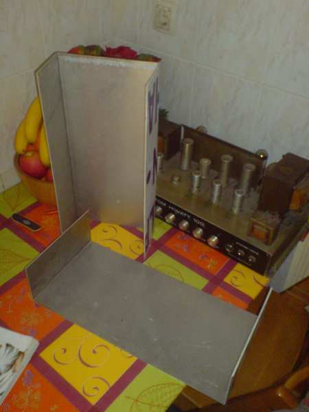

Svaka čast sonny super posao, nego što se tiče kučišta, to spajanje limova L profilima mi se vidi dosta komplicirano, šta kažeš na ovo? Ovako ću riješit kučište za dac, izdašno je sa prostorom kako bi se stvar danas-sutra dala fino lampizirati. Dakle, al lim od 3mm, izrezana i savijena dva komada koji zatvarajaju jedan drugog, brzo i efikasno a bogami i robusno kad se spoji :D

Sve super...

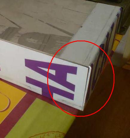

Međutim, mene smeta ovo zaokruženo...
Zato idem na kombinaciju više limova i spajanje profilima...
Koliko god dugotrajno i komplicirano izgledalo...
Ja nisam našao nikoga tko bi mi to savio toliko precizno da nema pojave te zračnosti na spojevima...

Hihihi znao sam da će ti to upast u oko :D , kad se dobro namjesti onda nasjeda skoro pa savršeno, a kad bude zavidano nebi smjelo bit nikakvih zračnosti :D sada je dosta jednim prstom pritisnuti da zračnost nestane, a istini za volju ovo mi je prvi put da tako nešto radim pa su porođajne muke očekivane, kad budem privodio kraju taj projekt ću otvorit temu posvećenu tome pa ćeš vidjet...ili ću ja vidjet zračnosti :lol: vidjet ćemo

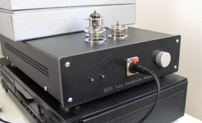

PostPostao/la joe dalton » 18 sij 2012, 23:44
sonny je napisao/la:Sve super...
Zato staviš prednju stranu npr. ovako ;)

PostPostao/la sonny » 18 sij 2012, 23:54
Takva će i biti...
Ali bez vidljivih vijaka...
I zaboravljaš da ja imam hladila s obje bočne strane...
Koja ne mogu "zatvoriti" ispod poklopca

PostPostao/la ziki » 19 sij 2012, 00:16
Joe, ajmo detalje o prednjoj ploči :).
Re: Mugen hybrid amplifier
PostPostao/la joe dalton » 19 sij 2012, 00:30
sonny je napisao/la:Takva će i biti...
Da, za konstrukciju sa bočnim hladnjacima vani ovakva kutija ne igra... :admin:
