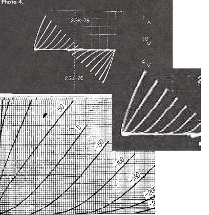

Naravno, i to DHT sa manjim izobličenjima prohvata zbog čega mi se i čini da
upravo to i radi dio specifičnog i poželjnog soničan karakter kod tih fetova.
Usporedba sa moćnom DHT-kom:

Ovu sliku grafa san i stavil bas zato da manje upucenima postane jasnije o kakvim je komponentama ric. Kad se zanemare iznosi napona i struja, taj graf i izgleda ka preslika grafa izuzetno linearne triode. A raazlika (i to debelo pozitivna za Vfetove) je u tome ca se tu radi o strujama od nekoliko ampera i zahvaljujuci tome o mogucnosti pogona zvucnika bez ikakvog trafa izmedju.
Ali da se niki ne zavarava. Sam taj naziv Vfet (ukljucujuci i ove lipe grafove) nije carobni stapic koji ce odma donit savrseni zvuk. Kako san vec prije spomenul, postoji jedna jako bitna i velika razlika koja nikako ne dozvoljava da ga se tek tako proglasi "poluvodickom triodom". A to su njegovi ogromni i pritom nelinearni kapaciteti. Tako da put od ovih lipih grafova do stvarno odlicnog pojacala sa Vfetovima nije ni brz ni lagan. I kod cisto cijevnih konstrukcija je virujen svima jasno koliko je driverski stupanj bitan za uspjeh (a tamo on ima posla sa puno manjim i u principu potpuno linearnim kapacitetima) tako da se moze rec da je u Vfet ampu driver presudan za finalni rezultat.

Kolika je ta nelinearnost ulaznih kapaciteta u praksi, odnosno ima li kakav graf?
Ona je vezana i ovisna frekventno ili amplitudno ili oboje?

harkonen je napisao/la:Kolika je ta nelinearnost ulaznih kapaciteta u praksi, odnosno ima li kakav graf?
Epitet - vampiri - iz naziva teme se odnosi na to?
Moze se ocekivat da je poprilicna (1: nekoliko :lol: ) ali je tesko tocno rec jer ono malo od grafova ca se najde je gotovo potpuno necitko (uzasno lose skanirano). Tribat ce to mjerit i crtat grafove tako da san se vec psiholoski pripremil :lol: za dosta zamornu i sporu proceduru mjerenja.
