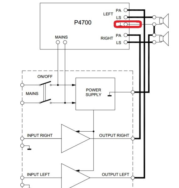

Može jedno pitanje za graditelja ovog pojačala (edison):
Kako si rješio masu od wellemanove zaštite, gdje si je spojio, ako koristiš dva napajanja (dual mono), jer u prvom postu si napisao da je jedino zajedničko oba kanala strujna utičnica i prekidač, pa me zanima gdje si spojio onu zajedničku masu od wellemanove zaštite, priložio sam sliku i označio crvenim taj izvod. Pitam iz razloga jer i sam želim napraviti takvo pojačalo sa istom zaštitom za zvučnike?
Prvi put stavljam nesto na ovaj forum, pa se nadam da sam dobro ubacio sliku, valjda će se vidjeti !
Već sam pronašao jednu raspravu u svezi ovoga na ovom forumu, ali nije se došlo do konkretnijih rjesenja osim da se stave dvije zastite (dva welleman kita)
Hvala na odgovoru.

PostPostao/la zbotic » 27 pro 2014, 09:00
Ako su kanali uzemljeni preko otpornika od npr. 10 ohma, onda ovaj ground možeš spojiti na šasiju uređaja. Tako će barem biti simetrično.
