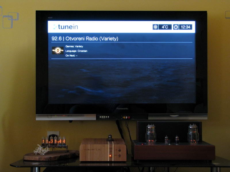

... evo samo jedna, onako, s gustom (vizualnim i auditivnim) :D :cheer: :cheer:
WDTV live hub preko optike na DAC, otvoreni radio stream... nigdje ne nalazim podatke o bitrate-u, ali zvuci dovoljno dobro za casual slusanje... jedino ova sprava pljuje van puno vise detalja nego sto sam naviknut za slusanje radija, pa malo-malo imam onaj wtf-stojeposlokrivoopet dojam, ali brzo se to izgubi :D

PostPostao/la zika » 17 vel 2013, 15:45
Morao sam ići pogledati i prethodnu sliku na kojoj se vidi NIXIE...
Slike uvek stižu oko 11:3*:**... ;)

zika je napisao/la:Morao sam ići pogledati i prethodnu sliku na kojoj se vidi NIXIE...
neznam jel skužio da mu sat stoji u "vremenskoj rupi" ? :mrgreen:

PostPostao/la pamook » 17 vel 2013, 17:28
@Micro - necu te odbiti, naravno, a kako cu ti se oduziti, to mi je, za sada, jos misterija :hail: ...hvala ti unaprijed, dogovorimo se oko nekog dana kad pase :thumbup:
@zika - :lol: , je, to je jed(i)no doba kad uspijem uloviti nesto kratko vremena za ovakve zahvate (fotografske)... jer su inace ili klinci u dnevnoj (a ne vani kao danas), ili je neka druga promenada, ili vec nesto se nadje u drugim vremenima, osim ovog "rezerviranog" za prisuljat se s foto aparatom i okinit koju (fotku, naime) :lol:

audio kutak je napisao/la:
jest da je kuca starija, al rupa bas nije :lol: :lol: :lol: :lol: :lol:
