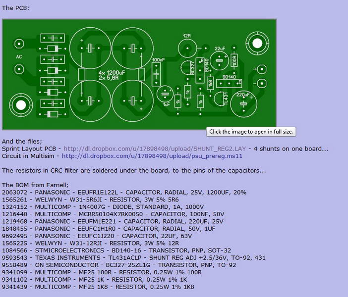

PostPostao/la pamook » 14 vel 2013, 18:32
meni osobno isto ide na zivce pretrpan stol i efektivni radni prostor od 9 kvadratnih decimetara, ali cinjenica je da je sve onda pri ruci... pa i komadici zice ili konektora za nabost se :roll:
evo, isprobah - i ne radi :lol: :lol: :protest:
isprva sam mislio da je problem (naravno) u 4052 i selekciji izlaza, ali PIC uredno salje INHIBIT dok je grijanje upaljeno, a kasnije kodira dva bita za upravljanje... dotle sam stigao (uz provjeru napajanja TORX optickih prikljucnica i 4052).... onda sam premjerio napone na DAC-u i tri su uredno 3.3V a onaj koji treba biti 5V je 2.3V :roll: ... toliko mu daje predregulator (na ostalima je oko 7-8V na izlazu predregulatora).... pa sad slijedi skidanje istog, na opce zadovoljstvo vlasnika istog :alright:
aaaa yebaga, nikad kraja divotama :lol:
Re: DAC+tube output
PostPostao/la pamook » 14 vel 2013, 20:01
... na ulazu u predregulator AC 12V...
... na izlazu predregulatora dva razlicita slucaja:
a) ako su vodovi sa predreg. spojeni na ulaz regulatora, napon je 2.3V DC
b) ako su vodovi sa predreg. odspojeni ("u zraku") sa ulaza na regulator, napon na njima je 6.9V DC (kao i na ostala 3 predreg.)...
Lastane, da li sam normalan?
/edit - probao premjeriti eventualni proboj na poluvodicima, nula bodova... sve jednako, na sva 4 :shock: ... doduse, ispitivano je bez skidanja s plocice... nasao sam i "set" poluvodica za obaviti zamjenu, pitanje je - da li da zamijenim i ovih par elektrolita ili ne (ne mislim ova 4x1200uF), svi izgledaju normalno, nisu napuhani niti nista slicno?
