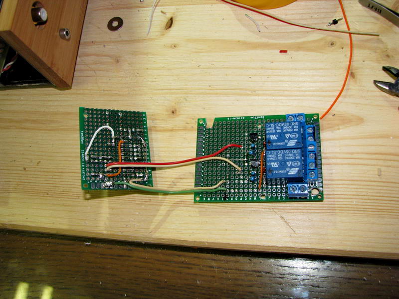

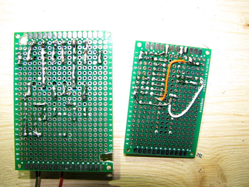

....update, kratak :D ...
sastavio PIC, indikaciju i prekidace na protoboard, i sve 5, radi kao zmaj :hail: ... thx jos jednom Micro :D
ono sto me zbunilo za dalje je: na shemi, otpornik prije tranzistora - uzeo sam po preporuci BC547 (za divno cudo, iskopao medju dijelovima koje imam :shock: ), a releji su Songle 5V
http://www.ebay.com/itm/8x-Mini-5V-DC-S ... 27cf9bf355
kako izracunati koji otpornik mi treba?
evo link na shemu:
otpori za LEDice su 200R, ostali su oznaceni sa 10K...
isto tako nije mi bas najjasnije sto spajam na + napajanja a sto na - na 4052 chipu?
Thx unaprijed :D

Recimo ja stavljam 1k i 10k tih najvise imam;) , stavim 1k sa pic-a na bazu a za svaki slucaj stavim i 10k sa baze na gnd, nema na shemi. Napajanje ti je 16 pin +V a 8 ti je gnd ali i 7 spojis na gnd. Ovom moze ici napajanje do 15V. Postoji i 74hc4052 koji je za 5V. Trebalo bi da i ovaj 4052 sto imas radi.

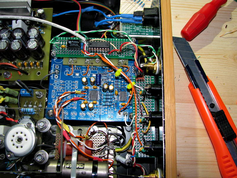

PostPostao/la pamook » 09 vel 2013, 23:21
trakavica se nastavlja...

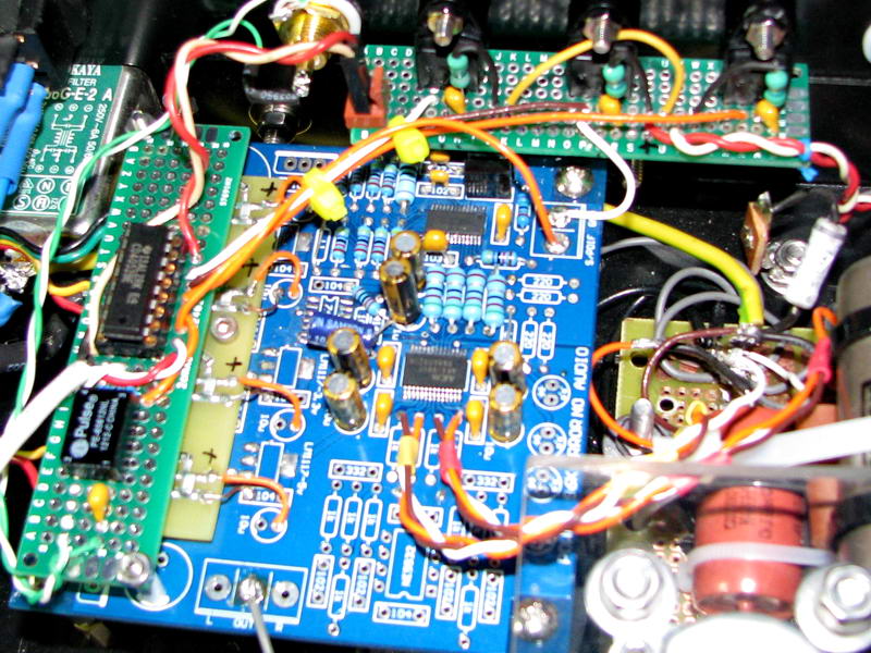

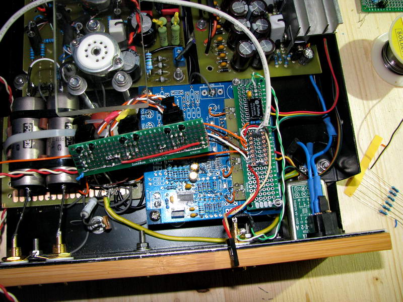

demontirao 12V napajanje i odgodu anodnog napona, i optiku sa straznje strane... montirao 3 opticka plus jedan coax i povezao na plocicu sa 4052 chipom, coax preko pulsnog trafoa... povezao napajanja, ulazne i izlazni kabel na DAC... povukao trozilni kabel za selekciju ulaza, sve smontirano na straznoj strani, da signalni kablovi ostanu kratki...
Re: DAC+tube output

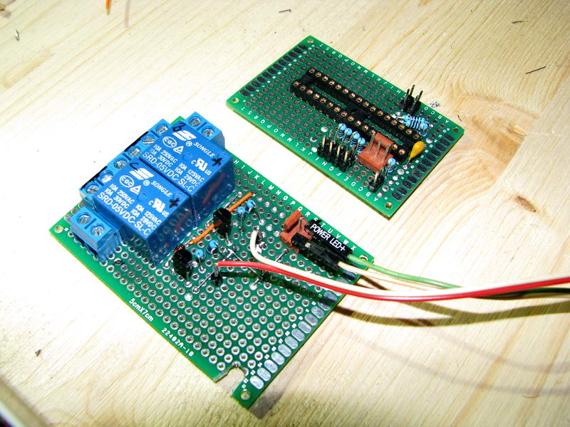

PostPostao/la pamook » 09 vel 2013, 23:25

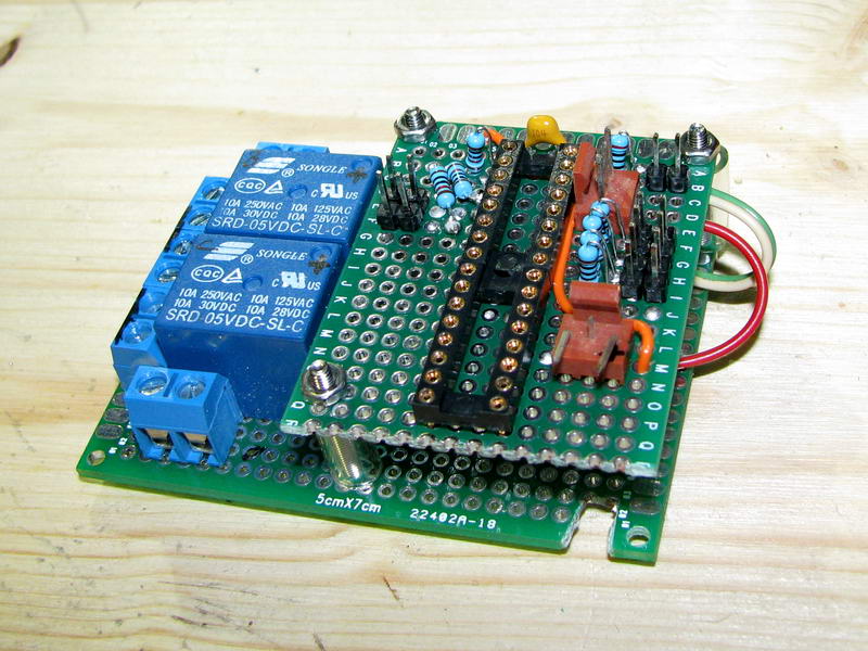

i montirao PIC na vlastitu plojku, releje s pripadajucom periferijom na drugu, pa na kat... na kraju isprobao, radi, nista nisam sprzio (isprobano van kutije)... sutra spajanje LEDica, skracivanje zica od prekidaca, spajanje 220V i HV na releje i valjda konacno zatvaranje kutije na neko vrijeme :cheer:
