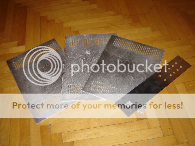

Vratili se limovi s plastifikacije...
Pa se pristupilo slaganju...

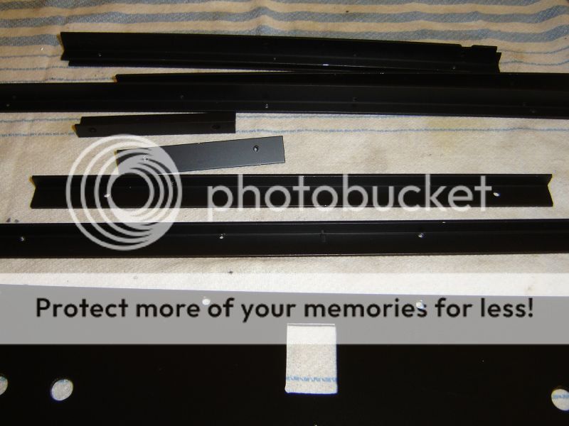

Profile sam obojao prije...
Ovaj dio hladila je ostao zaštićen....
I maaaaaalo kasnije...
Ostalo je zamijeniti sve vijke crnima... Kad ih nabavim :D

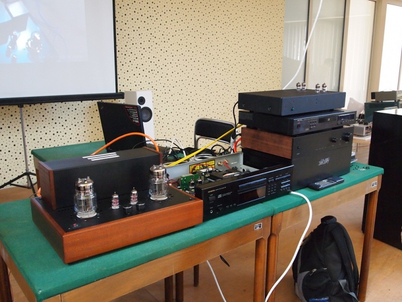

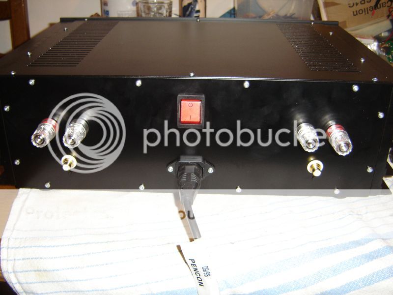

Ovo je s TF-a 2012 kad je amp već bio gotov...
slika 101.jpg (188.81 KiB) Pogledano 7433 put/a.
U sustavu malo s Onkyo CDPom i 6n6p preampom, malo s Grunfovim Rotelom i DACom s cijevnim izlazom...
Na Klipschima....
As usual, meni svira jako dobro i ne bih opisivao slušne impresije, pošto sam nekoliko puta ponovio da mi to baš ne ide :D
Čekamo Zokija da se uhvati line arraya pa da probamo kod njega... Ovako i onako traži jači ojačevalnik za pogon...

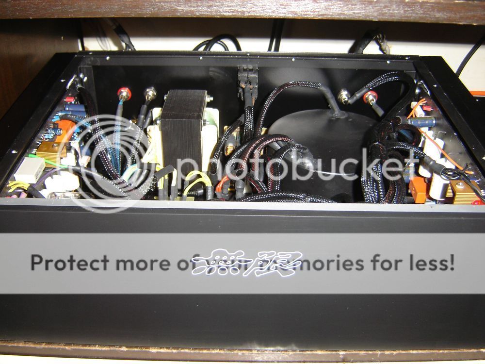

Evo i ovo je došlo na red...

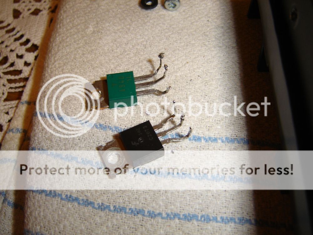

Nastradalnici :
2 komada novih su riješili problem...

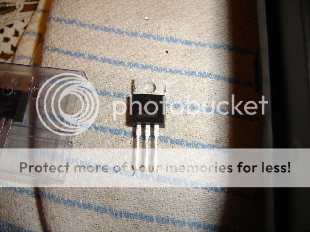

Driveri za izlazne...
U originalnoj shemi 2SA940/2SC2073
Kupljeni su kod nas i samo su 2SC bili od Fairchilda...
2SA neki vrlo vjerojatno fejkovi, koji mi nisu nikako ulijevali povjerenje...
Al' eto takvi kakvi jesu, potrajali su do sada....
Nije bilo gornje kombinacije ni u Farnellu, pa sam umjesto njih naručio On semi MJE 15030/15031...
Nadam se da je odabir ispravan :D

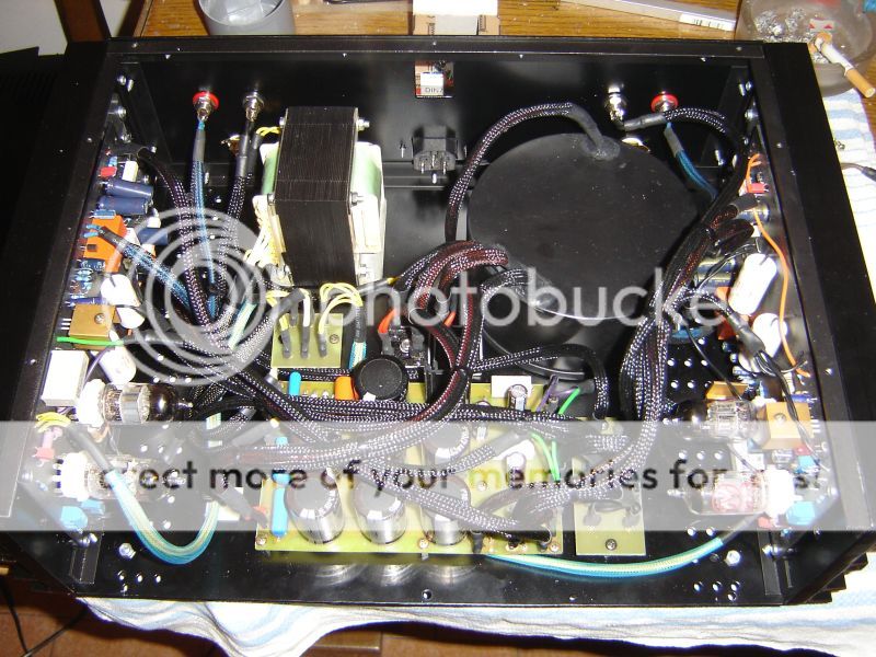

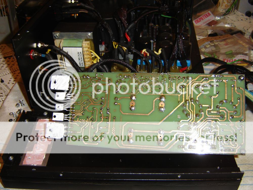

Pred sklapanje...
Neusporedivo mi je bilo lakše podesiti struje mirovanja, a pogotovo offset u ovoj kombinaciji...
Sjećam se da me to prilično namučilo zadnji put...
Odnosno offset mi je prilično "šetao"...
Sad se drži oko 2-4 mV i ne šeta puno...

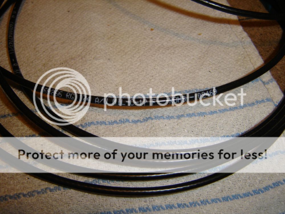

Schultz je pred neko vrijeme donirao i neki čudo jedno signalni kabel :D
Pa eto neka se nađe tu :D
Evo crne rupe složene...
Ne sklapam ga kompletno još par dana da vidim hoće li sve biti u redu i hoće li trebati još podesiti struje i offsete...
Struje mirovanja su cca 220 mA...
