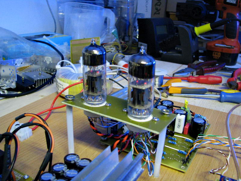

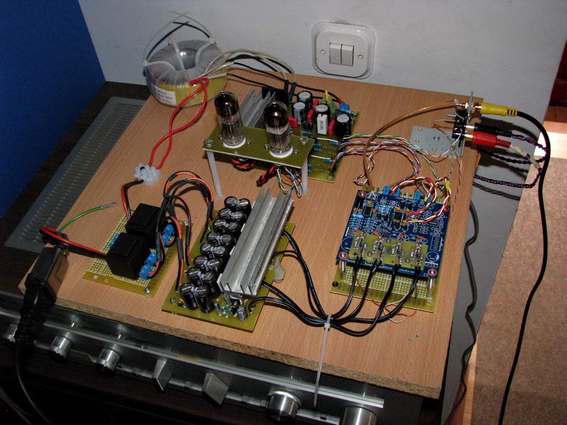

Joe - kako Sonny rece, sve je smisljeno da bude na plocici, ali sam namjerno izmjestio cijevi i ulazne/izlazne kondenzatore jer su ovi ruski PIO poveliki :thumbup: ... a i sva podnozja koja trenutno imam su za sasiju ...
napajanja je radio Cheeta za svoje projekte ovih DACova -
viewtopic.php?f=14&t=731&start=80
tako da sam samo kopirao bez puno mozganja... za detalje puno bolje pitas njega :P ... original nisam cuo jer sam narucio samo PCB sa SMD elementima gore, i odmah krenuo na tweak.

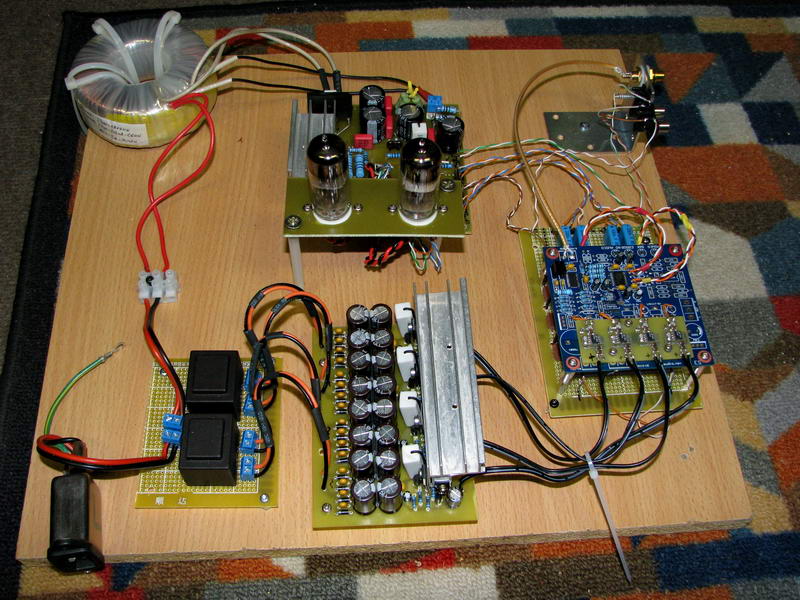

Evo update od danas, jedva stigao sastaviti i isprobati, kratak neki dan...
Svira necuveno :lol: ... odn. nista se ne cuje :wtf: :lol: :lol:
sutra ide troubleshooting banalnih gresaka, a onda dublje u traganje zasto, oooo zastooooo nijemog te stvorih, oooooo ....
grijanje radi, voltaze na ulazu napajanja su OK, a sad sto i kako dalje sam uspio zayebat - javim :lol:
nista nije grunulo, nista se nije razletilo niti zapalilo, tako da.... bijeli dim je tamo di treba, sad moram vidjet gdje je kvaka, DAC ili izlaz...

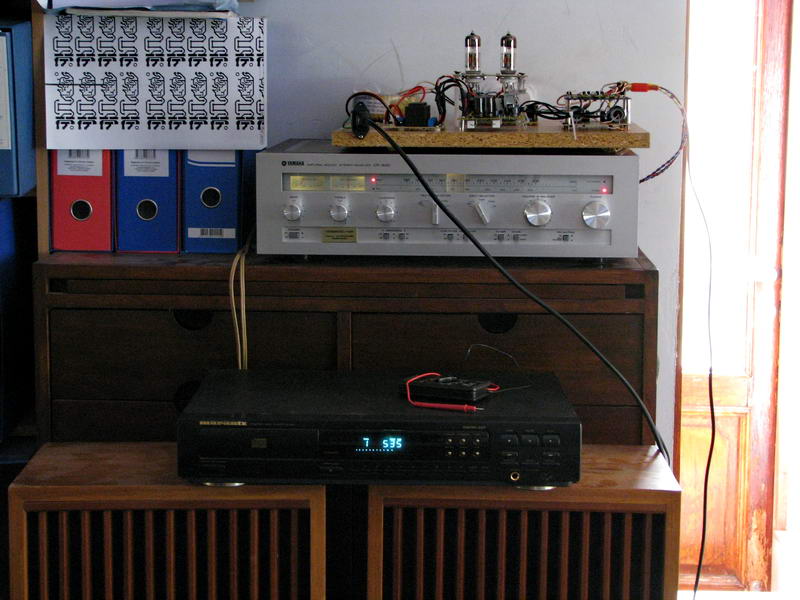

Probao spojit CD Marantz preko koax izlaza i nista... trenutno nemam skoro nista drugo za spojit preko SPDIF-a jer mahom svi uredjaji mi imaju TOSLINK :lol: ...
imam ovaj mali DAC
http://www.ebay.com/itm/AUNE-HIFIDIY-NE ... 1e74c19c57
pa cu po potrebi probat uzet signal s njega (direktno sa chipa, isto balansirani kao i ovaj) pa spojit na izlaz...
za veceras mi je dosta, mogu samo jos neku vecu stetu napravit, pa zato - do sutra, nasgledano :hail:

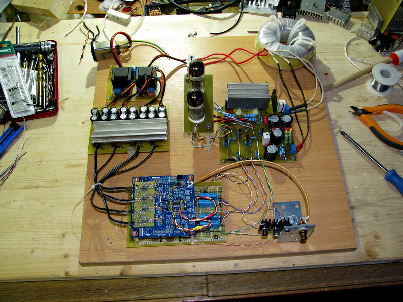

Visoki napon imas ?
Da provjeris radi li dac, odvojis izlazni dio i uzmes signal za pojacalo s kondenzatora...
Pa provjeris imas li sve signale na izlazu dac-a..

thx za naputak :thumbup: , sutra cu se poigrat kad budem imao mira ... Iskopace njega Bili, ja ti kazem :lol: :lol:

Kak i Sonny kaze, prvo provjeri jel imas zvuka na izlazu iz AK4396, pa ces znat jel
trazit gresku na izlazu ili na DAC-u...

PostPostao/la pamook » 28 stu 2012, 16:07
Good evening, my name is Dario and I`ll be your panglu of the evening... :lol:
Ako ikad ovaj forum zatreba maskotu, biljezim se :roll: :roll:

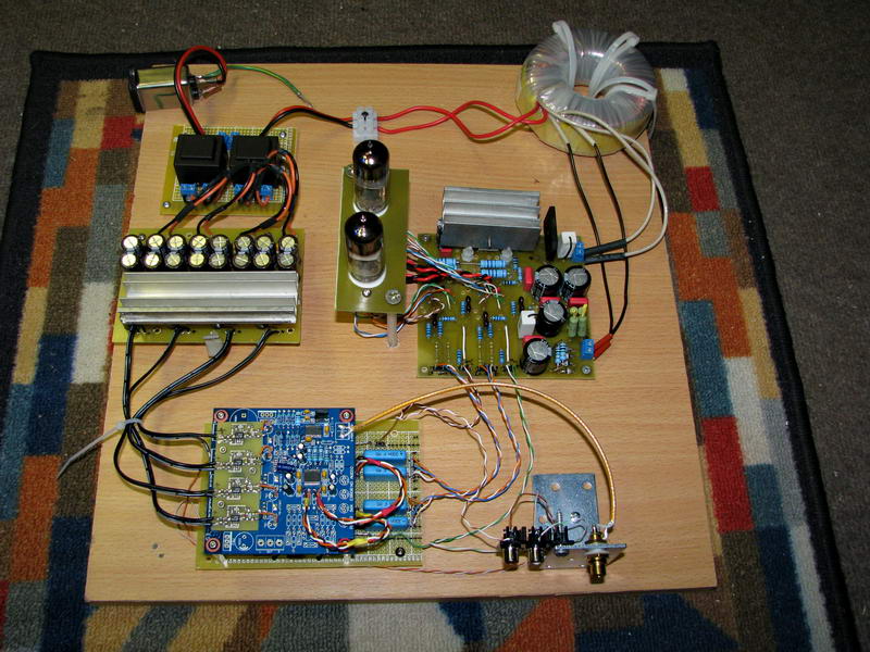

uglavnom - sve radi, svira i ne pregrijava se, ne puca, ne bruji i ne iskri... za sada sve to u testnom sustavu :cheer: :cheer: :cheer: :cheer:
naravno, nizepotpisani je uredno okrenuo polaritet izmedju predregulatora i plocice sa SMD regulatorima (plus na minus te obratno), tako da je test mjerenja napona na izlazu regulatora uredno davao - nulu na sva 4 :shock:
e tu se ja zabrinuh, kako sva 4... i onda idem vidit, kad ono, nije nego :lol:
sviraaaaaaaaaaa, a ne smijem pojacat jer mi kinder spava u sobi do pa moram cekat pogodan trenutak...

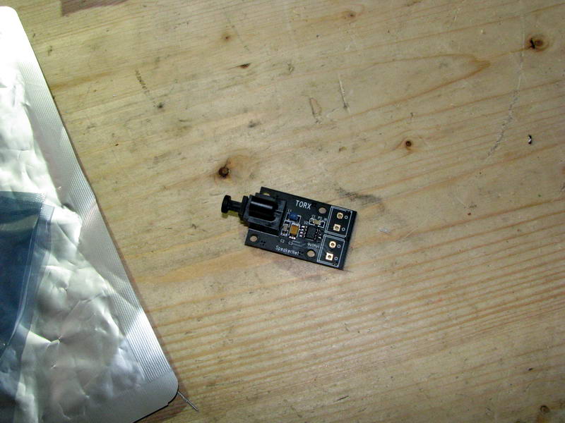

stigao mi danas i TOSLINK modul pa cu ga nastojat skemijat u sustav da vidim kako se sve to ponasa pri svirci, a nadam se i skorom dolasku kondenzatora za zamjenu u low pass filteru, do tada ce i cijevi i ostatak elemenata sjesti malo na svoje, tako da.... slijedi slusanje, i kutijanje :cheer:
