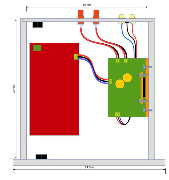

Malo sam konstruirao u međuvremenu.
Problem izrade kutija se uvijek svodi između želja i mogućnosti. Tj koji ti je materijal i mogućnost obrade dostupna.
U firmi sam otkrio da ima Al trake 10 x 70 i 10 x 80 mm . Znaći 4 strane već obrađene i glatke, Trebam izrezati samo po užoj dimenziji i dobiti nešto ovako:
Dakle jedna bočnica je ujedno i hladnjak. Još moram vidjeti da namontiram krila izvana a možda i iznutra radi veće površine hlađenja. Iako će cijel aAL konstrukcija biti prilično velika za hlađenje. Čip bi se namontirao na bakrenoj pločici, spregnut s drugom bakrenom sprijeda, a sve to na bočnicu debelu 10mm visoku 70mm.
Prednja stranica bi u tom slučaju bila traka 10x80, da bude malo veća od cijelog profila.
Naravno sve to nakon testova na iverici.
