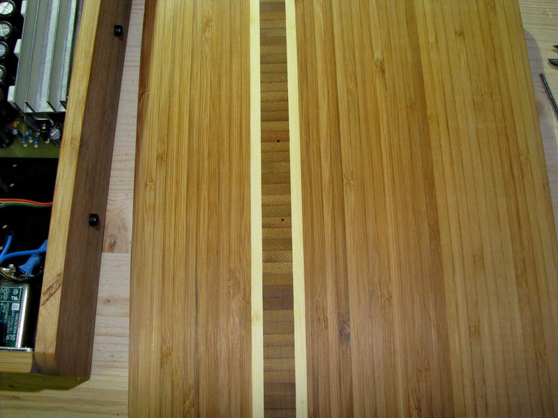

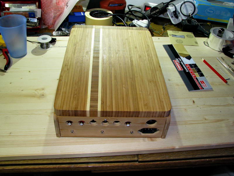

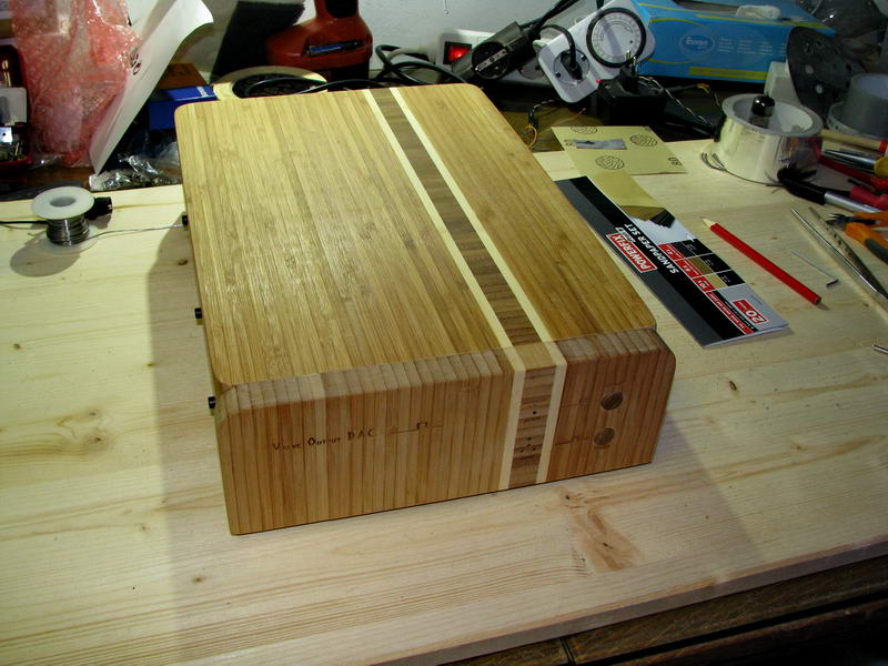

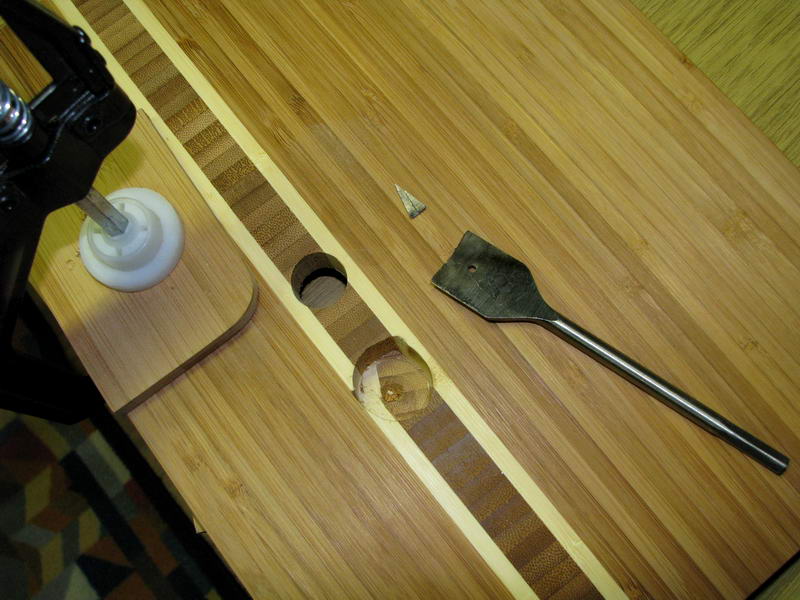

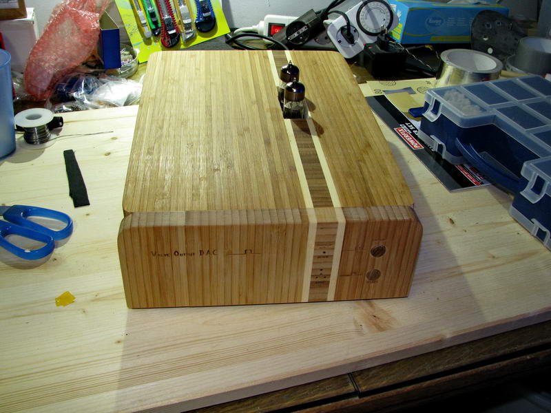

nakon sto je voltaren ucinio svoje, vratio sam se preradi kutije... malo se blanjalo, pa malo mjerilo...
Re: DAC+tube output
PostPostao/la pamook » 27 sij 2013, 23:16

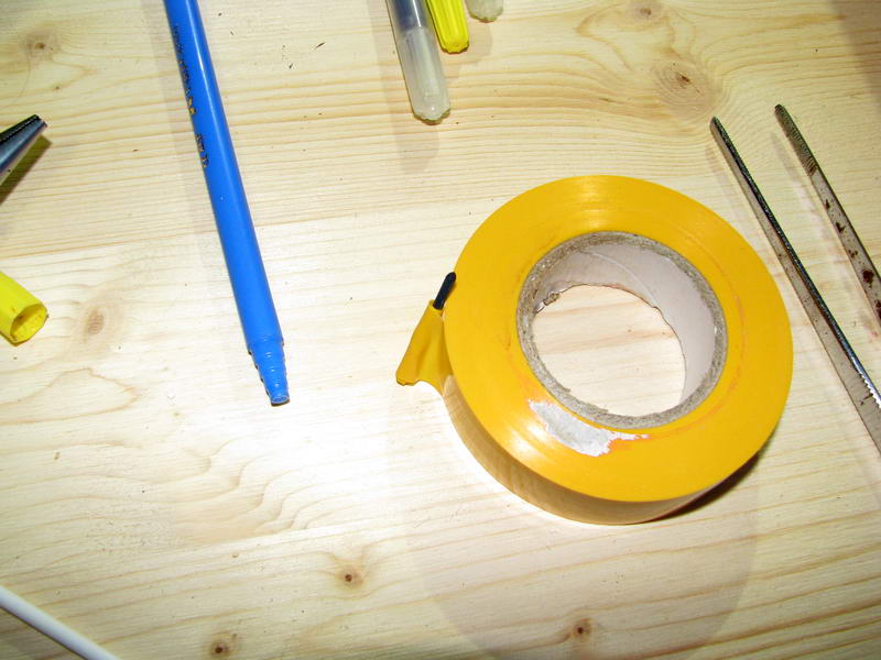

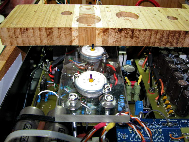

nakon "pripasavanja" se klincima ukralo par flomastera i izvadilo vrhove, te omotalo izolirkom da fino stanu u rupu na sredini noval podnozja, u centar...

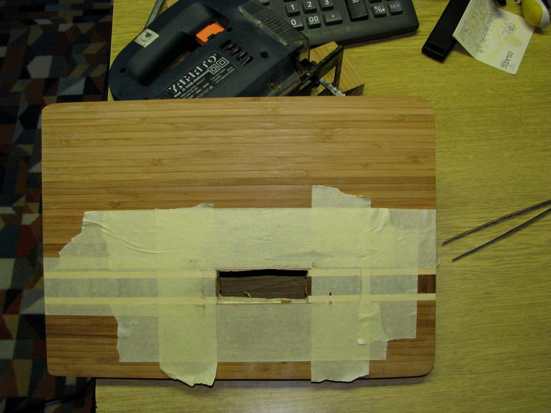

PostPostao/la pamook » 27 sij 2013, 23:24
brza promjena plana i rupa je tu... sad jos moram osmislit nekakav "poklopac" da cijevi vire kroz rupe i to je to sto se kutije tice... u stvari jos treba izbusit rupe za prozraku iznad hladila, mjerio sam ih dok je kutija otvorena i onaj u napajanju grijanja cijevi je bio na 45C, onaj na predregulatorima na 32C... treba rupe da ne bi zakuhalo kad je zatvoreno :salute:
