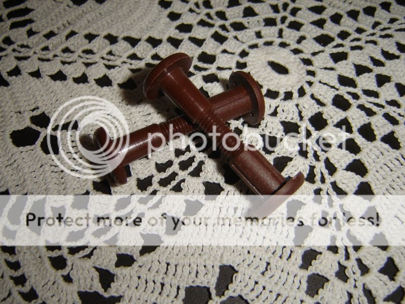

Plastična vida za stezati dva ormarića (kuhinj. elementa ) ako dužina odgovara

NINO.S je napisao/la:Plastična vida za stezati dva ormarića (kuhinj. elementa ) ako dužina odgovara
P.S. moš i boju birat :admin:
Evo slicno onome o cemu sam ja pricao:
viewtopic.php?f=21&t=341#p7600
Daklem, "matica" zalivena u trafo i to je to, loncic mozes na ovo pricvrstit epoksidom i fertig.

PostPostao/la NINO.S » 23 vel 2012, 22:49
To je to ne može jednostavnije :hail:

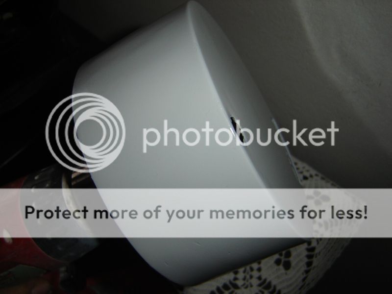

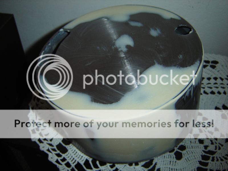

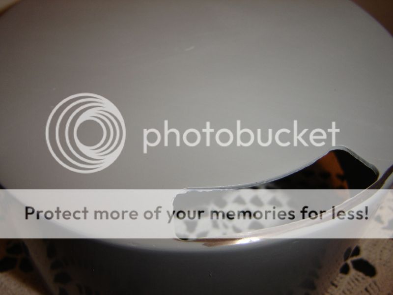

Da polako dovršimo priči oko poklopca...
Htio sam i njega odnesti na plastifikaciju, ali kako se od zavarivanja ipak malo deformirao, što je i normalno i ne može se baš jednostavno izbjeći, ipak sam ga odlučio sam završiti...
Prvo poliester kit i brušenje...
Pa filler :
Vidljive deformacije nekon brušenja...

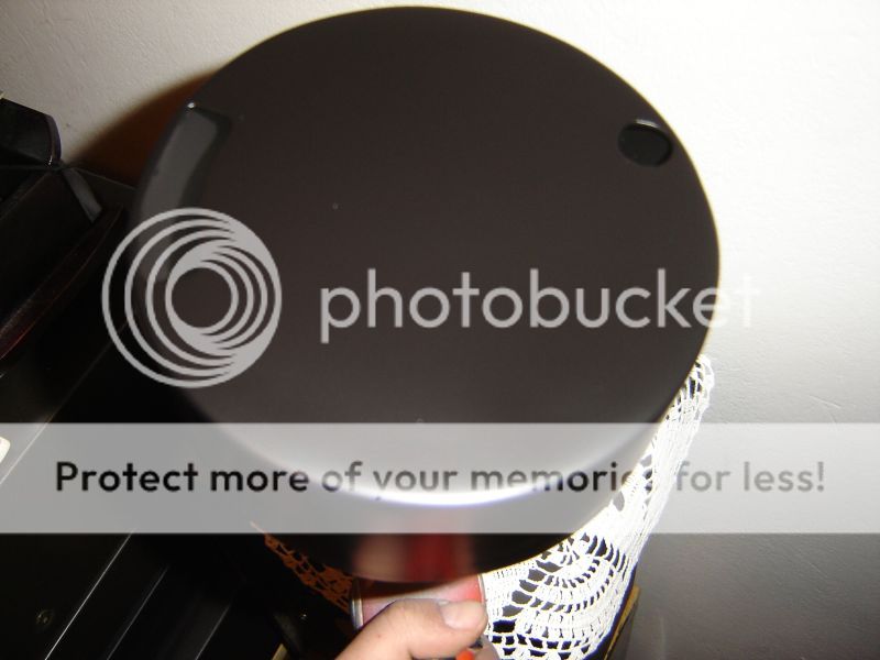

I bojanje u mat crno...
Našao sam i neke vijke za namještaj... Prvo treba vidjeti koliko su i da li su otporne na smolu :D pa će onda zamijeniti metalni središnji vijak... Hvala Nino.S ;)

Ljepo je to....podsjeti me da ti dam uvodnik za onu čudnu rupu..

Čak sam našao i gumeni U profil, kakav se koristi kod zaštite rubova vrata kod auta...
"visine" cca 3 mm, pa ću njega staviti po donjem rubu, a i mislio sam ga iskoristiti kao uvodnik za ovu veliku rupu... Pošto je na metar pa se lako odreže na željenu mjeru...

Odlicno uradjeno! :clap: :clap:
Re: Mugen hybrid amplifier
PostPostao/la Roko » 26 vel 2012, 23:47
zaista izvrsno, bravo sonny! :hail: :thumbup:
PostPostao/la Schultz » 26 vel 2012, 23:49
Prepoznajem audiofilski bod na tabletiću....
