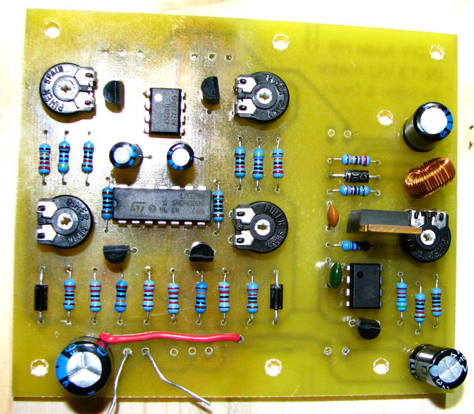

PostPostao/la Dean » 23 svi 2012, 17:29
s@ki je napisao/la:bla... u pravu si... nešto sam čeprkao pa nisam promjenio, da, MPSA je okrenut naopako. Svejedno, ako si ga ispravno okrenuo moralo bi sve radit normalno
Hajde molim te, onda stavi sliku ispravne montaže. :hail:

PostPostao/la pamook » 23 svi 2012, 20:11
svakako opet nesto naucis... evo ja naucio gledat DS sto mi inace nije padalo ni na pamet, zalemi i zaboravi (odn. kukaj kad ne radi) :lol:
btw, jel znas koliko prosjecno treba udaraca bejzbolkom po prosjecnom 3.5" HDD-u od strane prosjecno razvijenog muskarca da se raspukne onaj aluminij? jednom sam i to naucio, kad sam popravljao :mrgreen: :lol: :lol:
ja okrenuo trandje ali nula bodova, sve isto - zavojnica unutar 60sec vec preko 75C, cijevi svijetle punom duljinom stalno...
sutra cu uzet nove poluvodice pa zamijenit da nije nesto ipak otislo na kvasinu od onog prvog kabum-a :idea:

PostPostao/la Dean » 23 svi 2012, 20:15
Malo sam gledao...to bi trebalo ići ovak nekak...

PostPostao/la pamook » 23 svi 2012, 22:05
Dean je napisao/la:Malo sam gledao...to bi trebalo ići ovak nekak...
evo i real thing

PostPostao/la pamook » 23 svi 2012, 22:11
s@ki je napisao/la:čekaj...strpi se da vidim kaj je pa ti pošaljem sve skup.. nadam se da ću sutra uloviti vrmena.
ma nemas frki, al nema sta puno drugo bit... nemam u sto drugo sumnjat nego da je neka od komponenata :bath: ... znajuci danasnju produkciju, plus ova tortura kod mene... ne bi bilo nist cudno :lol:
kad budes radio druge plojke, pogle gornji izvod ovog trimera u napajanju, vod koji ga obilazi je full blizu a ima mjesta za izmaknut ga :thumbup:
