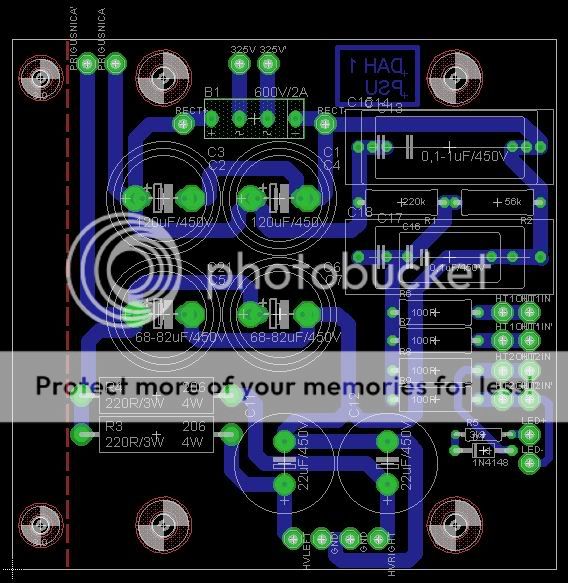

Nisam nikako zadovoljan kako je ispala revizija prema uputama gore. Kad se vratim nazad ta komp jos cu malo poraditi na ovome ali jednostavno nemam kreativnosti danas za nesto bolje.
Deane zahvaljujem unaprijed

eto mog skromnog priloga..
Ukrao sonnyu dizajn :D i probao sam sve po 45stupnjeva..
dah1psu by saki_zg, on Flickr
i u drugoj varijanti, udovoljnit harkonenu i okrenut kondove
probni by saki_zg, on Flickr
Nekako mi se mase na kondovima tu ne svidjaju.. prva pločica mi je nekako bolje odradjena. no eto... :D

PostPostao/la sonny » 06 sij 2012, 12:06
Ima, ima kraja...
Pomalo, ja sam probao još nešto...
Mislim da bi moglo biti dobro, samo moram završit'...
Malo je pločica neiskorištena jer su razmaci rupa poveliki, ali nema veze...
Postam kad završim...

PostPostao/la sonny » 06 sij 2012, 15:22
Nešto ovako ?
Hebiga, nije po pravilima struke...

PostPostao/la s@ki » 06 sij 2012, 15:44
0,1uF lijeva strana.. :)
kaj nijepo pravilima struke ? :D

PostPostao/la sonny » 06 sij 2012, 18:33
Ništa nije jer je neispravno vođenje vodova po cijeloj pločici.. Ako vas zadovoljava vizualno onda neka ostane tako... Ako ne, onda... BTW dodao sam još jedno mjesto za kondenzator nakon greatza / ispravljačice ako nitko nije primjetio... Treba još razmaknuti/smanjiti ekstra padove oko "izlaznih" elektrolita....

PostPostao/la s@ki » 06 sij 2012, 19:06
fuckas kozmetiku ako narusava preformanse :)
kaj se mene tice ok je i prva varijanta :)
