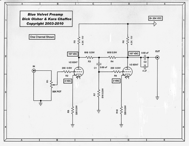

sonny je napisao/la:Nije te se dojmilo ili postoji neki drugi razlog ?
Vjerojatno je pitanje upuceno meni...
BV svira sasvim pristojno, ali i nista posebno, nije me oborilo s nogu. Barem se tako pokazala moja izvedba. Lako je moguce da verzija s originalnim napajanjem svira bolje, mada ni moje napajanje nije bilo macji kasalj. Shema je malo cudna, anodni otpornik od 4k5 za 6SN7 cijev mi se cini neuobicajeno male vrijednosti. Ta cijev bi radila linearnije na visem anodnom naponu i s otpornikom vece vrijednosti... no to je stvar konstruktora.

PostPostao/la misterno » 25 lis 2012, 10:41
Nije problem ako ti je tako lakše.,Evo šemice.

PostPostao/la LesFaul » 25 lis 2012, 14:19
A jel moze ova shemica da se pripasuje za ECC88 cevku?
