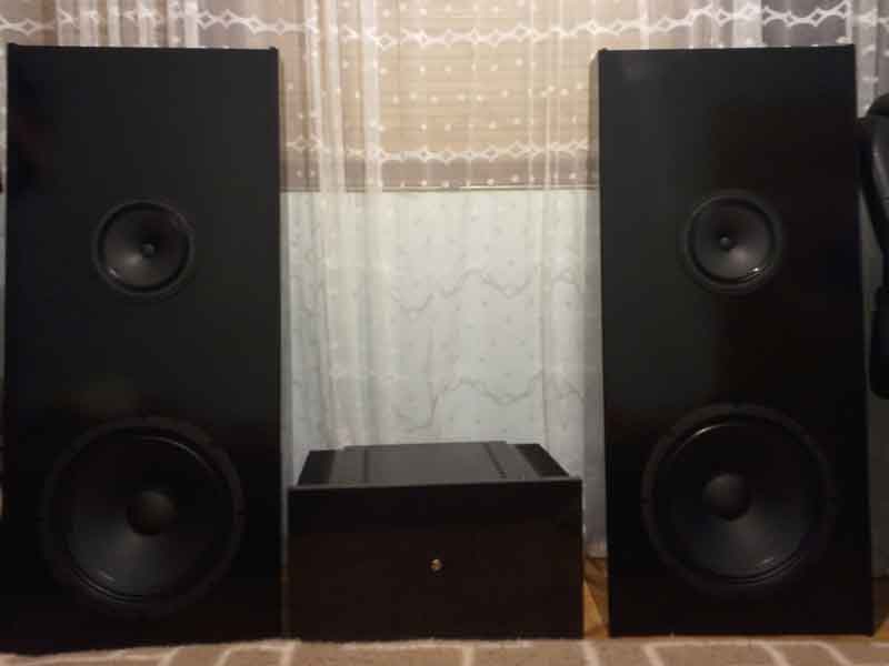

sa zvukom sam izrazito zadovoljan , cak i pri maksimalnoj izlaznoj snazi zvuk je krisatlno cist i bez ikakvih zamjerki , tako barem uz mene kazu i svi drugi koji su slusali . a trenutno je problem sto jos nisam zavrsio pred pojacalo tako da je pojacalo spojeno na komp ili neki slican izvor zvuka tako da vjerujem da ce se zvucni dojam jos popraviti . a na izlaz su spojeni zvucnici koje sam bas neki dan zavrsi , a radi se o Visatonovom kitu NoBox koji cu opisati u nekoj drugoj temi da se i to poblize vidi . U svakom slucaju moja preporuka za ove zvucnike , a evo i slike zajedno sa pojacalom .

Edit: Interesantni zvučnici. Jesi li zadovoljan zvukom?
Meni su trenutno najveća boljka u kompletnom sistemu upravo zvučnici,koristim neke "nišlije" pa me baš interesuje izgradnja ili kupovina jednog para zvučnih kutija pristojnog zvuka i jedva čekam da otvoriš temu o svojim zvučnicima. Gledao sam na YouTube-u video koji si postavio i veoma mi se dopada to što sam čuop iako je posrednik bila video-kamera i njen mikrofon. Mislim da toj kutiji ne nedostaje basa,ali ni srednjih tonova jer se violine baš lijepo čuju. Za visoke tonove mogu samo sa sigurnošću reći da ih mikrofon video-kamere teško/nikako pokupi ali ne vjerujem ni da na tom polju kutija razočarava-naprotiv.
Možeš li,prije nego otvoriš temu o njima, barem navesti koji su modeli visaton-a ugrađeni u kutije?

PostPostao/la joe dalton » 11 ruj 2011, 12:26
44250 je napisao/la:
Pozdrav!
Vidi: http://www.visaton.de/en/bauvorschlaege/2_wege/noboxbb/index.html
Pretpostavljam da je dplav radio prema projektu sa Vistaton weba.

zvucnici su i vise nego dobri , iskreno kada sam uzimao kit prvo sto mi je palo na pamet je bio bass iz otvorene kutije (kako da ne ) ,ali mogu reci da sam se ugodno iznenadio , toliko precizan , dubok i sve ostale karakteristike koje opisuju bass su vjerujte mi odlicne , izvedbe zenskih vokala u gornjem dijelu frekvencijskog podrucja , ma kompletna slika me totalno odusevila , naravno moje je misljenje u svakom slucaju subjektivno ali kazem vam stvarno sve pohvale za ove zvucnike sa moje strane . sve karakteristike ovih zvucnika a i ostalih iz Visatonove ponude mozete viditi na http://www.visaton.com/en/bauvorschlaeg ... index.html .
a sto se tice kolege 44250 zvucnici ugradeni u kutije su Visaton BGS 40 kao bass driver (promjer 40 cm) i sirokopojasni zvucnik B200 (promjera 22 cm)

Lijepo je čuti jedno pozitivno iskustvo sa visaton kit kompletom. Ja sam već tko zna koliko godina imao zatvorene ili bas-refleks kutije i zvučalo mi je ok...dok nisam čuo open baffle sve je nekako prozračnije,bas ne čuješ više kao da nešto nabija i tutnji u kutiji već puno ljepše zvuči. Ja trenutačno još uvijek imam Visaton alto line projekt koji bi trebao zamijeniti ali fali love. I onda bi išao na neki open baffle ili omnidirekt.

tocno tako na ovim zvucnicima tocno se osjeti kako si ti opisao " prozracnost" basa u kombinaciji sa sjajnom preciznošcu . sve u svemu jako sam zadovoljan .
