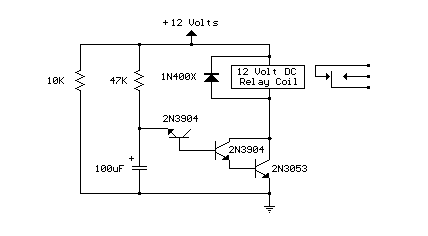

Ovo je šema sklopa:
SPK soft start.gif (1.99 KiB) Pogledano 20482 put/a.

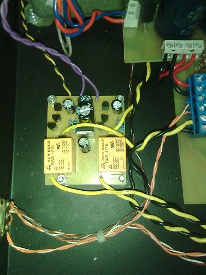

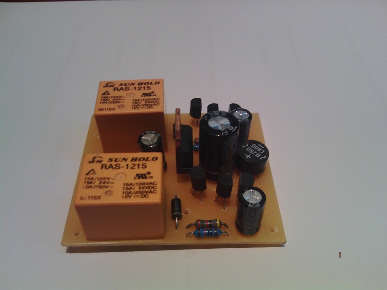

Kako sam na postojećem trafo imao slobodne sekundare od 12VAC i par jednostrukih releja napravio sam ovo:
SPK soft start.JPG (104.83 KiB) Pogledano 20482 put/a.
Nije baš najstrećnije rešenje zato što se releji ne uključuju istovremeno. Jedan kasni pola sekunde.
Trebalo bi ovo da se uradi sa jednim duplim relejem.
Posle ovog dodatka mi se pojavio TUP u zvučnicima pri uključivanju releja pa sam morao da dodam 470R otpornik između minusa izlaznog kondenzatora i mase.
Na kraju je to ispalo ovako:

TDA je napisao/la:Posle ovog dodatka mi se pojavio TUP u zvučnicima pri uključivanju releja pa sam morao da dodam 470R otpornik između minusa izlaznog kondenzatora i mase.
Ako je s tim "TUP" , kako je zvučalo bez toga?

Mate je napisao/la:
TUP mu se pojavljivalo zbog naglog uključenja zvučnika preko releja i ne-napunjenog izlaznog kondenzatora između pojačala i zvučnika. generalno,sklop kojeg je ugradio nekada se zvao "antiklik". izlazni kondenzator se sad puni preko 470R dok je relej još otvoren,u trenutku zatvaranja releja kondenzator je već pun i razlike potencijala na zvučničkim konektorima (bez ulaznog signala) je nula,i nema TUP pri uključenju.

44250 je to lepo objasnio.
Pre ubacivanja ovog sklopa nisam imao nikakav zvuk pri uključenju pojačala. Valjada zato što se izlazni elektrolit lagano punio pri uključenju pojačala...

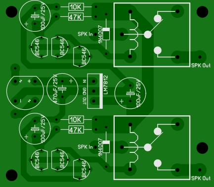

OK. Skontao sam da je moguće okačiti PDF fajlove.
Evo i nacrta pločica u 1:1 razmeri.
Crtane su u Sprint Layout 6.0 aplikaciji. Ukoliko neko želi mogu mu poslati i Sprint fajlove pa da preradi pločicu po svom nahođenju. :)
HSR70 remake v3.01.pdf
(73.94 KiB) Preuzeto 893 put/a.
HSR70 remake v3.12.pdf
(140 KiB) Preuzeto 887 put/a.

PostPostao/la Mate » 26 svi 2014, 20:06
TDA je napisao/la:44250 je to lepo objasnio.
Ovo gore je ključna izjava. Upravo tako.
Kad je zvučnik direktno spojen na izlaz, pri prvom uključivanju kondezator se puni relativno brzo, jer mu zvučnik u DC režimu ima otpor svega 8 Ohma. Odnosno puni se sporije od toga jer je brzina određena mirnom strujom tranzistora, a koja je u prvom trenutku 0 (jer se pune i filtarski elektroliti) pa postepeno raste struja kroz tranzistor dok napon u srednjoj točki dosegne polovinu napona napajanja.
Sa relejem koji ukapča zvučnik sa zakašnjenjem, dakle kad je struja kroz tranzistore već na nominalnom nivou, i napon srednje točke na polovici napajanja, uklapanjem releja kondezator naglo počinje punjenje kroz zvučnik i to je taj TUP. Zato taj dodatni otpornik rješava stvar, ali zapitajmo se da li je to sve uopće potrebno?
Sve u svemu možeš taj sklop posve izostaviti. Ovdje nema opasnosti DC napona na zvučniku jer je blokiran kondezatorom , a tvoj sklop ionako nema zaštitu protiv DC ofseta.
dakle čini mi se da se sklop definitivno može izostaviti zajedno s otpornikom.

PostPostao/la TDA » 26 svi 2014, 20:38
Da. U pravu si.
Jedini razlog zašto sam taj sklop dodao je da bi se zvučnici iskopčali odmah po isklučenju prekidača uređaja zato što mi se elektroliti u napajanju veoma sporo prazne.
To sam mogao i sa jednim običnim relejem.
