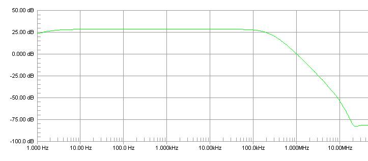

PostPostao/la zbotic » 31 pro 2012, 10:59
Evo vam je Bora preko mene poslao frekvencijsku krivulju za Studio. Nadam se da će se i sam prijaviti na forum.
BTW. Poželite mu dobro zdravlje kako bi nam i u budućnosti mogao složiti kakvu shemu ;)
Studio Frek.Karakter..jpg (18.72 KiB) Pogledano 12455 put/a.
