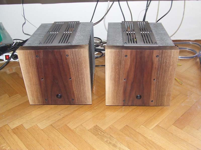

evo kako su izgledali monoblokovi samo sa Ge tranzistorima

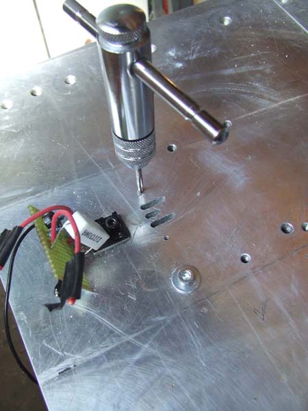

Khadgar2007 je napisao/la:Sasvim pristojna montaža,ma kakvi pristojna izvrsna. Isto kao kada montiraš to-3 kućišta i to je stvarno izvrstan način.
Evoo nasao sam i prvobitnu varijantu sa direknom montazom na hladjag . Frezom sam urezao kanele kako bi kontakti tranzistor ulegli u hladnjak, a zatim pre monaze izlovao kontakte.
Problem je bio sto koristenje izolacije nije davao bas dobre termalne rezultate. Tranzistroi su se mnogo vise grejali nego bez.
Na kraju bakarna ploca i direkna montaza ubedljivo vodi ;)

Ajme meni koliki hladnjaci. Koliko je to snage? Ako je oko 20W onda mora da su hladnjaci skroz mlaki. Ja na svome mosfetu od 20W imam hladnjake koji su 30x15cm i rebra su 4cm duboka. Četiri mosfeta su pričvršćena na aluminijski L profil i onda na hladnjak i hladnjaci se bome dobro griju jer to generira negdje 180W topline.

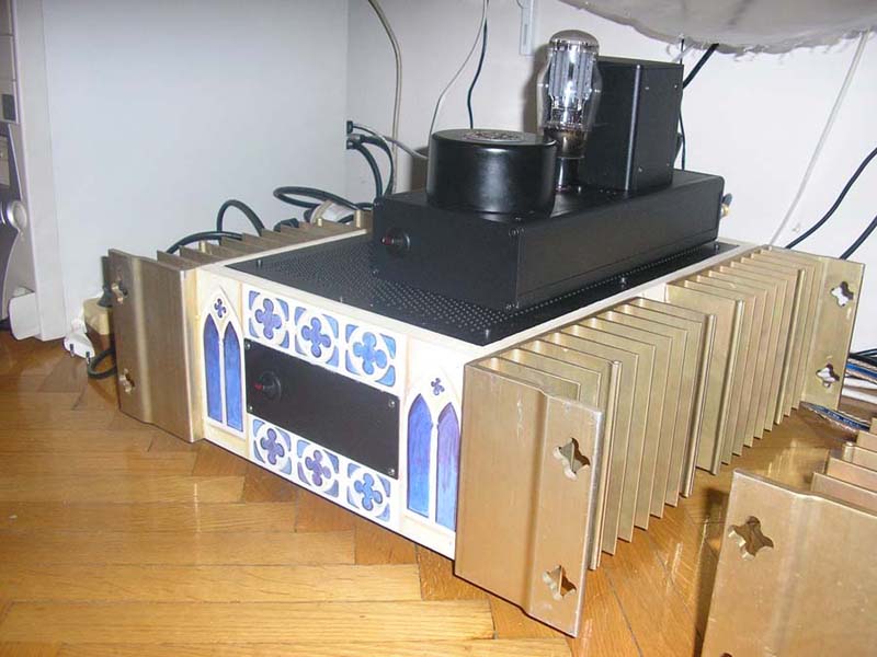

a evo i poslednja varijata sa posebnim cevnim gain stage-om...
moj prijatelje se poigrao sa oslikavanjem gotske katedrale...ne znam sta mu bi...samo sam ga zamolio da ga lepo ofarba :lol:

Khadgar2007 je napisao/la:Ajme meni koliki hladnjaci. Koliko je to snage? Ako je oko 20W onda mora da su hladnjaci skroz mlaki. Ja na svome mosfetu od 20W imam hladnjake koji su 30x15cm i rebra su 4cm duboka. Četiri mosfeta su pričvršćena na aluminijski L profil i onda na hladnjak i hladnjaci se bome dobro griju jer to generira negdje 180W topline.
Jeste, ali Ge tranzistori pri najvecoj vrucini ne bi trebali biti topliji od 50C, mada smo ih terali do usijanja i nista.
Ipak su bili za vojnu upotrebu, ali ko ce ga znati. ;)

PostPostao/la Khadgar2007 » 14 svi 2011, 23:56
Aha, to nisam znao da ne smiju biti vrući. Jer ovo pojačalce koje sam radio je prema shemi iz Erwo-a. I tamo kaže da se fetovi mogu grijati i do 90C iako je to meni suludo. Jednom mi je čak ostalo raditi tjedan dana. Pipnem ja pojačalo a ono hladnjaci vrući, i sjetim se da ga nisam dirao već tjedan dana. Nakon gašenja je riknuo osigurač i kućište se dobrano zagrijalo i zapeklo pa sam morao sve to mijenjati ali pojačalu ništa.

bata bane je napisao/la:Jeste, ali Ge tranzistori pri najvecoj vrucini ne bi trebali biti topliji od 50C, mada smo ih terali do usijanja i nista.
Geramnijski poluvodici na 70 stupnjeva s dusom se rastaju... A germanij je ko ljudsko celjade, ne voli hladnocu, ne voli vrucinu, najvise mu pasu normalne temperature. Posto ima tu ljudsku osobinu, vjerojatno zbog toga ljudski i svira pa se to nama svidja.
Gotica Germanica ?

A Gotica Germanica je naslikana zbog specificnih sara i otvora na hladnjacima koje su neodoljivo podsecale na gotske svodove katedrala....tako mi je bar objasnjeno ;)
