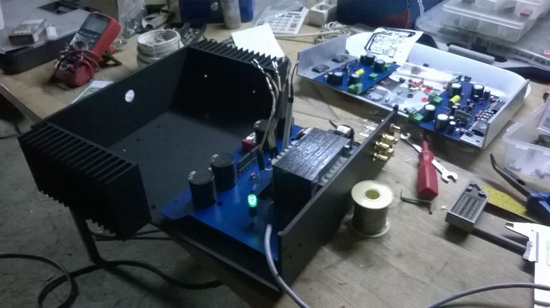

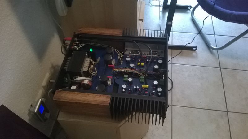

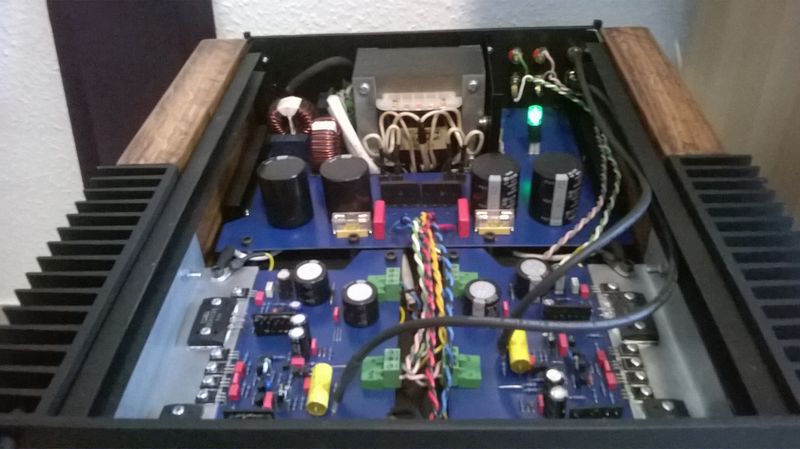

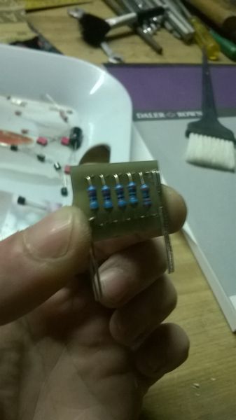

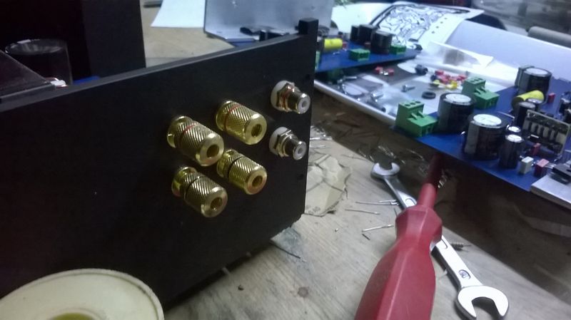

Evo da i ja kao novi na ovom forumu dodam u riznicu jos jedno pojačalo iz Borinog dizajna,kao sto naslov i govori radi se o studiu-se.
Pojačalo je poceto s izradom 2012 ali je obustavljeno zbog nedostataka sredstava i napokon zavrseno ove godine,Transformator je iz cbc audia,kondenzatori u napajanju panasonic 10000uF/63V 4kom,ostali elektroliti elna 1000uf/63,panasonic 220 i 100uf/63v,blokovi od wime(mkp,fkp),otpornici metal film,iskra 2.2uf 100v KCU 1012.
Ostalo je jos sloziti zobelovu mrezu na izlazu i poklopac pojacala.
Mirna struja je namjestena na 140 mA.
Pojacalo je dinamicno ,jasnog zvuka bez sumova.

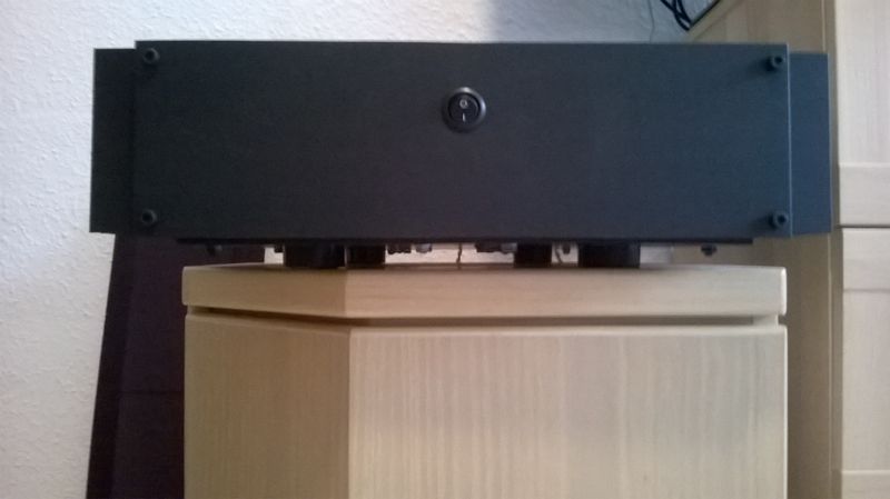

Lijepo! :thumbup: Uredno, fino složeno, dobar detalj sa širokim drvenim bočnicama. Iako ja nevolim vidjeti one vide (šarafe) na prednjoj ploči, ovdje zbog crne boje manje su upadljivi pa prolaze :D . Također, manja primjedba ide za glavnu sklopku (prekidač) na prednjoj ploči, to znači da si provlačio vodiče mrežnog napona (230V, 50Hz) cijelom dužinom kućišta dvaput amo-tamo ;) OK, shvaćam da je to jednostavnije ako amp stoji negdje u polici pa je teško provlačit ruku iza do prekidača, ali ipak :)
Borini dizajni svi odreda jako lijepo rade tako da uopće ne sumnjam da si zadovoljan zvukom.
Uživaj i dobrodošao na forum!

Zahvaljujem Roko,je priznajem i mene to boli od pocetka dvoumio sam se ali moja ljepsa polovica nije navikla na te spartanske izvedbe, pa sam i zbog nje to sve nabacio naprijed :D

Hladila su odlićna, vjerovatno si zato i stavija 140mA bias, možda bi bilo dobro da provaš smanjit pa vidit di je zvuk najbolji. Možda se iznenadiš na bitno nižeme bijasu, ovisi od tranzistora do tranzistora.

pinco je napisao/la:Hladila su odlićna, vjerovatno si zato i stavija 140mA bias, možda bi bilo dobro da provaš smanjit pa vidit di je zvuk najbolji. Možda se iznenadiš na bitno nižeme bijasu, ovisi od tranzistora do tranzistora.
Jos nisam imao vremena da probam SA manjom strujom ali u svakom slucaju cu testirati
