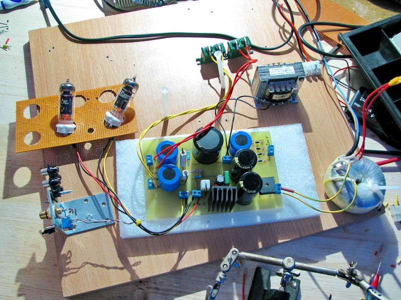

PostPostao/la pamook » 28 vel 2013, 15:40
Edison je napisao/la:
pamook je napisao/la:Ja cekam dijelove :D ... a svakako je dobro znati moguce zamke, zato - javljaj :hail:
Pa nema nekih zamki, to je jednostavno pretpojacalo...
Sonny, sry sto upadam u temu, ali I have a confession to make :lol: :lol:
Danas se cudom cudio sto napajanje grijanja ne radi... HV radi, grijanje jok ... da bi, nizepotpisani El Stupido skuzio da ako je na shemi pinout LM317ice nacrtan kako jest, ne znaci da je i u realnom zivotu tako :lol: :lol: :wave:
naravno, poslije ispravke netocno zalemljenog LM-a, sve radi :mrgreen:
tulike o tome da se i nakovanj moze syebat, da je pretpostavka majka svih zajeba, a ja sve to objedinim da bude pod naponom :? :lol: :lol: ... yippppeeeeeee :lol: :lol:
Re: 6N6P / 13DR7 line stage
PostPostao/la Khadgar2007 » 28 vel 2013, 15:51
Ništa čudno Pamook, ja sam tako krivo zalemio LM317 u to-3 kućištu.Sve po datasheetu a ono regulacija ne radi, gledam ja koji đavo a ono pin-out drugačiji.
PostPostao/la davorin » 28 vel 2013, 16:12
PIO kondenzatore u VN-u treba staviti što bliže elektronkama, dakle tamo gdje su elektronke (na pločicu) i sa njih anodnim otpornikom odvesti napon na anodu. Nemaju nikakvu svrhu spojeni "postrani" s parom žica, dapače tako mogu lako postati "antena" za signale smetnji.
Kakav je zvuk? (ukoliko je ostalo spojeno!?)
PostPostao/la s@ki » 28 vel 2013, 16:26
čekaj prvo da se bijeli dim izlufta :)
PostPostao/la pamook » 28 vel 2013, 16:27
Thx za naputak Davorin :D
Ostatak nije spojen, ovo je bilo samo grijanje elektronki (nakon sto je proradilo), i mjerenje VN-a, nadam se da cu nakon popodnevnih obaveza spojiti i ostatak (iskombinirao sam otpore), svakako javim dojmove :thumbup:
