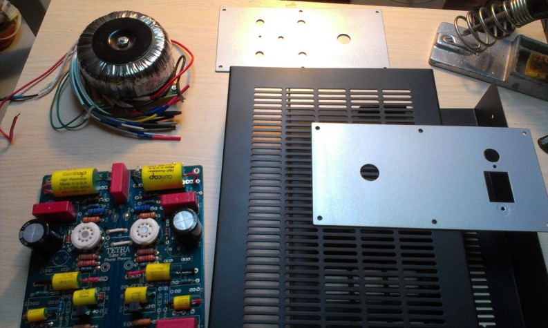

Prije tjedan dana,nekako sa ovim zahladjenjem pokrenuh se i ja da finaliziram projekat koji sam započeo negdje početkom prosinca 2011.Materijal sam relativno brzo nabavio cca 2 mijeseca,a kućište....uzelo skoro sedam mijeseci!
Kako se vidi iz naslova radi se o phono pp. za magnetnu gramofonsku glavu.
Zašto Tetra phono(tubecad.com).Pa ako se uzme u obzir da je oko cijevne tehnike sve manje više rečeno,mene je zaintrigiralo da li ccda circuit može zvučati dobro i može li potisnuti noise kako se tvrdi.
Materijal je dosta kvalitetan:otpori-dale,takman te nešto mf i mo.Kondenzatori:Auricap.realcap,nešto wime.Elko:Rubicon i panasonic.
PCB sam kupio od Tubecad-a.Power supply:Serijski regulator sa 13005 materijal sličan,PCB kupio od Analogmetric-a.
Sam uredjaj je izveden u dva zasebna kućišta.U jednom je Trafo i regulator,a u drugom pp. stupanj.Napajanje od PS do pp. je izvedeno pomoću LYCY 4-žilnog kabla i konektora.Cijevi su u prvom stupnju 6dj8 JAN-PHILIPS a u drugom ecc81 JJ.
Danas sam praktički završio projekt,te napravio prve testove.Teško je za svoj uradak davati kritike,ali vam mogu reći da to jako dobro zvuči.Nikakvog šuma nema-Dead quiet.Sa užitkom sam zavrtio gramofon...Deep Purple-A Gypsys kiss...(a šta ću generacija 64-te je odrastala na tome..)
Ovdje me muči jedan problem...Kućište PS je uredno uzemljeno tik uz Euro utičnicu.Iz PS odlaze 4 žice HV i LV.U kućištu samog pp nisam izveo nikakvo uzemljenje plašeći se da ne uvedem ground loop.Što predlažete,kakva su vaša iskustva sa urerdjajima gdje je napajanje u odvojenom kućištu???

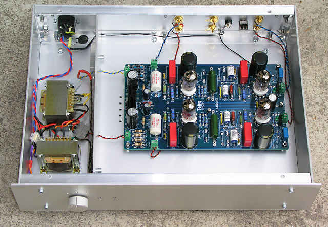

Ja sam svoju TETRU all-in-one (s napajanjem) slozio pred dvije godine. Bila je na drugom Triode festivalu u Umagu i svirala s Dachinim gramofonom. Jos uvijek ceka da joj dodam pre za MC zvucnicu, no cekat ce jos neko vrijeme. Nije u prioritetu.
Moja koristi 4x ECC81. Probao sam i ECC83 i ECC88, no najbolje mi se pokazala s ECC81, a i pojacanje je taman. Nisam koristio katodne kondenzatore, a jedan stupanj je biasiran LED-icama. Ta ploca se moze sloziti na milijun nacina i najvise je vremena otislo na proracune i probe. Malo sam odstupio od Broskiejeve sheme. ;)
Metalna kucista u kojima je visoki napon moraju u pravilu biti uzemljena, ili moraju imati tzv. dvostruku izolaciju. Nama DIY-erima ostaje uzemljenje. Posto ti je napajanje uzemljeno, uzemlji i kuciste phona spojivsi ga na masu. Ne bi smio dobiti petlju u masi, nema se preko cega zatvoriti. Petlje u masi se javljaju preko napajanja i ulaza/izlaza razlicitih uredjaja. Ako se ipak bojis da ce biti problema s uzemljenjem, izmedju kucista i uzemljenja iz mreze stavi thermistor od 10 Ohma. Ili, ako nemas thermistor, otpornik od 10 Ohma 2W i paralelno mu spoji kontraspojene diode od bar 3A (1N5408 su dobre i jeftine). Na mojoj fotografiji (iznad) vidjet ces kod mrezne uticnice nesto crno okruglo. To je thermistor od 10 Ohma CL-60.

Fala,probaću common ground zalemiti na šasiju.Imam predviđen vijak za to između ulaznih i izlaznih rca.

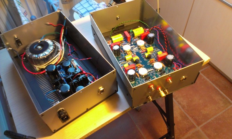

Evo i nešto fotki,smanjio sam rezoluciju.
Pozdrav

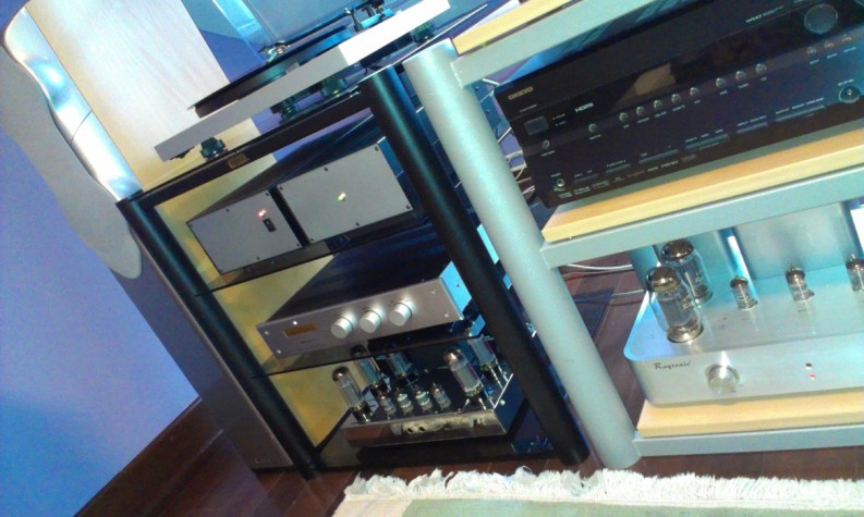

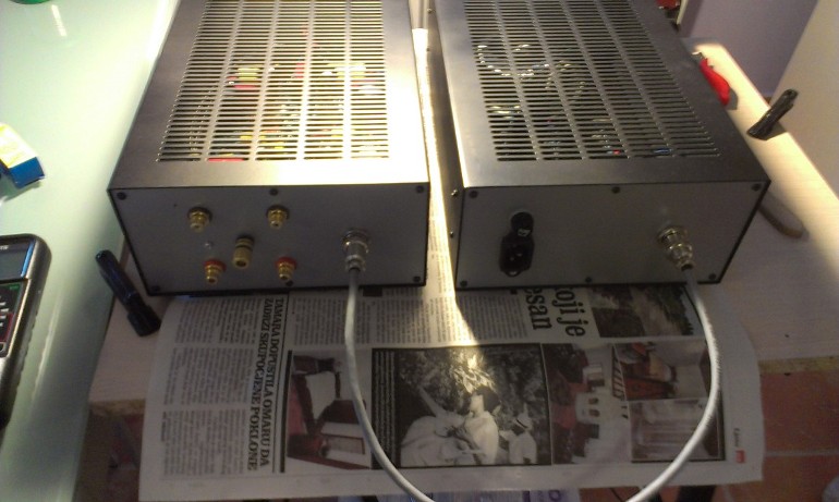

PostPostao/la misterno » 29 srp 2012, 18:15
Skupa sa PSU

PostPostao/la misterno » 29 srp 2012, 18:16
Usustavu...

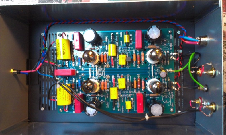

PostPostao/la misterno » 29 srp 2012, 18:19
Ovo je početno kabliranje...

PostPostao/la misterno » 29 srp 2012, 18:23
I još..
