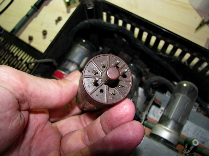

Inače, Ispravljačica ti nije originalna.
Original je UY1N. Ovdje je netko stavio nkakvu televizijsku s anodnom kapicom.

PostPostao/la pamook » 07 srp 2012, 22:16
Puno hvala za iscrpan info D :hail:
